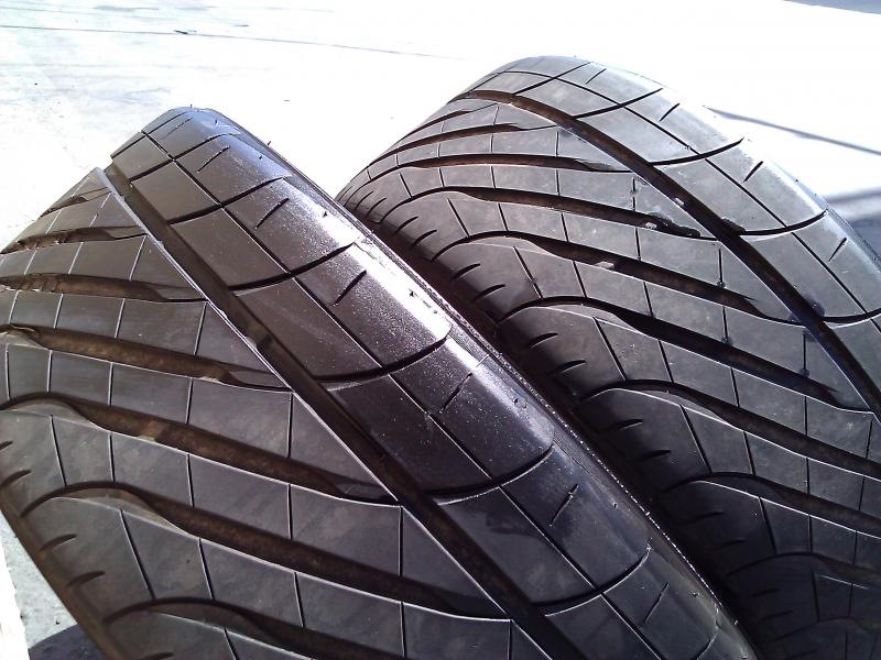

Очень долго думал-гадал, что же всё-таки происходит с моей машиной. Было много вариантов почему не сделать развал: проблемы с задней подвеской, кривые руки развальщиков, неправильно настроенные развальные станки, резина и т.д. И не меньше путей решения: поменять всю подвеску, переставить руль на несколько шлицов, купить новую резину и т.п.
В итоге я решил сделать небольшой эксперимент, переставить свои передние колёса на другую машину и посмотреть что будет. Вспомнил что у моего друга GOLF mk5 соответственно у нас одинаковые параметры дисков 5х112! Позвонил ему и попросил о помощи.
Приехал гольф и понеслось! Обе машины на домкраты, меняем передние колёса местами. Решили сначала прокатиться на гольфе. Заводим выезжаем на дорогу и сразу замечаем что руль наклонился вправо))) Моей радости не было предела))) 100% РЕЗИНА!
Далее прыгаем в ауди, заводим, выезжаем на прямую. Руль стоит идеально ровно машины никуда не тянет! Урааа!..)))
Что такое с моей Yokohama PRADA я так и не понял… Резина в отличном состоянии, износ ровный, без внешних дефектов, х.з. в чём проблема. Решено продать резину!

я имел виду как на этом фото… yandex.kz/images/search?s…10%2Fabarth-estremo-2.jpg ну а если указан outside тогда не понятно что с ней…
Резина одета как на этом фото blogautomobile.fr/wp-cont…o-by-romeo-ferraris_2.jpg
Загадка…)))
а резина стоит на машине так же как на третьем фото? если да, то можно попробовать покрышку развернуть на диске…
Уже пробовал слева на право перекидывать… Такая же фигня!
с лева направа не то…надо покрышку на диске перевернуть
Там есть outside… Одета она правильно!
