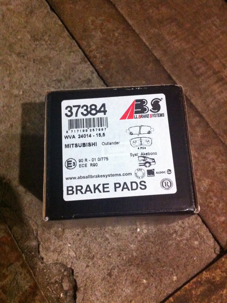

В связи с тем что в квартире идёт ремонт приходится много мотаться, а тут ещё и у мужа сестры ДР — короче за выходные прокатал по области практически 1000 км.

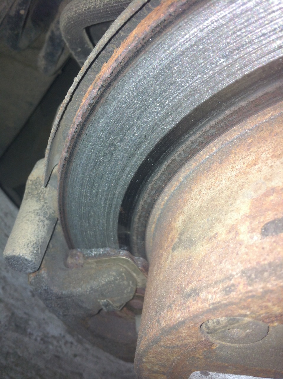

Ну и вот к концу второго дня услышал с задней части авто странные звуки.Пристроился правее открыл окошко и стали явно слышны шоркающе-лязгающе-трущееся волнообразные звуки. Ту и так понят но что что то с вращающимися частями.
Вышел глянул и был в ШОКЕ.

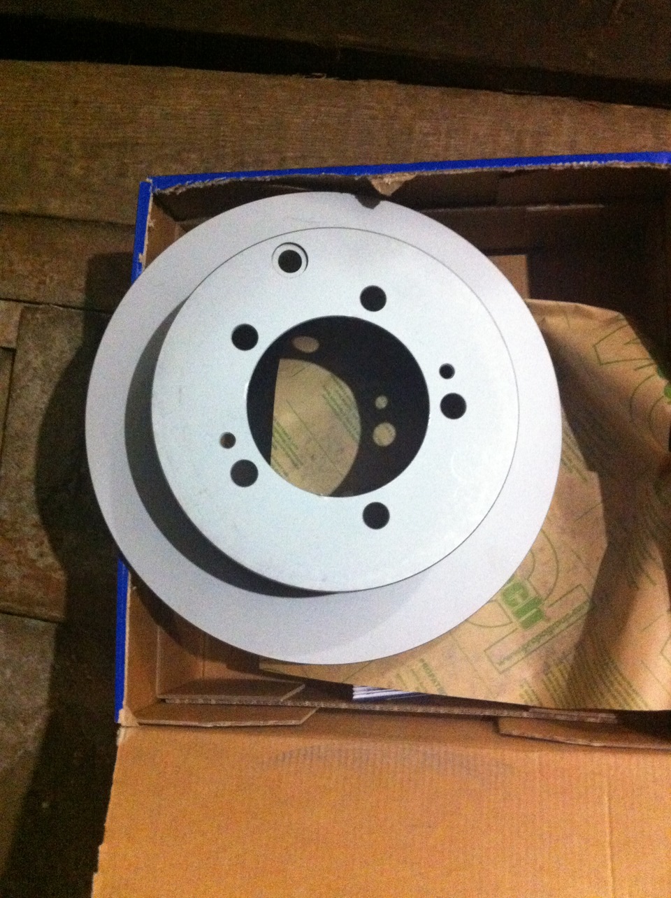

Заклинило задний правый суппорт, погрызло тормозной диск (в бороздах можно картоху сажать) и сожрало колодку.
Выхода нет — надо ехать.
Приехал домой, поставил во двор и начал срочняком читать форум и спрашивать клубных знатоков. Ситуацию усугубляло то что на машине в конце недели ехать на свадьбу, а подвести не хотелось.
Рассказав ситуацию Антохе jam56, он сразу сказал что заклинило суппорт и простой заменой колодок и дисков не обойтись (((((. Надо либо ребилдить суппорта либо менять на контрактные.
Из наличия в Экзисте нашёл колодки ABS по цене 840 руб
так же на минимальны срок поставки заказал задние тормозные диски ATE по цене 2205 руб. за пару
Так же в Экзисте купил пластмаску крепления держалки капота — как на зло сломалась

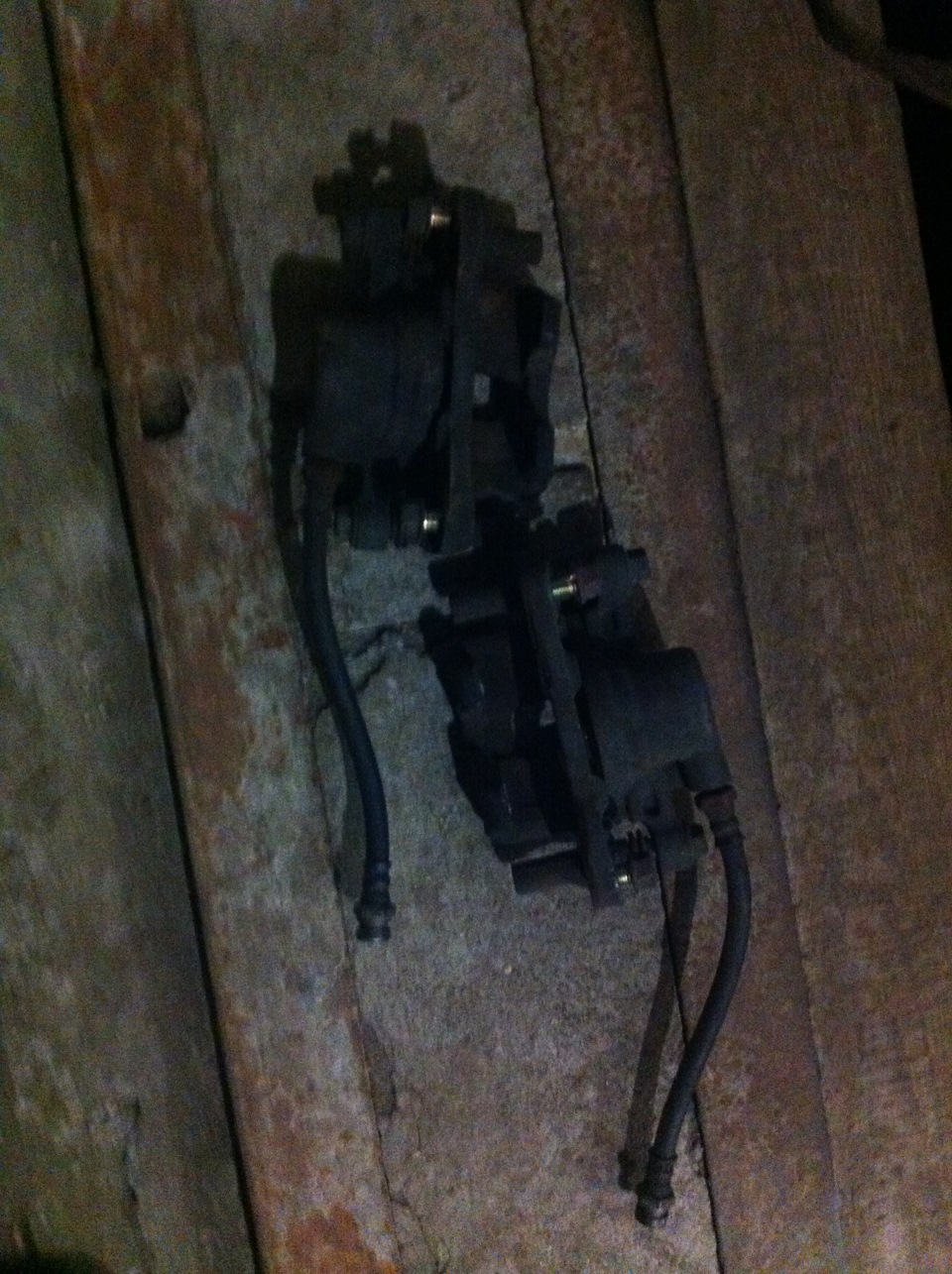

Вопрос встал по суппортам, в быстрые сроки собрать всё для ребилда не получится. Решил брать контрактные суппорта. Отзвонил клубному распильщику Митяю, у него как раз завалялась пара задних суппортов за 4000 руб.

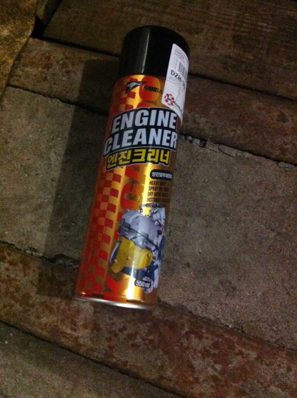

Благо есть родительское подпопное Авео. Сгонял круг почёта и собрал всё во всех точках. Так же у Костяна на гараже забрал приехавшую мелочёвку.
1 Пенный очиститель двигла
2 Очиститель дисков

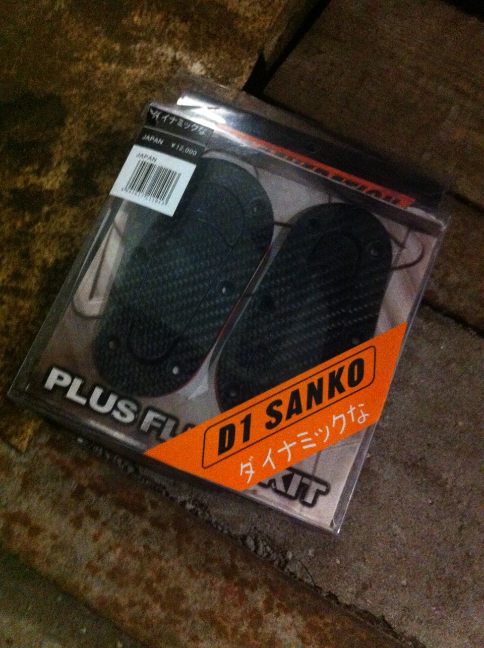

— Карбоновые замки капота

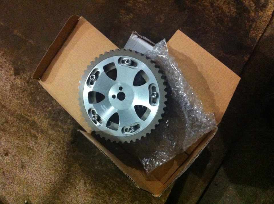

-Разрезные шестерни

Здорово Димон!
А качество и надежность у шестерен как?
На таки гоняет Рома Маршал и Андрей 815 (на Гарете).
По этому и решил купить.
Када ставить будешь?
не знаю.
Надо не только поставить но и выставить угол, а тут надо с человеком договариваться.

Тоже думаю поставить шестерни! Только народ че то напугал что типа не держат они болтики типа менять ннадо!
ну Рома с Андреем ездят и всё держит, а машины у них ДЕРЗКИЕ и более мощные
При этом они ни чего не меняли ни болты ни гаечки?
Скинь ссылки на шестерни Димон!
Мне Антоха заказывал в АдЖейстайле.
Но они не особо ходовые и в наличии не было — везли под заказ. (Надо узнавать у них)
ajs.su/product/shesternja…azreznaja-na-mms-evo-4-9/
2400 не много так то! Учитывая что одна оригинал стоит 5-6000 рубасов!
Ну да — приемлемо очень.
И проверено на наших клубных Корчах))))
Тоже тада закажу!Спс
Дима, что за шестерни?
Разрезные)))))
С АджейСтайла
выкинь их сразу, не распаковывая
2 заряженных в смерть Трека на таких гоняют.
Андрей 815 и Рома Маршал с Благовещинска.
И держатся нормально
а для чего они вообще нужны?
Валокрутить )))
что бы угол валов правильно выставить.
Там целая церемония по выставлению — Мне Антоха рассказывал.
И уже нашли хорошего Валокрута

Дим, а старые суппорта не продашь? Или ты их выкинул уже?
Могу и продать не дорого.
Лежат — оставил.
Там один отличный, а во втором приклинило направляйки
Знакомая ситуация!
На старом авто тоже пригорел шток, а новые суппорта в сборе только шли, пришлось высверливать этот напрвляющий шток, хорошо обошлось все и все потом стало работать как надо)
Я решил тоже не гемороиься и взять суппорта в сборе.
Можно было и взять рем. составляющие, но стоимость переборки вышла бы как и замена на б\у, а может и больше
Я только искал шток и резинки защитные, поэтому рем.комплект стоил не дороже 500р
А по раздельности не было
Ну сейчас уже всё собрали мне.
