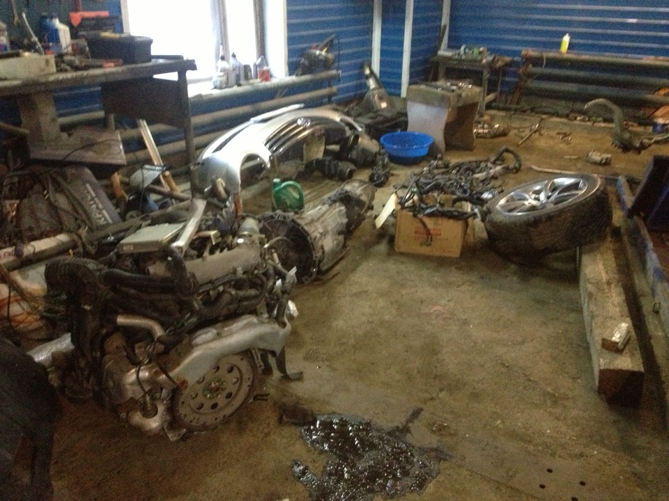

Для свапа нужно!
1)Мотор VQ25DET-есть (25000р.)
2)коробка VQ25DET-есть (5000р.)
3)Зад.редуктор ЛСД VQ25DET-есть (не обязательно) (5000р.)
4)Топливный насос в бак VQ25DET -есть (3500р.)
5)Выхлопная труба VQ25DET от Турбины ! есть (15000р.)
6)Интеркуллер VQ25DET(желательно)- Есть (14000р.)
7)Большое желание всё это поставить-есть

Доброго времени суток, подскажите пожалуйста, нужно просто поменять мозги с dd на det или полностью коса с компом меняется? И емли косу менять лего ли она снимается?
Коса с компом нужна. Она в месте с мотором продаётся.

Здорово!с проводкой и подключением проблемы какие?
Проводка как там и была, всё один к одному
По подробней всё напишу когда всё поставлю
Ок! ждем)) удачи!
Красавчик, че сказать)
Спасибо!
ты уже поставил? По проводке пили очень четкий пост =) сам давно уже подумываю о таком авто с движком дет =)
Нет еще не всё, по проводки проблем нет, всё на свои места ставишь и всё.
Из проблем с которыми я столкнулся это
1)провести обратку
2)подогнать глушак и куллер
Чтоб провести обратку, в идеале снимаешь трубку с такого же ская чтоб не гнуть, в моём случае пришлось гнуть с другой машины,
Ну а глушак по любому нужно подгонять, подрезать, итд
А как на счёт распиновки на селектор?
У меня не отображались скорости но машина ехала, в БЖ есть видео.
Электрик ( нормальный) перепинует управление коробкой и всё.

у меня V35, мотор умер хочу свап на vq25 det, у всех разнятся мнения по поводу проводки, мотор с завода был 2.5dd, кто говорит ставить с 30d, кто что, подскажи как быть? свап комплект только идет, еще не сттолкнулся с проблемой проводки но надо знать зверя в лицо заранее))
Не переживай, бери турбо, не пожалеешь, проводку сращивать не нужно, там распиновку нужно будет сделать, на переключение передачь, а 2.5 турбо едет бодрее 3.5х -проверено:)
