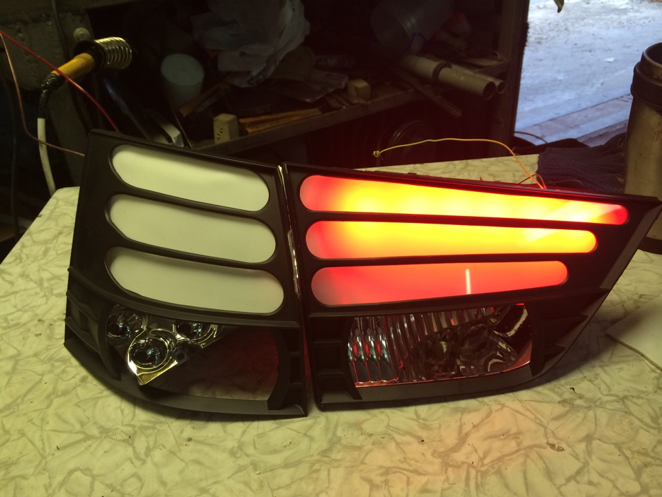

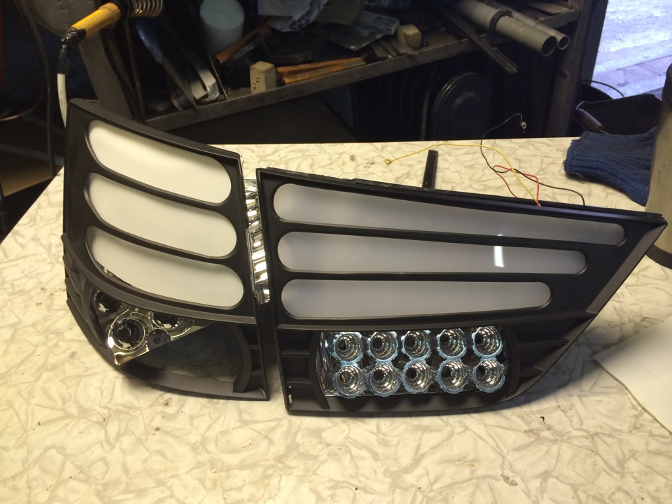

В связи с появлением умелого человека MaxProled и последней переделкой, им же, моих многострадальных фар, я решился на новый стайл фонарей!
В наружном фонаре прозрачное оргстекло с рассеивающей пленкой (это был 1й вариант). Во внутреннем – просто оргстекло молочного цвета. Смотрится лучше!
Включаем воображение! Это просто демонстрация и абсолютно не конечный вариант! Естественно полоски будут продолжаться и на наружных фонарях, т.е. вид будет общий.
Сделать подсветку каждой полоски представляет трудность. Если бы можно было сделать, поворот был бы в центре. Пространство под оргстеклом ОБЩЕЕ! Будет 3 ряда светодиодов, для каждого окошка свой ряд.
Логика работы такая:
— Без включения габаритов ничего светиться не будет!
— При включении габаритов все подсвечивается красным, при торможении становится ярче!
— Поворот возможно расположить как в наружном та и внутреннем фонарях. Т.е. при включении поворота, красный тухнет и 1 ил 2 фонаря будут мигать чисто желтым, по желанию
Какой будет задний ход, пока не решено. Т.к. поворот уходит в верхнюю часть фонаря, з/ход будет и в бывшем расположении поворота. Есть предложение сделать его с использованием таких отражателей:
Все собрано на платах O-Block D19 с использованием светодиодов 5450 и 3528
Во внутренний фонарь будет установлено 30 плат

да и вообще все такие дела делаются на одной единой плате что бы не было никаких соединений проводками.
если они такие спецы как ты их хвалишь. пусть сделают одну целую плату, сделают нормальную разводку и припаяют к этой плате светодиоды и потом просто этот модуль можно будет вставить и не городить все это дело кучкой плат маленьких, да еще и проводочками все это соединено.
а теперь представь что недайбог просто всередине этой конструкции будет плохой контакт, у тебя сразу половина этой гирлянды перестанет гореть, т.к. оно все соединено параллельно…

при таком широком расстоянии между светодиодами не получится равномерного свечения нормального.
либо если сильно матовать стекло что бы не боло видно светодиодов, но тогда не достаточно будет яркости что бы видеть стопы в солнечную погоду.
Да вроде бы нормально получается, а почему большое расстояние?
потомучто можно сделать между светодиодами вот такое расстояние a-a.d-cd.net/63dcb14s-960.jpg
и тогда получится будет сразу равномерный свет через матовое стекло и будет намного ярче т.к. светодиодов будет раза в 3-4 больше чем ты делаешь на каких то блоках непонятных)
тогда уж просто ленту светодиодную возьми на ней и то больше светодиодов будет расположено, еще ленту и в 2 ряда можно будет пустить. по мне то что щас получается это колхоз будет.
боюсь что яркости не хвате.
да и выбор диодов не тот.
а идея хороша, главное технически выполнить правильно
да заднего хода мало очень
поворота скорей всего хватать на солнце не будет.

чета всё как то сложно и не рационально
конкретнее…
зачем тут о-блок?
достаточно простой диодной ленты\линейки
с двух цветными 5450
или
две полоски с красными и желтыми 5450
или
полоски с часто посаженными 3528
или
монтажная плата с пираньями
или
полоски из 1533 диодов
задний ход будет не очень хорошо светить в таком виде, только одноваттники, не меньше

Я так понимаю каркас из полосок самопальный?
Нет, просто вырезано по родным кружочкам

Я б верхние полоски сделал цельные на 2 фары, чтоб не было перемычки между ними
