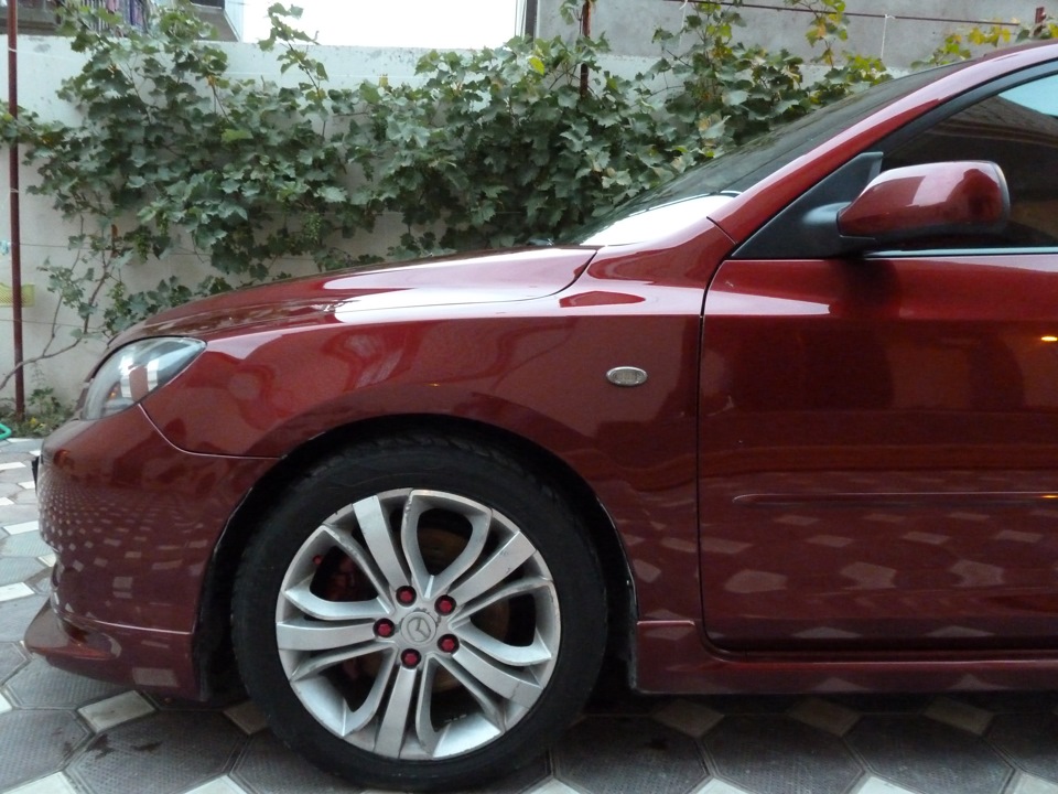

Все красиво. Только вот зазор между дверью и крылом не выставлен что ли? А то зазор какой то разный. Вверху широкий а внизу тоненький.
ты прав, он не выставлен. после покраски быстренько накинули потому что я спешил. жду пока один кронштейн придет и буду выставлять
