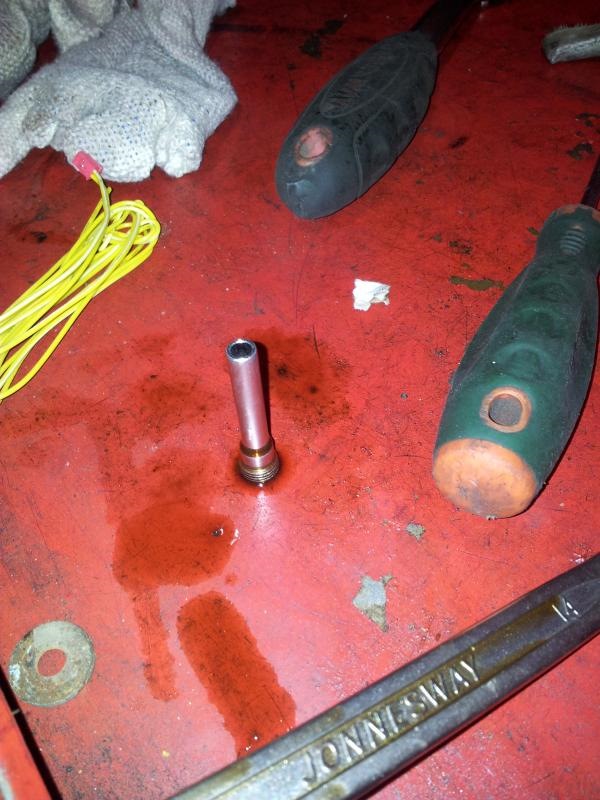

4. Выкрутить сливную пробку (1)
5. Выкрутить Трубку уровня жидкости (A).
6. Слить жидкость, записать кол-во слитой жидкости
8. Закрутить сливную пробку (1) и Трубку уровня жидкости (A)

e. К количеству слитой жидкости добавить 0,5 литров и суммарное кол-во влить в крепежное отверстие датчика вращения турбины(2)
f. Вернуть на место датчик вращения турбины(2), подсоединить жгут проводов датчика вращения турбины(B), вернуть мозги двигателя и аккумулятор

a. Запускаем двигатель, прогреваем коробку до 40 градусов и не глушим двигатель. Выкручиваем ТОЛЬКО сливную пробку (1). Трубку уровня жидкости (A) НЕ ТРОГАЕМ.
b. Наблюдаем течь жидкости АКП до тех пор, пока он не начнёт капать (3)
c. Закрутить сливную пробку (1)
d. Если жидкость АКП не начала литься, то требуется залить 0,5 литров жидкости АКП, следуя пунктам 3-9

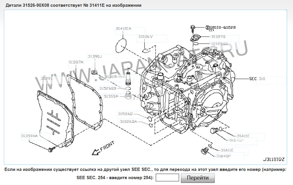

Есть вопросы по поводу чистки фильтра и поддона. Где Вы нашли фильтр? В взрыв схеме (оригинального каталога) он даже не показан. Может вы имели ввиду магниты? Каким моментом и в какой последовательности обратно затягивали крышку поддона? Много ли масла вылилось, после снятия поддона (он ведь ВЕРТИКАЛЬНЫЙ и стоит сбоку)? И ещё: сколько масла ушло на 3 операции замены?
P.S. Очень жаль, что нет фотоотчета о чистке фильтра и поддона АКПП.

31526-8E006 1шт КОЛЬЦО УПЛОТН. ДАТЧИКА АКПП
31526-90X08 1шт SEAL-O RING
11026-EN10A 2шт GASKET-FILLER PLUG
11026-4N200 2шт GASKET-PLUG
Это заказ был вместе с прокладками для замены масла в мостах. Что где — не помню, но стоимость там копеечная, так что заказывайте всё — не помешает
