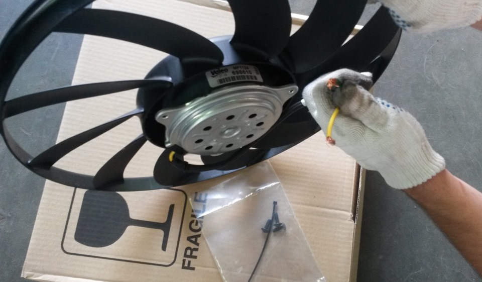

Анализирую дальше возможные причины, а также в целях профилактики я решил заменить сразу и вентиляторы которыми он управляет, так как вентиляторам уже тоже 10 лет и вполне вероятно что в электромоторах происходят небольшие КЗ, которые своей частотой и добили блок в те моменты когда он требует от них максимальной отдачи-это лишь моя теория, основанная на том что 10 летние электромоторы не могут работать с такой же отдачей как новые, от износа ротора, щеточного узла ни куда не деться. Поэтому покупаем: 8E0959501AG — блок управления электровентиляторами и сами вентиляторы левый Valeo 698610 он же в оригинале 8E0959455K, правый Valeo 698611 по VAG (8E0959455N).

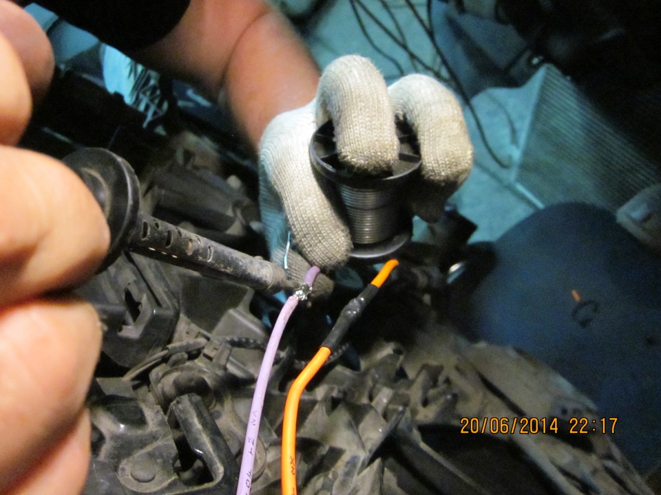

Для того чтобы добраться до вентиляторов необходимо снять или как в нашел случае отодвинуть (не стали отсоединять радиатор насоса гура) телевизор. Здесь несколько советов: используйте мощный паяльник, прежде чем отрезать провода( их на самом блоке и вентиляторах с запасом) отмерьте длину и проложите их по старым местам.
В соединении проводов использовали пайку, хотя были мысли о скрутке, решили сделать красиво с темоусадкой каждого провода, потом жилы и финальное обматывание всего и вся изолетной).

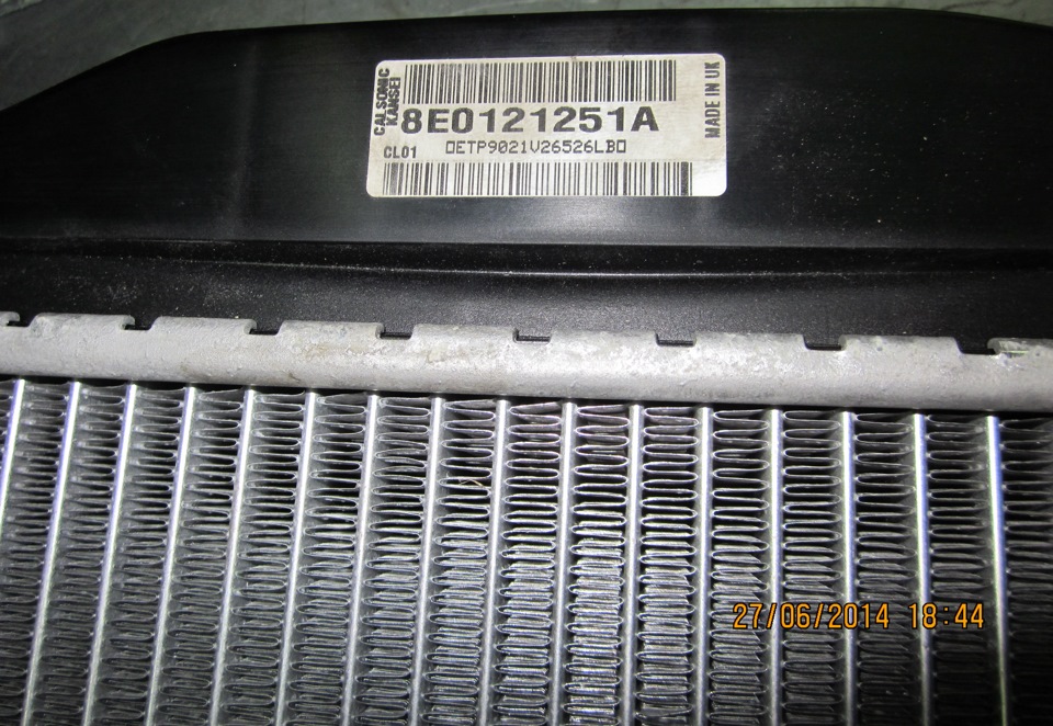

Дальше больше, оригинальный радиатор в возрасте намекнул едва заметным отпотеванием на стыке банки, поэтому с почестями был отправлен на пенсион и использования в крайних случаях клиентами сервиса

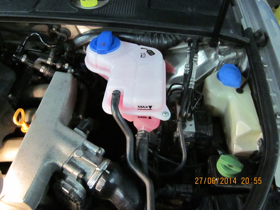

Стоимость оригинального радиатора 8E0121251A 6900р. к нему в компанию с целью спрофилактировать по полной был заказан оригинальный бачок ОЖ 8E0121403 его крышка 8E0121321, заглушка рядом с термостатом 06B103033A, термостат и тройник сзади уже менялись.
