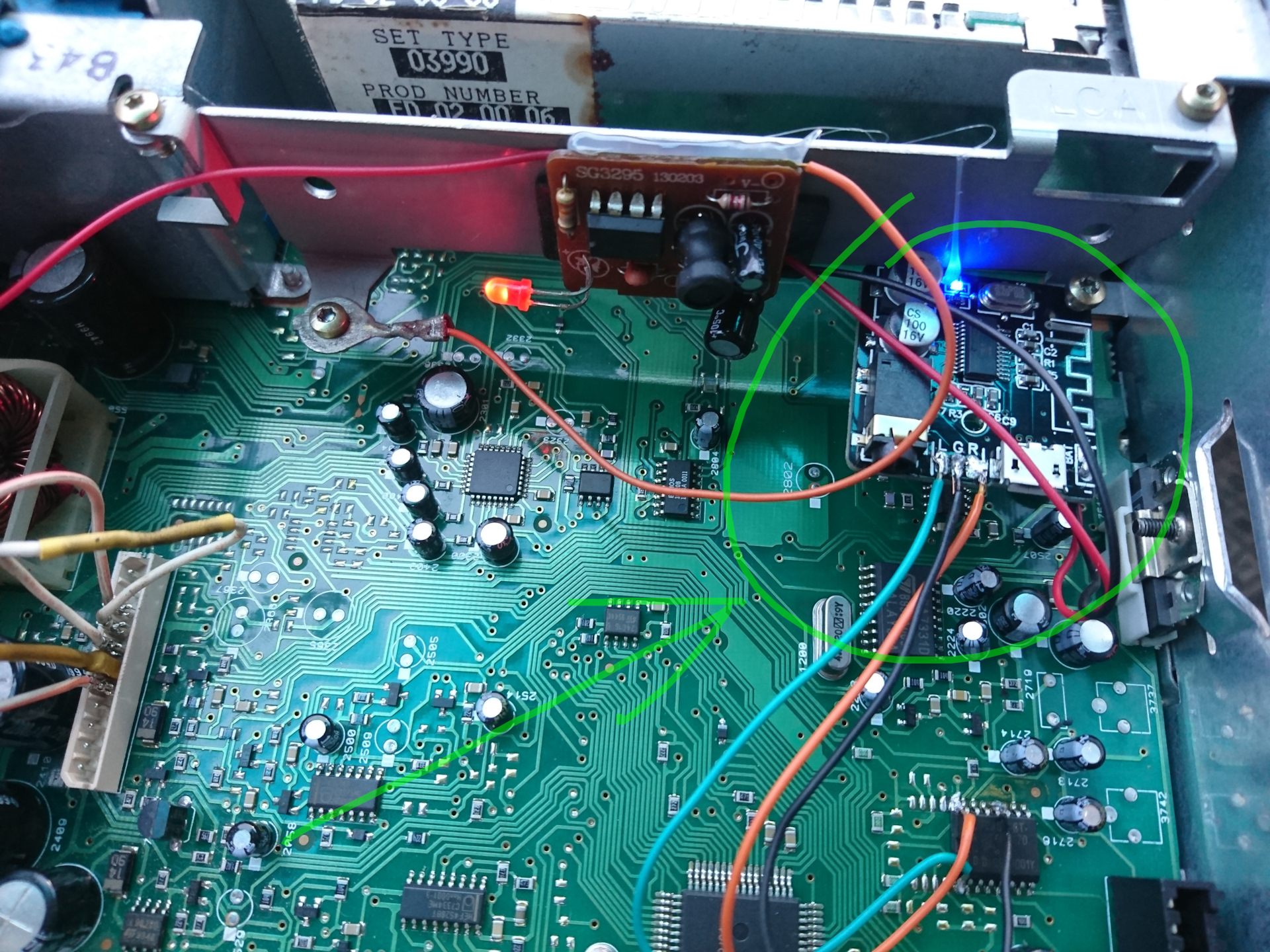

Я вместо шнура аукс впаял Bluetooth адаптер китайский 1 dollars на али работает отлично высокие низкие частоты, все есть, спаивал все как выше показано, питание адаптера с 6 ноги-там появляется 12в при включении tape, для питания адаптера{нужно 5в}взял плату [валялась] с китайской зарядки регистратора в прикуриватель которая, там12в-5в
Привет можешь по подробнее сказать как ты это сделал

Из магнитолы сзади вывел через вентеляционную дырку, у меня они там были, если совсем нет то можно и просверлить или поискать может где верхняя крышка магнитолы не впритык закрывается
всем привет bmw e39 reverse c52.стока перерыл нет на него как припаять провод.если есть подробный отчет киньте в лс плиз или же если есть кто знает как сделать в Москве звоните 89645892992.за вознаграждение конечно.

Головка ЛПМ с штекерем на это не влияет. Дело то как раз в том что при подключенных моторчиках он работал, по этому и решил, что все пучком. В любом случае спасибо.
Спасибо, а головка ЛПМ с штекерем не может на это никик влиять? Я его выбросил.
А фиг его знает… надо было сначала добиться работы а потом все выкидывать :-)
Спасибо, что отозвлись, уже не страшно :).
Там не защита, а "Tape ERROR" где то логика на переключателей не так срабатывает, хотя до момента уборки моторов и приводов работал. Может кто то уже сталкивался с такой проблемкой.
В ЛПМ целых 4 микровыключателя, 2 из них смотрят за наличием кассеты в касетнике, 1 хитрый 2-х сторонний и последний включен при играющем ЛПМ.
При включении TAPE успевает за пару секунд спеть пол слова подаваемой через переходник музыки и потом на дислее Tape ERROR и музыка блокируется :(
Попробуй знаешь как сделать.
Надо попытаться обнаружить все возможные микровыключатели… потом подсоединить магнитолу и включить в разобранном виде, с открученным но подключенным ЛПМ. и потом аккуратно поочереди попробывать понажимать эти микровыключатели.
Почему надо чтобы ЛПМ была откручен — потому что, по крайней мере у меня, нужный микровыключатель оказался с другой стороны.
И если всетаки надо не один замыкать то попытаться выяснить в какой комбинации надо замыкать.
Только советую данную процедуру выполнять не одному… :-) По своему опыту знаю… в одного крайне не удобно все это держать на весу и стараться ничего лишнего отверткой не замкнуть на плате и ничего не отломать :-)
А тем у кого 8пин из ЛПМ какие замыкать?Там просто выбросить ЛПМ не получиться.:( Потому что схема небольшая есть. Нашел 4 микровыключателя. все замкнул кроме одной, она разъединялась при вставлении кассеты. С не разомкнутыми моторчиками нормально играла, но после того как отсоединил привод пишет error, только первый слог успевает пропеть до ошибки. :( Где копать не пойму и что где пропаять? Ушлый народ помогите.
Тут не знаю… надо просто вызванивать разъем этот 8 пиновый… в любом случае просто что-то где-то перемыкается или наоборот размыкается, в самом худшем варианте. определенное сопротивление, сложнее имхо не стали бы мудрить, ни к чему такая защита на этом узле…
На счет error вообще без понятия, первый раз слышу, знаю что пишут DISABLE закодированные магнитолы если код не совпадает с кодом авто…
