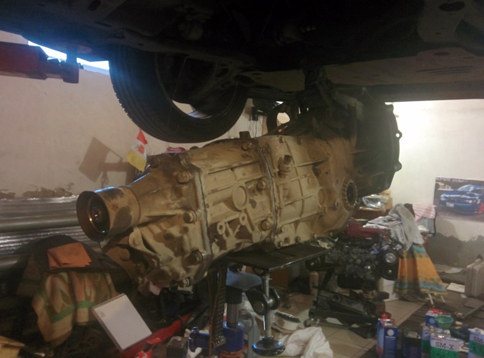

В субботу ехал домой, решил ланченуть на светофоре, делаю разгозовку, кидаю сцепление, и пошло поехало, стук, хруст, страшные звуки, первая пропала, второй тоже нет, с 4 кое как тронулся, чуть проехался, ставлю нейтралку, тоже стук, думаю все движок приехал…
Начал сразу звонить, большое спасибо Dekey0674(www.drive2.ru/r/bmw/792038/) Shak350z(www.drive2.ru/r/nissan/729580/) Максу, Вове, и брату.
Машину до толкали до сто, хорошо что не далеко было+ там с горочки можно было катиться. Не смог найти эту хрень которая вкручивается чтоб буксировать машину.
В тот же день на сто начали снимать коробку, с утра следующего дня уже была снята
Решили что все же проблема в коробке, в понедельник с утра коробка была разобрана, и стало все понятно что с ней…
К вечеру заехал- увидел что коробку уже ставят))
В итоге работа 400уе
Новый первичный вал+ шестерня+масло= 480уе
Спасибо большое всем кто помог, и Саше с сто который все делал оперативно.

С выздоровлением. Незнаю как в ваших краях, но у нас за $880 можно две коробки контрактные купить.
Саша еще быстро собрал)
лаунч зло, рад что дело в коробке и двигло целое
О даже про меня сказал!
А почему нет)
Да печаль беда, на вырике слабенькая коробка, лучше Сти ставить 5-ти ступ с ГЦ или 6-ти с ГД.
