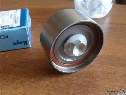

Убоявшись всего этого, махнул неглядя свой пластиковый слабенький ролик на мощный (имеет двухрядный подшипник), брутальный (металлический полностью), красивый (тут, конечно, вкусовщина… но как блестит…) тойото-койо-ролик.

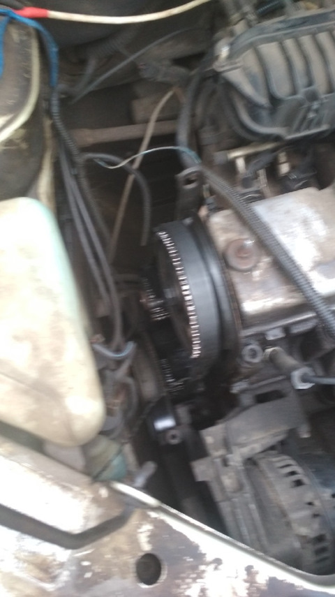

По замене — все просто. Крышку снял, выставил метки ВМТ на шкивах валов, проверил, чтобы при этом совпала метка на маховике.
Тут отдельная песня. Метку эту нужно смотреть в маленькое окошко, которое закрыто резиновой заглушкой. Окошко под термостатом. Фиг подлезешь. Во всех книжках по ремонту окошко видно отлично, но написано "для удобства контроля термостат демонтирован". Ну да ладно, у меня же пальцы не как сардельки, пролез, достал, глаз завернул за угол, метку увидел.

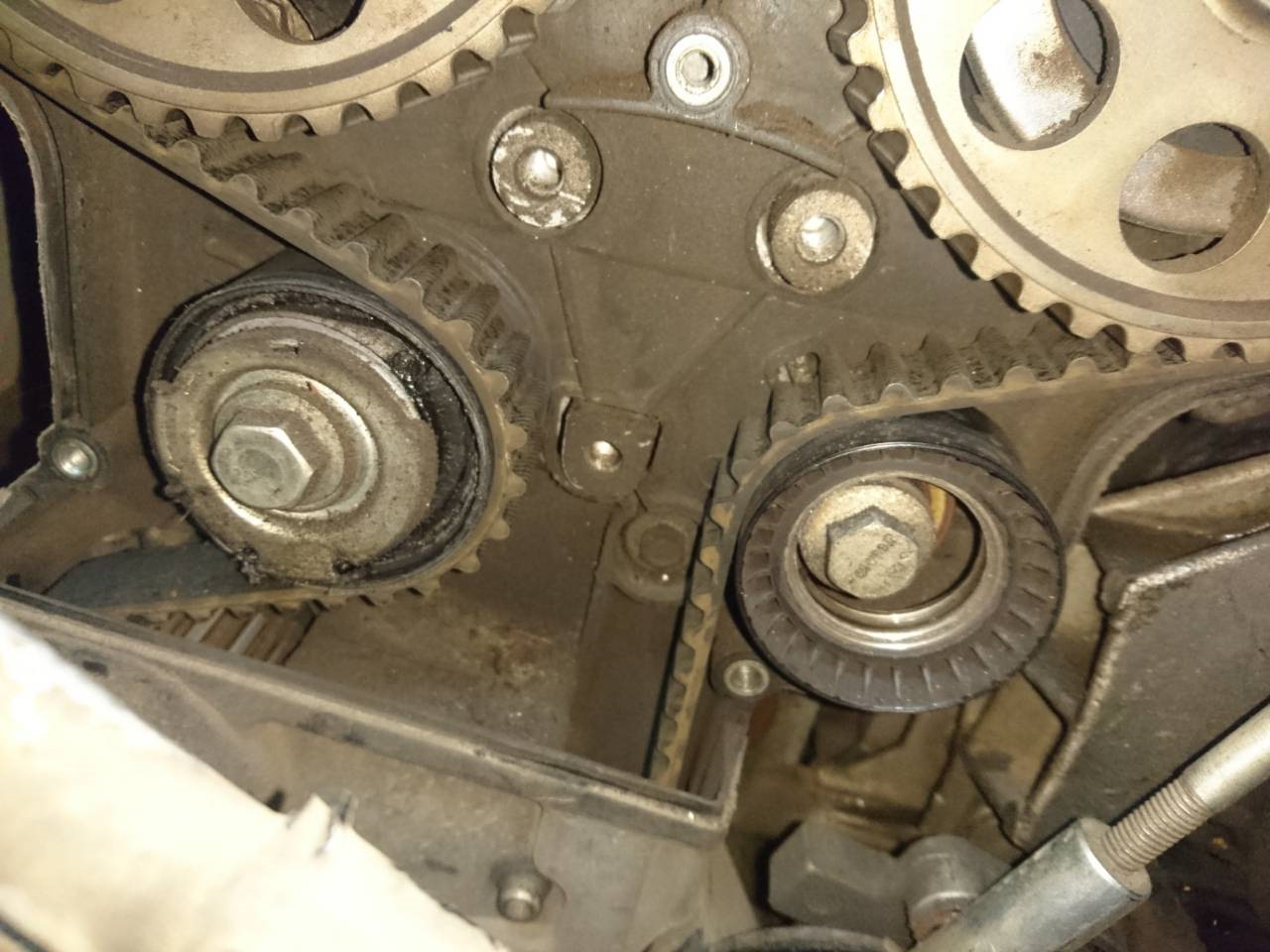

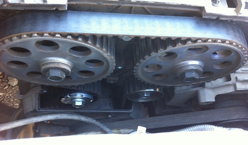

Ролик открутил, новый прикрутил динамометрическим ключиком. Момент затяжки — 36-42 Нм. Сделал финальную фоточку и собрал все назад.
Слева INA, справа Koyo.

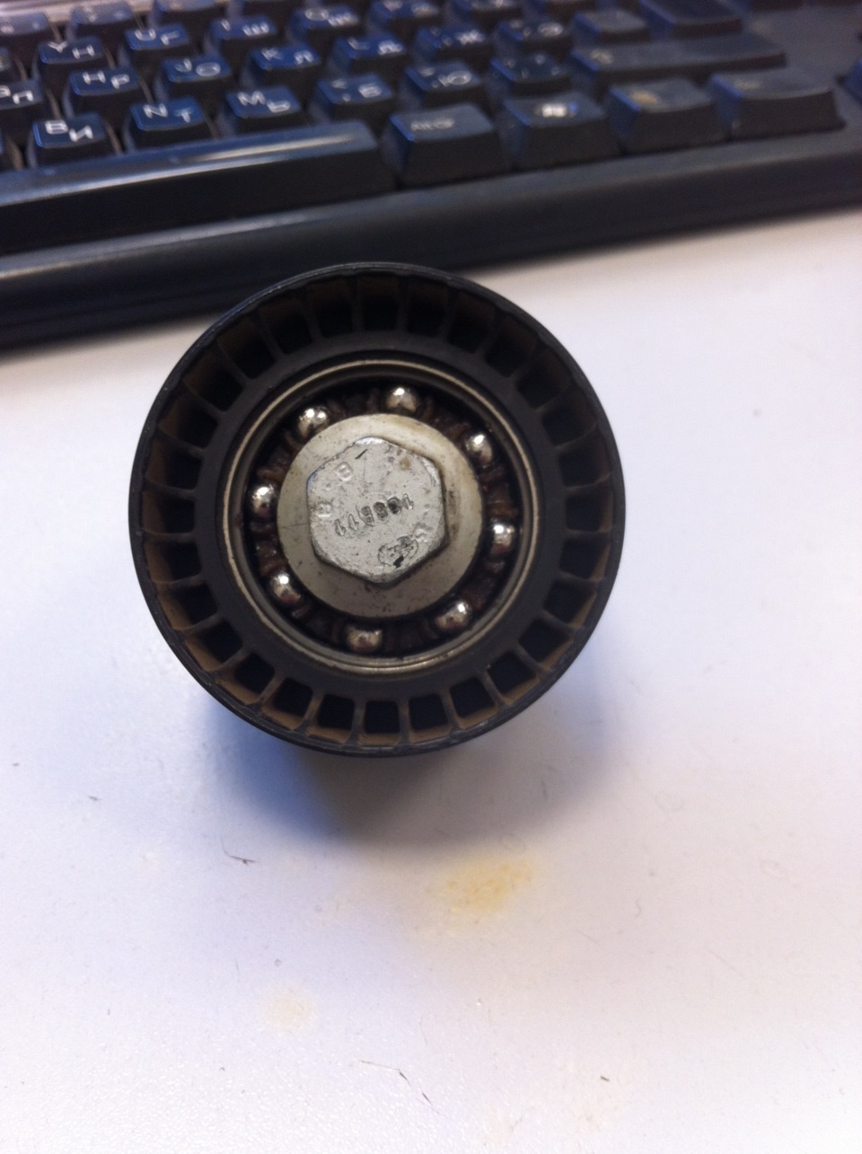

Старый ролик был доставлен на стол, и вскрытие показало, что у пациента потрясающий люфт, почти полное отсутствие смазки и шелестящее шуршание при вращении. Т.е, трупик. В общем, туда ему и дорога!

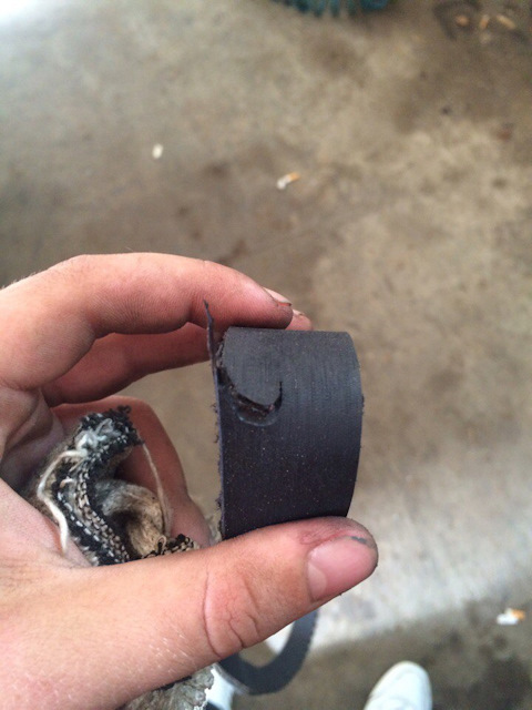

Два дня назад из за этого ролика произошло то о чём здесь идёт речь . Встретились клапана. Но в этом считаю сам виноват, потому что пробег у комплекта ГРМ был где то 80000. И не разу туда не заглядывал. Пока петух в жопу не клюнет!открыли кожух, везде шарики, Зубья у ремня ещё чуть чуть и начали бы отслаиваться. Так что Друзья следите за этим узлом! Раз в год можно заезжать к механу и проверять. шарики да ролики.
печальная история (, сочуствую
Тут я считаю сам виноват. Говорили друзья проверь ремень и ролики, а я Потом как нибудь. Вот и расплата. Цена 20000 за всё про всё! Ну теперь буду смотреть.
зато, теперь новый мотор. после капиталки-то.
Тем более он дымил когда я газку поддавал . Так что лезть всё равно пришлось бы!

Василий, как долго служит натяжной INA и опорный KOYO? Просто купил Торк, Финские, а опорный не выдержил и 20000 км. Вот задумался о KOYO…
приветствую.
я на них тыщ 25-30 отъездил. на профильных форумах (лада-калина, приоро-форум) пишут, что по 60-70 можно смело. а если смазывать их с некоторой периодичностью — то почти вечные будут.
Опорный там почти такой же у Гейтс на вид, все таки KOYO получше будет, надежнее?
койо — двухрядный. т.е, более устойчивый к нагрузкам.
У тебя как он себя показал?
так говорю же, тыщ 25-30 пока на них отъездил. продолжаю ездить )

Номер бы этого ролика кто сказал. Или хотяб от какой тайоты
пожалуйста:
PU355816RR9D — ролик.
90105-10248 — болт
сколько ролики проехали
совсем мало. двадцаточку
я на 107 тыс заменил ролики, ремень ГРМ и через 8тыс на холодную обводной ролик свистит, но прогреется минуты две и он замолкает вот тебе и оригинальный комплект
я не оригинальный комплект ставил ). ролик тойота обводной, ИНА — натяжной
эти ролики подошли без доработок?

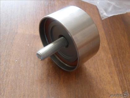

да. только надо учитывать, что для некоторых роликов тойота (койо) придется специальный болт купить/выточить. об этом у меня написано.
кстати, можно вместо койо/тойота можно поставить опорный ролик от 2112. тоже подойдет )
болт растачивал под ролик?
нет, купил уже готовый, тойотовский болт

привет а на фотографии где натяжной это метки на горячем двигателе так стоят
Градусов 50 была температура
а при 20 -25 гр. по центру должны стоять?

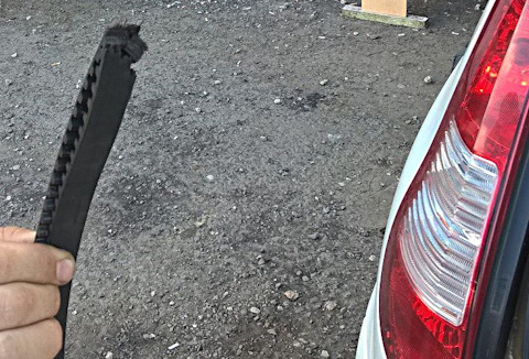

Вот и пригодилась статья. Помпа неожиданно устроила встречу поршней с клапанами… Составил спеклист для закуки и вписал в него ролики KOYO и INA т.к. не знаю что в ближайшем маленьком городишке смогу найти.
хех… сочуствую (
если что, то могу выслать почтой тот или другой. или оба сразу. у нас-то есть где взять.
собственно, высылал уже ребятам )
Спасибо. Но мы во всем ищем позитив. Данная проблема была по пути на ТО к дилеру (уже после истечения гарантии), а на следующий день мы хотели ехать в Ярославль, а это 530 км в одну сторону. И если б где то в лесу на полностью загруженной машине это произошло- было бы более печально.
Сегодня скинули ГБЦ что бы посмотреть нужную группу поршней и составили список что понадобится. Завтра еду в городок на автобусе за запчастями.

Хочешь проверить что там и как? Дело в наличии смазки в роликах :). Ее может не быть.
Теперь хочу. Сегодня займусь.

а натяжной тойотовский тоже подходит ?
не могу сказать про тойотовские ролики.
сейчас натяжные ролики, которые уже прошли нормальное испытание временем — это Ina INA 531 0841 10 и Dayco ATB2544
что лучше
люди пишут, что по качеству Ina немного получше, но его отдельно купить практически невозможно.
хотя и дайку хвалят ).
тогда лучше купить комплект ина и ролик от тойоты
именно так у меня и вышло. правда, я не покупал ни то, ни другое. все досталось бартером )
А как второй ролик реализован.Он самонатягивающийся ?Просто в сути система с такого мотора как у мня передрата…Вот и думаю, вдруг детальки подойдут…
да, второй ролик с полуавтоматическим натяжителем. т.е, при его установке нужно задать начальный момент натяжения (по меткам). в идеале — это надо делать при температуре 22-25 градусов по цельсию.
а дальше он будет регулировать натяжение ремня. в зависимости от температуры, от износа узлов ГРМ (шкивы, ремень), от нагрузки. хорошо видно как метка двигается, допустим, при перегазовках, при включении мощной нагрузки
Значит как у меня.Надо будет поглядеть на ролики ваши вблизкую на базаре…Дело в том что у меня на моторе праблов с паразитным роликом нет…
система полуавтоматических роликов уже давно в мировом автопроме используется. это в вазах не так давно.

Этот ролик (автонатяжной) спас один двиган на Д2! На холостых пластик паразитного (у тебя он теперь тайота-МеталЛ) разлетелся и автонатяжной выбрал провис! Чел сразу заглушил двиг — встречи века не произошло!
вот он, паразит польский!
а сколько таких случаев, которые Д2 не знает? полно народа, которые про интернет-то слышать только слышали…

на 8 клапанов подойдет? и как на этом ролике ремень натягивать?
нет, не пойдет. в ГРМ для 16-кл два ролика. один натяжной, второй опорный (он же обводной, он же паразитный)
вот как раз натяжной я и менял.
Спасибо за подсказку на счет номера ролика)
Я так понял встает без доработок, поменял и все…
Сколько интересно ходит ролик Koyo
да, встает он прямо на родное место. а. забыл написать, надо еще дистанционную шайбу под него доставлять. толщина шайбы 7-10 мм. шайбу ставить между роликом и ГБЦ.
почему такой разбег ширины шайбы — изначально Койо-ролик имеет более широкую рабочую поверхность, чем родной. поэтому и можно играть в таких широких пределах шайбой.

да вот, кстати, ремень-то сам по себе не рвется. зубья у него срезает из-за того, что ролики клинят )

номер есть у этого ролика?
да, есть.
90105-10248 — болт
к ролику нужен хитрый тойотоболт. почему именно он — отверстие в ролике не 10, а 12 мм. болт как раз с утолщением в районе головки. а с резьбой все норм, наша, 10мм и шаг 1.25.
не в эксизте случайно покупалось все?
не )). одному знакомому винду восстанавливал, а он запчастями торгует — у него магазинчик. так что, натурой взял )
Спасибо за инфу! Буду заказывать. А шайбы обязательно нужно подкладывать под него?
забыл в пост добавить, но в коментах уже писал
нужна еще дистанционная шайба 7-10мм (например, для ГРМ 2108, она 7мм):
2108-1006130
21080-1006130-10
т.е, собирается такой бутырброд:
болт -> ролик -> шайба -> ГБЦ
