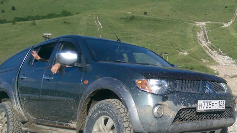

Созрел такой вопрос! Поделитесь пожалуйста друзья Эльководы у кого какой расход топлива? Имеется ввиду просто на заднем приводе! И как можно его уменьшить)))
После покупки авто стал следить за расходом, колеса родные стояли 245/65/17 АТ-шка от Competusa. На трассе бортовой показывал от 8.6 до 9 максимум, спокойная езда 90-110 км/ч. В городе было максимум 10.8!
При замене рулевых тяг было замечено, что обломан маленький штуцер вакуума подключения передка. Это неприятность была тут же устранена и расход упал примерно на литр и в городе и по трассе!
После того как была установлена МТ-ка КМ2 от Гудрича 265/75/16 расход по трассе особо не изменился (если верить "бортовому самописцу") показывает 8.5 — 9.2. город подрос 10.8 — 11.9.
Просто интересно нормальный ли это расход для данного автомобиля, так как владею им сравнительно недавно, рад буду услышать ваши мнения!
