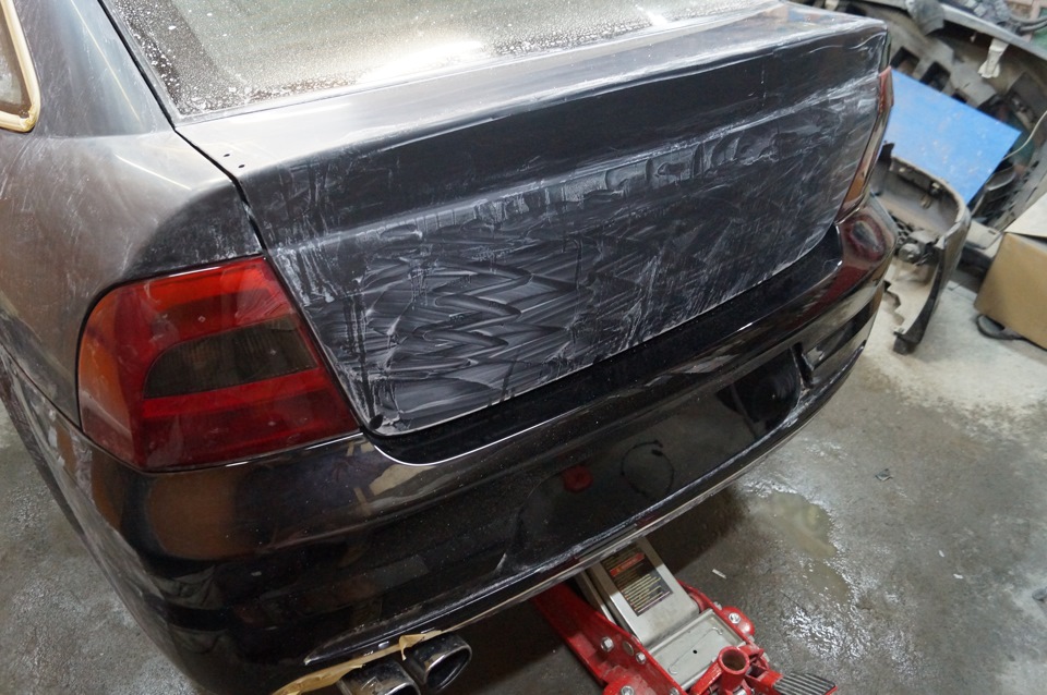

1. Крышка багажника. Все-таки заварить крышку было плохой идеей, своеобразно, да, но переделывалась она я уже сбился со счету сколько раз. И все никак. Этот раз было решено заварить там все сплошняком ибо изначально все было по точкам, чтоб не повело.
И все равно, будучи уже на рэйсизме, я обнаружил в старом месте трещинку(

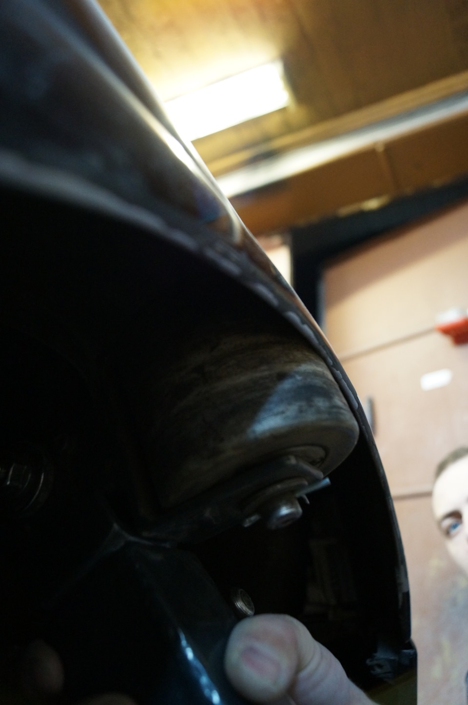

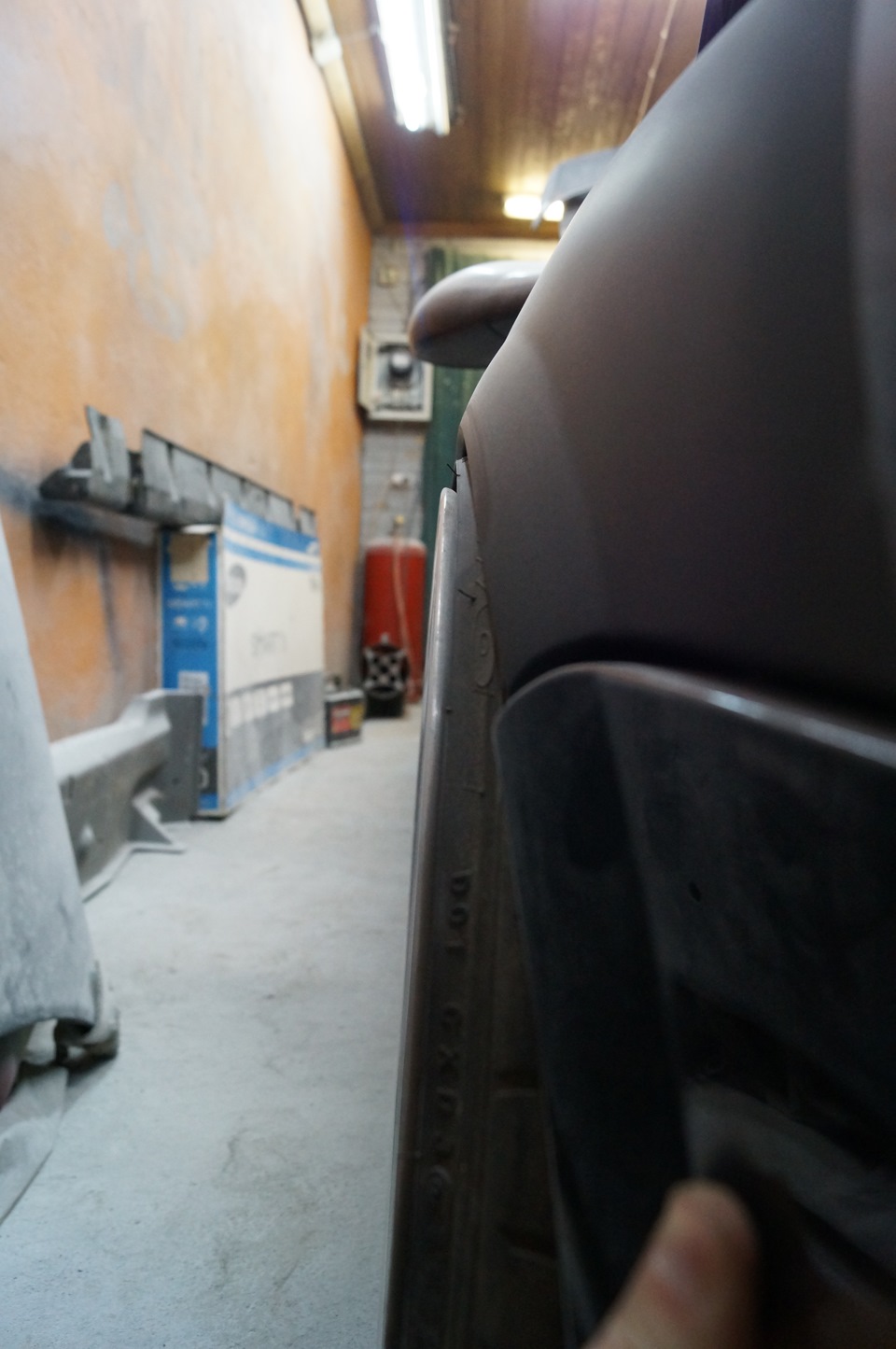

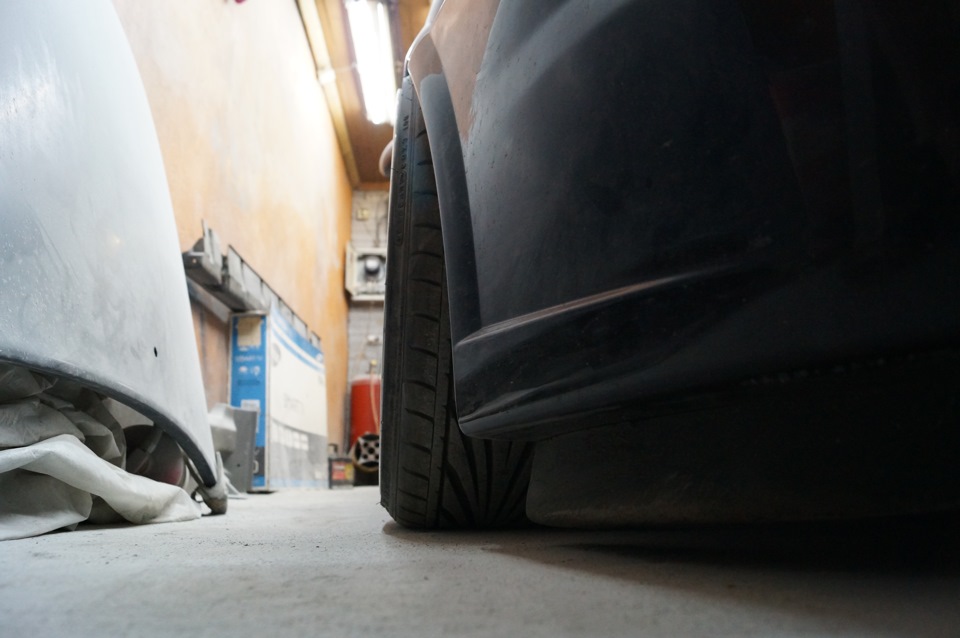

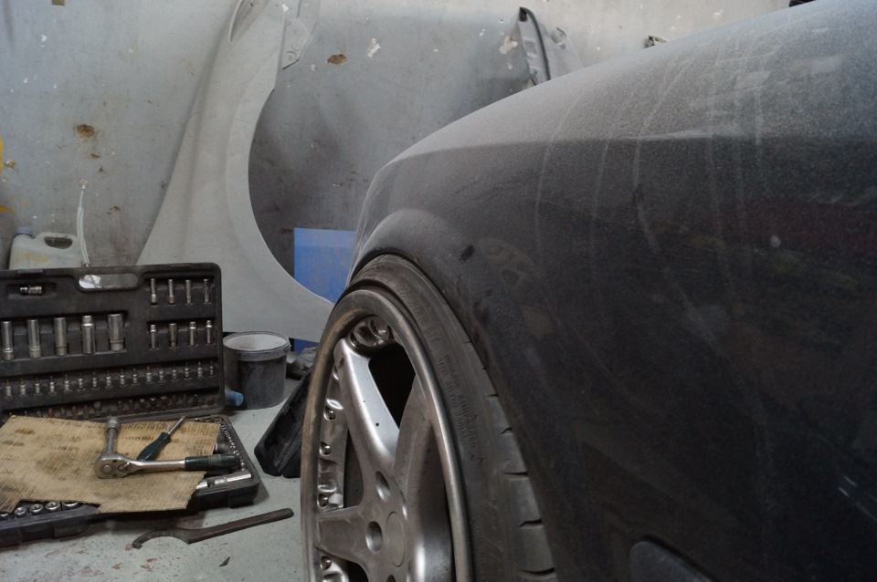

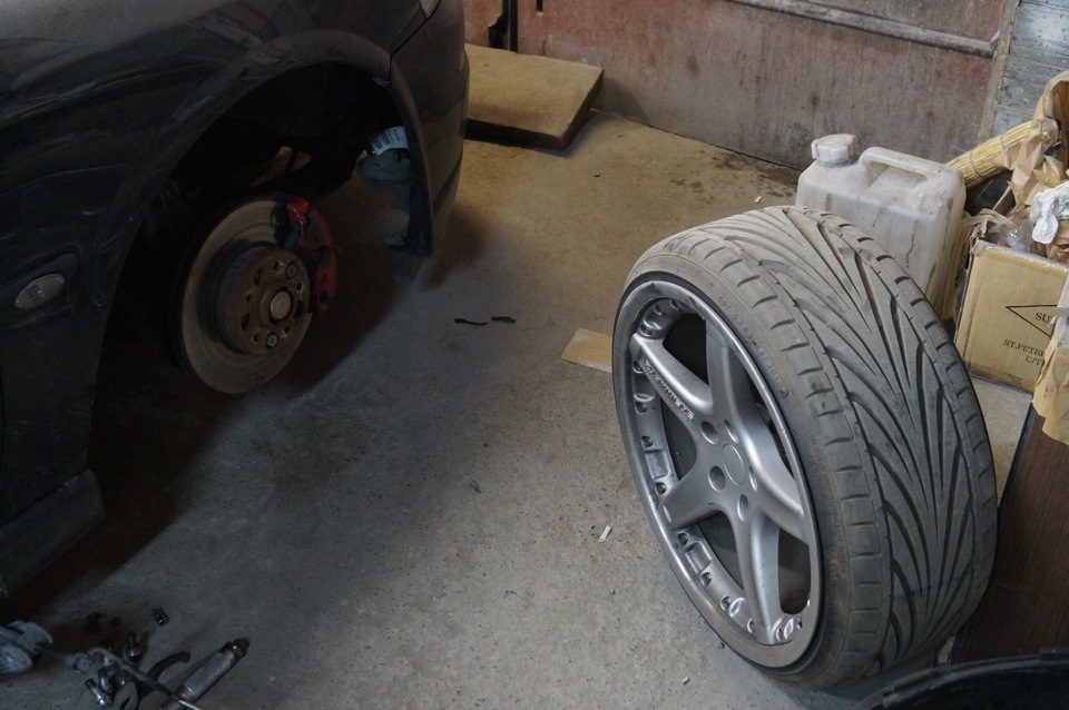

2. Арки перед. Под раскатку… Тут на помощь пришел Ванька IvanSusanin, счастливый обладатель волшебного инструмента. Спасибо Вань! Думали обойтись малой кровью и просто подогнуть кромку…
А в итоге пришлось ставить проставку в 23мм. Вышло неплохо.
Потом поставили такую же проставку на вторую сторону и вот что получилось без раскатки…
Борьба за фитмент она такая. Тяжело было, но мы справились, можно ронять…

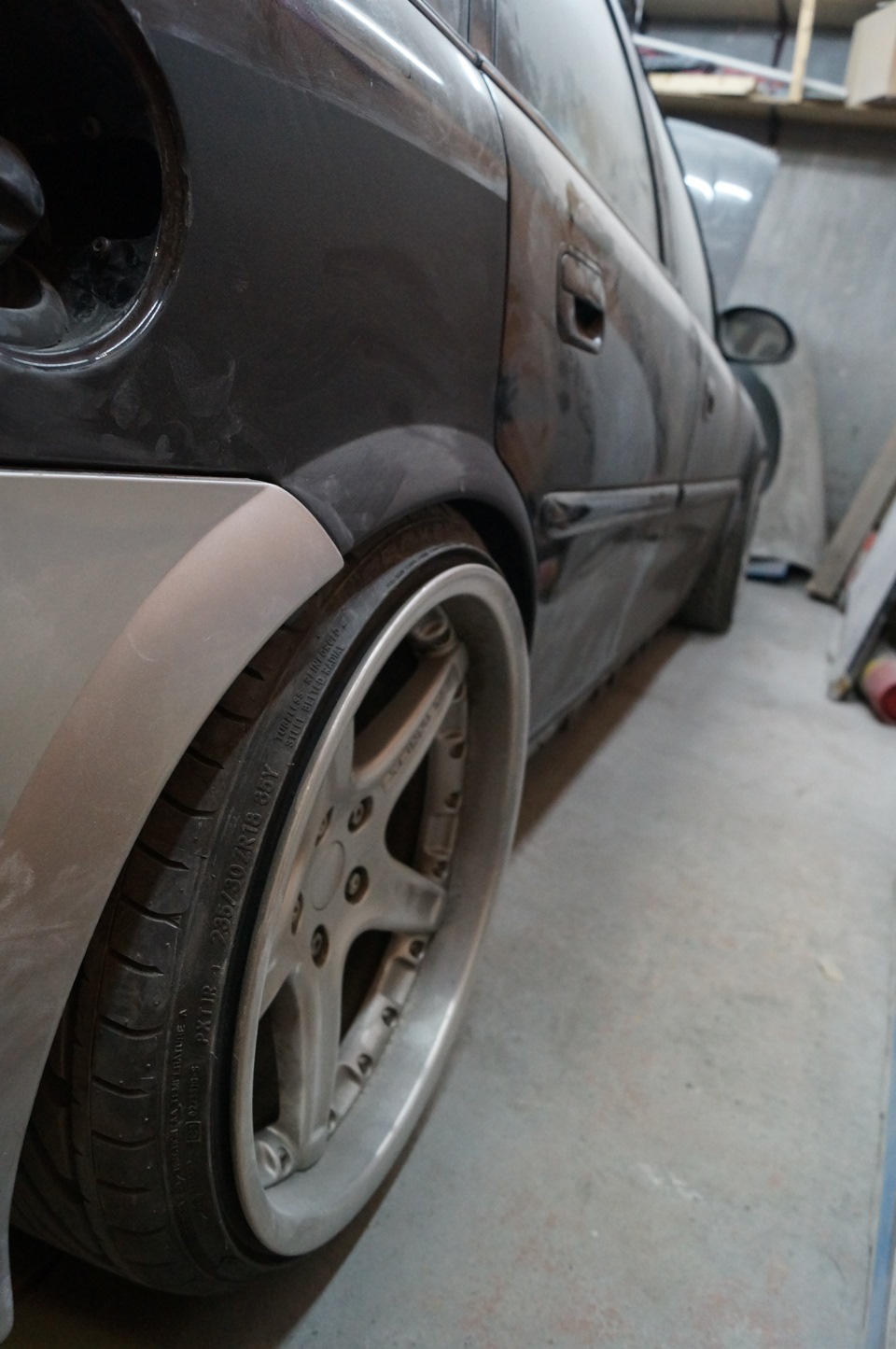

3. Арки зад. Прошлый год был экспериментальным, поэтому все что делалось, делалось не совсем правильно, в этот раз надо было привести все в порядок. Плюс борьба за фитмент. Тут все немного проще, катать уже ничего не надо, всего-то подогнуть обратно и вывести саму форму арки.
Проставку в любом случае надо, на мероприятие подкинул 10мм.
С виду вроде самое оно, по итогу рассадил себе свежевыкрашенные арки, нужно мм 15, просчиался :)! Ну и сам стык под бампер сделать стоковым, есть тут мысли))

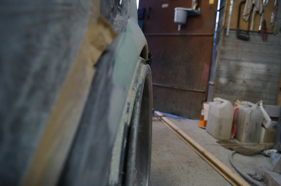

4. Проемы дверей. До сих пор не могу понять, почему я в прошлом году решил оставить цвет проемов старый?

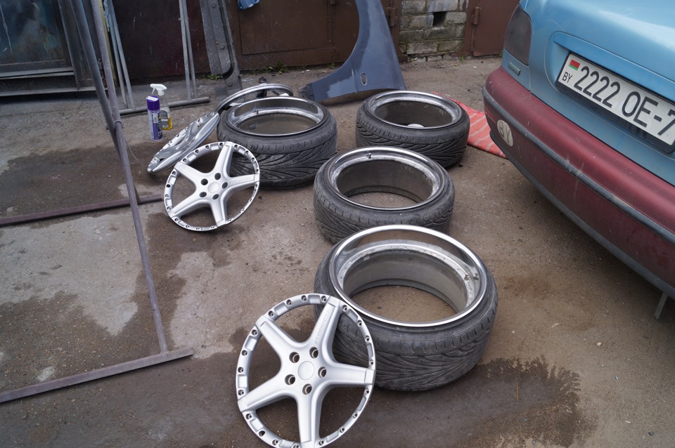

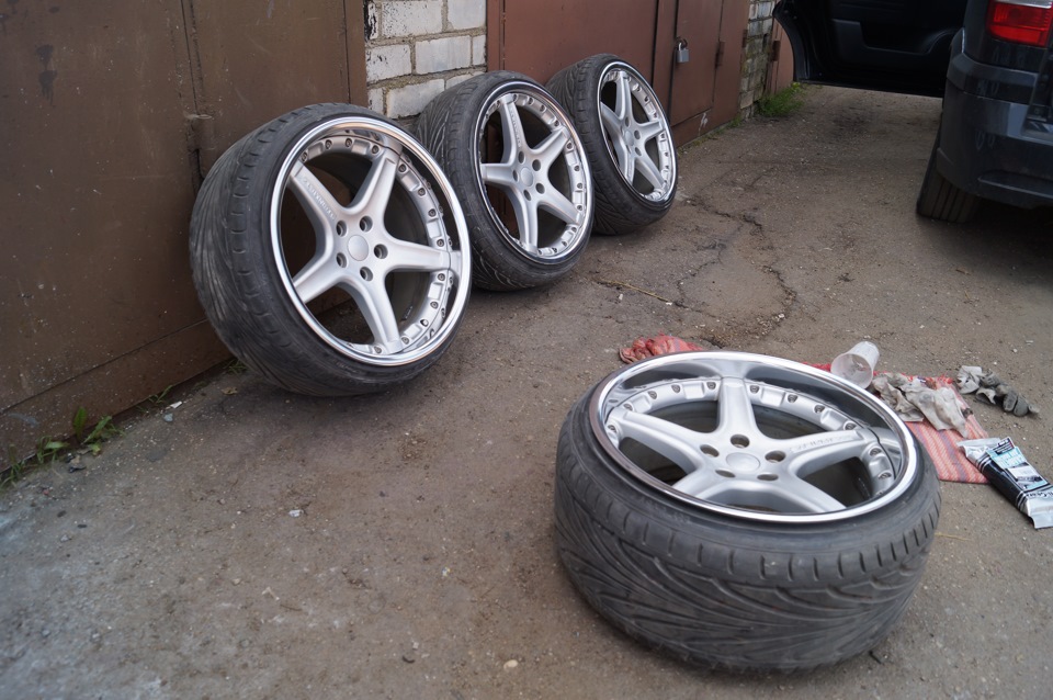

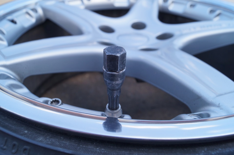

Выезжать в пятницу, диски на полировку отвез во вторник, этим же вечером их по месту и разобрал, немного очково было, но после первого разобранного диска дело пошло быстрее.
Пришел день четверга, выезд запланирован на пятницу три часа ночи. Спалось мне накануне как-то не очень, ведь работы на целый день, как мне казалось, просто нереально много( В 9 часов утра я встречаю Вектру приблизительно вот в таком амплуа…

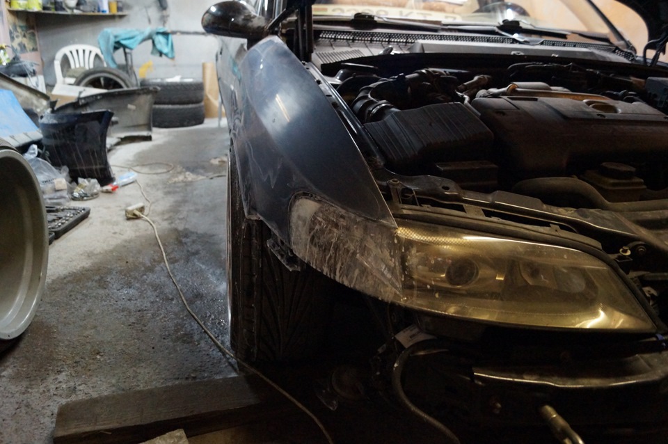

Без бамперов, всех уплотнителей, самих дверей, которые, кстати, тоже полностью разобраны, с засраным до ужаса салоном, не запалированными свеже покрашенными элементами, но зато с новым вклеенным стеклом. Работа закипела… До часу дня поставил все уплотнители, дворники, много всяких мелочей, навесили и собрали передние двери, навесили задние, все, пора ехать в другой конец города собирать диски…
Приезжаю что-то около двух дня и сразу же принимаюсь за работу, в среднем пол часа на диск, в каждый из которых вкручиваются по 19-ть oz-болтов нужным моментом, я брал 30Нм и резьбовой герметик Febi. Нудно, а что делать) Без десяти минут четыре заканчиваю со сборкой дисков. Результатом доволен.
