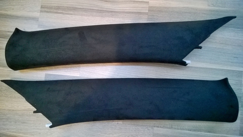

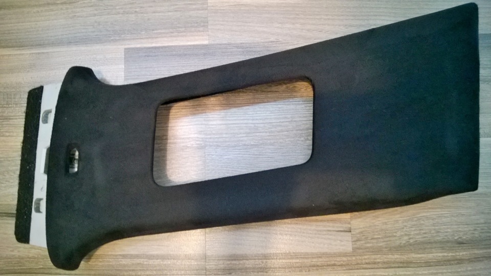

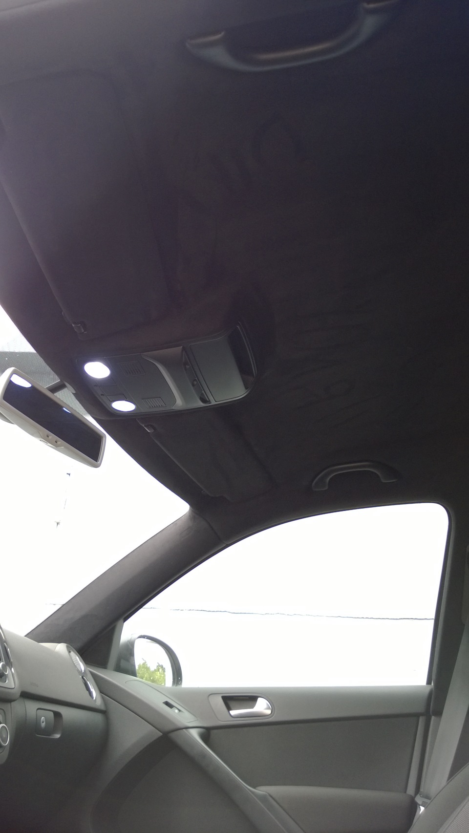

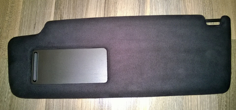

Не спеша принялся по одной детали демонтировать, отдирать старый материал, счищать клей (это самое долгое и нудное занятие), шкурить, обезжиривать и клеить новый материал! Корейцы молодцы, материал шикарный, хорошо тянется, проблем вообще не было! Клей дополнительный не нужен, проклеил хорошенько феном прогрел и прижал все изгибы. Потолок одному точно не сделать, минимум вдвоем, мы делали с женой на кухне))) Потолок советую делать в последнюю очередь, к материалу надо привыкнуть. Козырьки пришлось полностью разбирать, красить пластмассовые детали, обтягивать Алькантарой обе стороны по отдельности, а потом склеивать между собой!
Задние стойки мне поклеила ЖЕНА, я только придерживал!) Не верил что можно затянуть одним куском, но она смогла!

Очень круто! За идею с располовиниванием козырьков отдельное спасибо. Все их шьют на шв. машинке, но это точно не для меня). Если не сложно, добавь фото ребра козырька.
да там не видно ничего если не приглядываться

Отлично выглядит! Расскажи по подробней как потолок перетягивал.
уломал жену помогать — снял потолок — обезжирил — притащил домой — еще раз уломал жену — фен нож рулетка — дело пошло — долго феном по неровностям и прижимать ласкать и еще раз ласкать альку)) — денек дома высохнуть — тащить обратно устанавливать
Сразу весь кусок наклеивал или постепенно? От центра начинал или от края?
от центра, постепенно
Подскажи, как разбирать солнечные козырьки, если можно, то прям по пунктам:)
давно делал, уже не вспомню все.
1) разрезаем по шву
2) и все дальше не помню, но там ничего сложного!)
3) палку крепления козырька к потолку выдергиваем крутя в разные стороны))))
4) как то так

козырьки вскрыл по шву, все вытащил, покрасил, родную обшивку выкинул, поклеил Алькой обе стороны потом вставил все пласстмаски и зеркало обратно и склеил обычным моментом!

А кнопки на плафонах тоже красил? Теперь символов вообще не видно? И как снять заглушки ремней безопасности?
да красил, символов не видно! заглушку АБС снимаешь — выкручиваешь болт — поддергиваешь с заднего дивана накладку и все.
