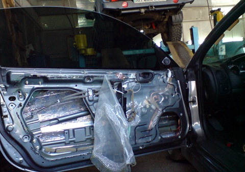

Вибро и шумоизоляцию своими руками начал спонтанно, вдохновившись бортовым журналом L200 Konstantin-Ods. Только я решил обойтись менее фанатичным подходом и ограничиться обклейкой дверей.
Купил 2 лита вибропласта STP M2 и приехал к Косте, шоб научил как. Результатом первого дня были почти законченые двери, но 2х листов было мало.
на след. день докупил материал и доделал, и чтото меня так проникло хорошим результатом, что я решил заклеить еще и пол.

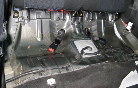

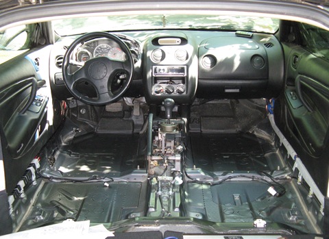

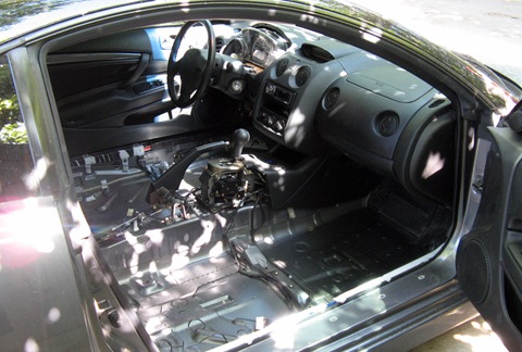

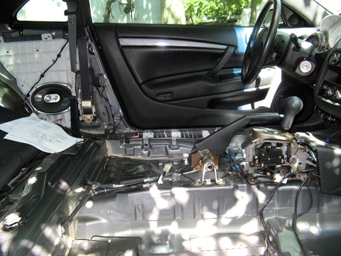

В субботний день, собрался с духом и разобрал салон

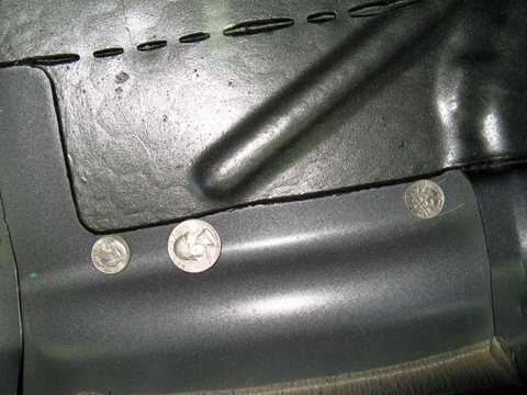

в процессе нашел кучу пиндосских четвертаков под ковром, видать запас для проезда мостов.

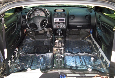

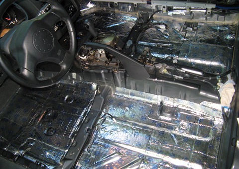

сначала проклеил виброизоляцией STP M2, ушло 3,5 листа. Поцарапал и стер все подушечки пальцев, т.к. забыл запастись роликом для разглаживания.

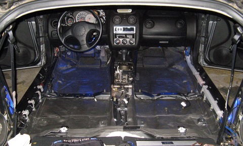

потом самое противное — шумоизоляция, сплэном 2мм.
Материал ужасный для работы, чуть не так приклеешь — уже не отодрать, неровности пола воспринимает плохо, поначалу их огибает, а потом выстреливает пузыри.
Очень боялся закончить к темноте, т.к. собрать салон обратно — задача непростая. Ну как всегда успеть не удалось, доклеили к 22 часам, последние куски клеили под светом неоновых синих ламп, что в ногах.
На стоянке света нет, темень. Потом ужасный сбор пластика и ковра почти вслепую. Спасибо Victor-X за помощь в тот день, сам бы засверлился.

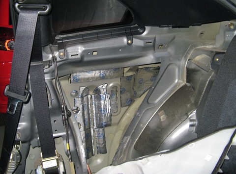

Потом начал проклеивать STP крылья в салоне и багажнке. В багажнике проклеил сколько рука достает, а в салоне — сложнее, там несколько листов металла, и до внешнего крыла не добраться, обклеил внутреннюю часть, которая "звенит".
Клеил неделю, каждый день часик на обеде колупался прямо в центре города под оперным театром, вызывая удивленные лица приезжих.
Следующий этап — сиденье пассажиров.

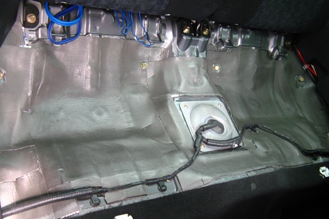

Очень неровное место, тяжело далось. Но в итоге и виброй и сплэном заклеил.

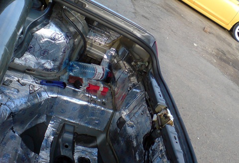

Раз уже начал клеить все подряд, багажник тоже не мешало бы, как потом оказалось, там где запаска лежит — самое громкое, звенящее место.
Проклеил только виброй STP M2, обесшумливать еще и сплэном не стал, не приследовал цель сделать вакуумную обесшумку.

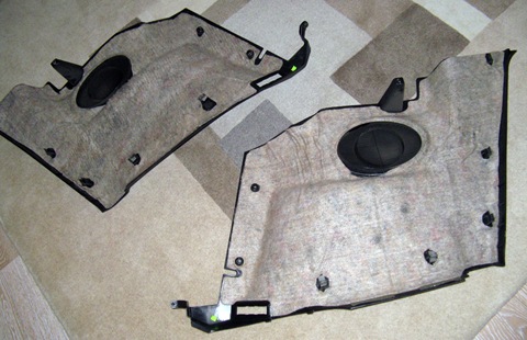

Сбор пластика. Пластик у меня еще ранее был проклеен войлоком,
так что я только добавил битопласт полосками в тех местах, где пластик соприкасается с кузовом или другим пластиком.

А чтобы на двери наклеить, ты снимал стекло? Или через эту дыру слева все поклеил?
через дыру кусками. дурак был, все нахер плотняком заклеил, можно было просто простучать звенящие места листового железа и поклеить латками… но селяви )))
