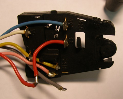

И последнее. После внедрения разгрузочных реле, я загорелся идеей сделать так. что бы в прерывистом режиме, и в режиме работы стеклоомывателя включалась вторая скорость дворников. но при этом не менять расположение скоростей на переключателе (уж больно я привык к нему). тем самы хотелось достичь уменьшения времени очистки стекла, да и просто уменьшения времени "маячиния щетки перед глазами".
Для этого пришлось вскрыть рычаг переключения режимов стеклоочистителя.
Что бы вскрыть рычаг лучше сразу отпаять два провоодка (Красный и Серый):
И вот переднами внутренности :
Делаем надрез Как показано на фотографии:
Вынимаем отрезанную часть контакта
И припаеваем к ней проводок
После того полученный новый контак установили на место, собираем все в обратном порядке. Надо не забыть припаять обратно красный и серый провода, а так же новый провод припаять к контакту второй скорости (синий провод).
И готово.

Сань, а контактную пластину на месте перерезал? Чем?
на месте. Тонкими бокорезами. потом пинцетом и наждачкой края выравнивал.
