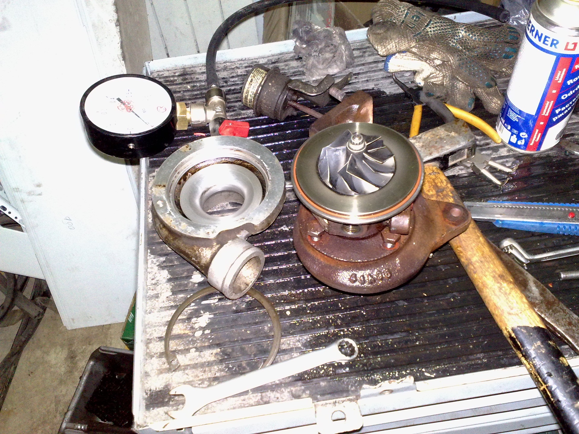

Через какое то время обслуживания мной было обнаружено в сервисе две интересные вещи, это две турбины гарретт 17 и гарретт 25,
как оказалось мой хороший товарищ (уже на тот момент) Вячеслав собирает себе турбовый Rover, но так как он имеет двигатель 1,4 25 гарретт посчитался для него великоват и было предложено установить его мне.

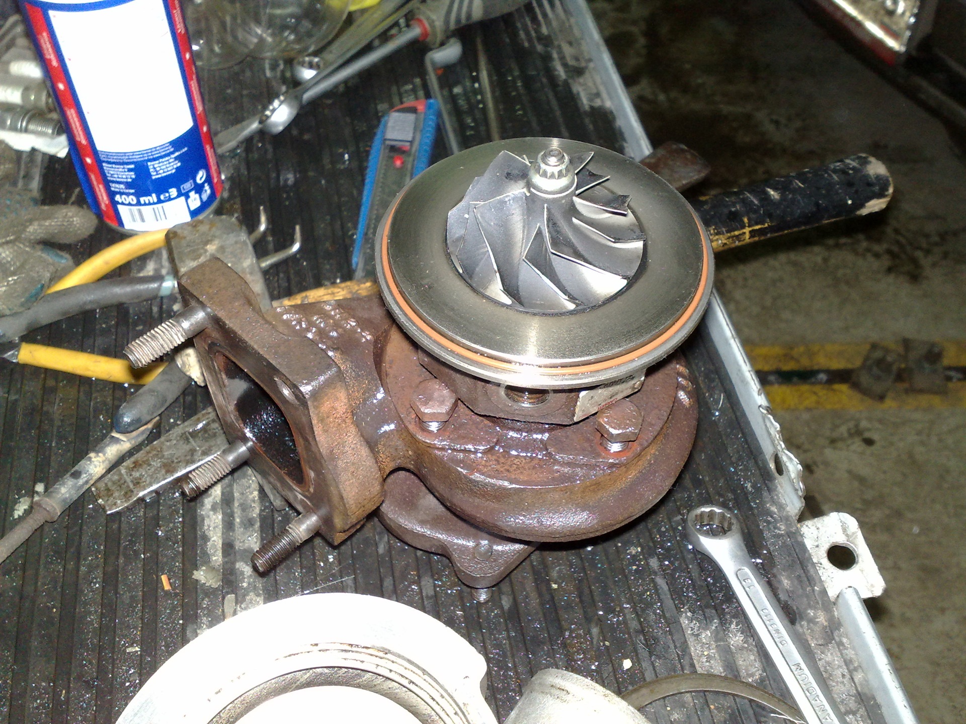

Турбина подходила как родная, одно но, надо было развернуть компрессорную часть относительно турбинной, чем и занялись, но маленько увлеклись)))
Компрессорная часть слезла легко)
Турбинная ну ни как не хотела! пришлось греть!
Всё равно без толку, в ход пошли тяжелые вещи)))
В общем мы её осилили)

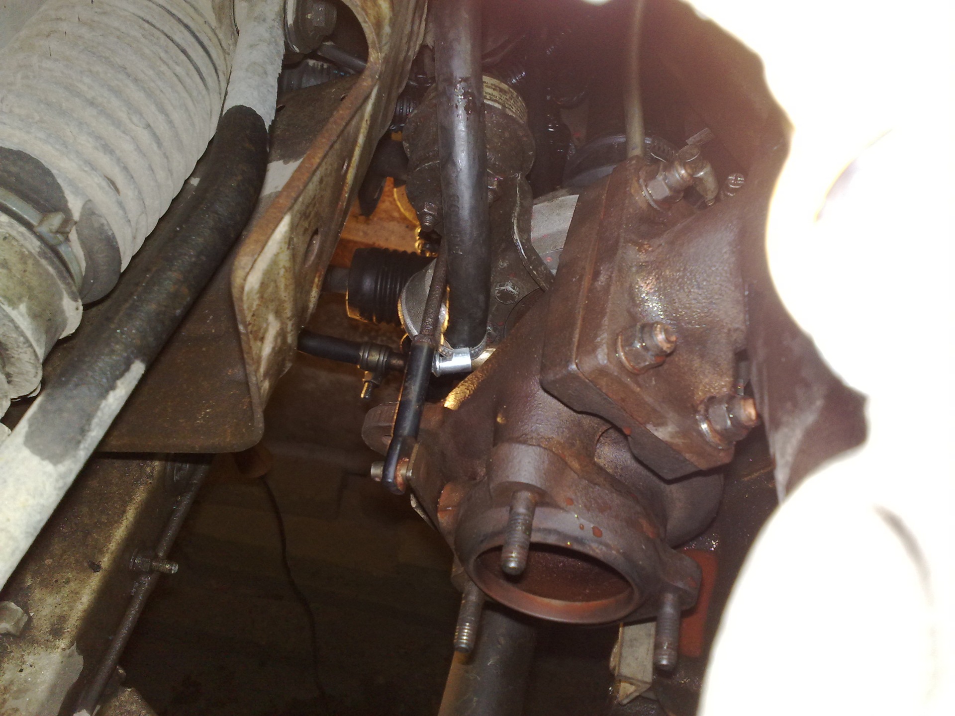

Так как она валялась продолжительное время, замочили её на несколько дней в дизельке, промыли, собрали и установили
Хотя турбина и не новая, но на удивление люфты, по моему на новой хуже))) в течении месяца периодически проверялась на разных давлениях до 1.2 бара, ни капли масла не гонит работает как часы!

Очень гут! А 25гаррик встаёт болт он вместо 17?
Не совсем) надо развернуть компресорную часть и турбиную, если мы говорим про ТD25. С GT серией посложнее, там фланцы другие.
Да, про тд. Окец, спасибо)
Давление больше 0.8 не делай, разваливаеться)
Да у меня TD04HL-15T-6.
Похожие с гарретом)
