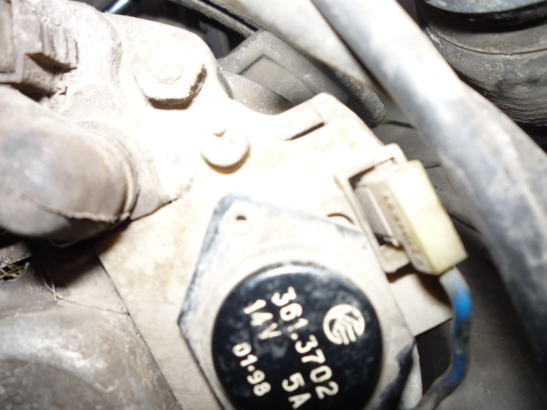

Итак, фишка номер раз — регулятор напряжения.
Из-за этой таблетки генератор выдавал бешенное напряжение. Выкипал аккумулятор, перегорали различные лампочки. А всё было лень заняться проблемой. Но когда в очередной раз перегорела лампа ближнего света филипс ( 100 руб) решил таки купить новое реле ( 70 руб). Оказывается из-за такой мелочи может быть много проблем…

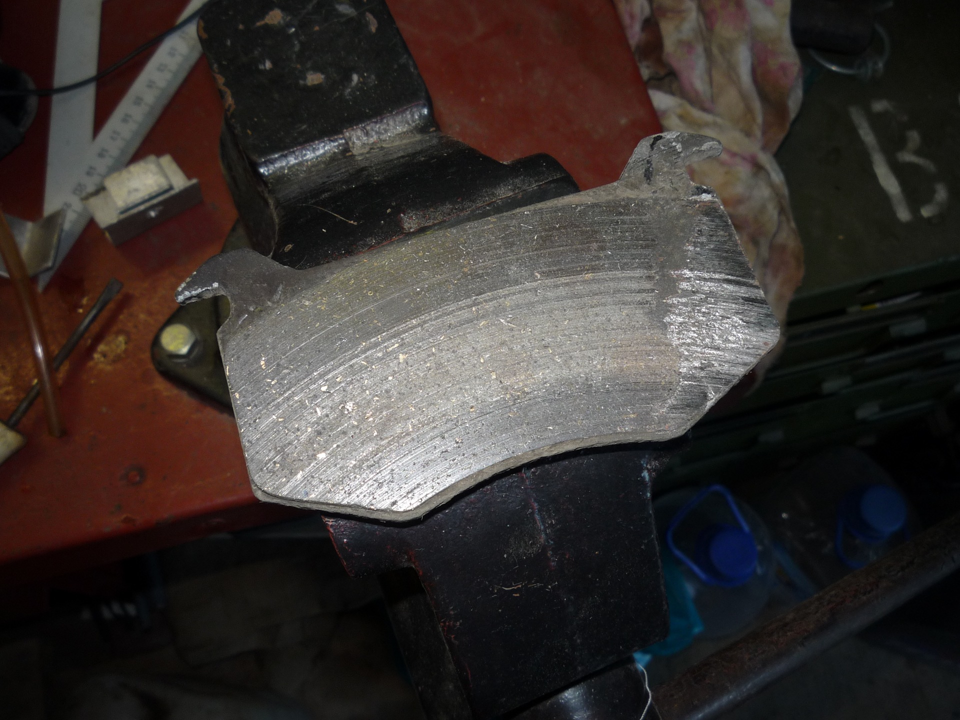

Зашушрали тормоза. Причина — на фото.

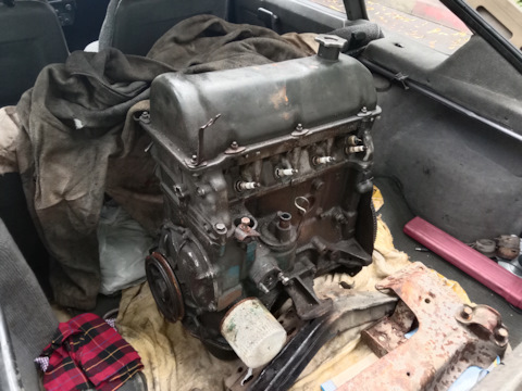

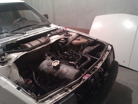

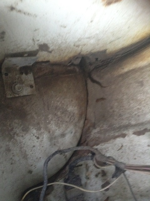

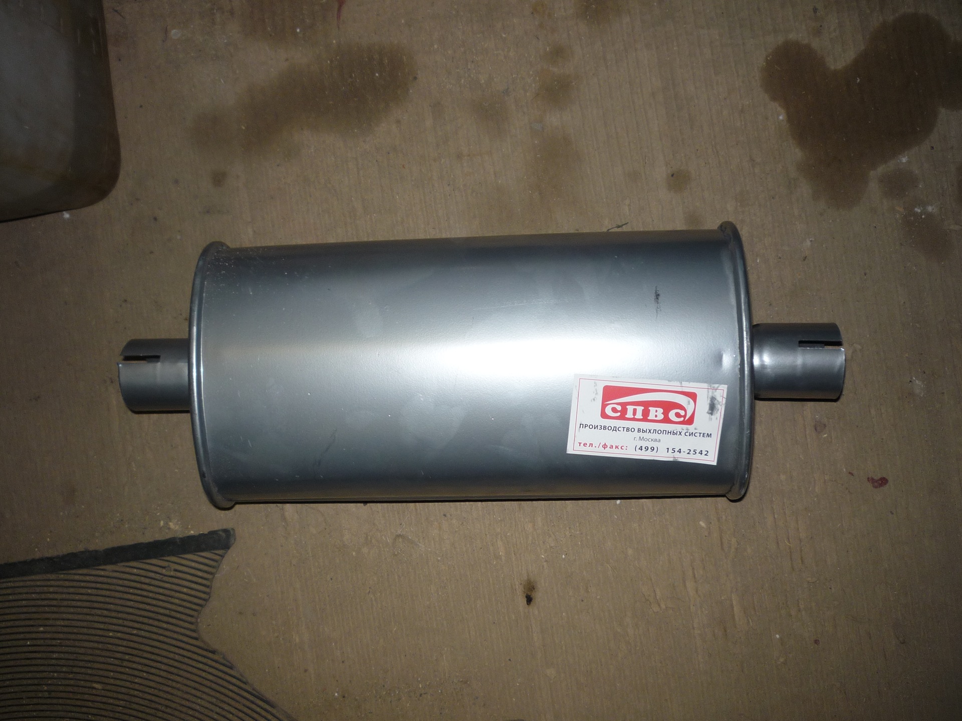

№3. Долго не мог понять, что же рычит именно на 2000 оботах. Заменил резонатор ибо тот уже вращался на трубе. Но рычание осталось. Стал заделывать все соединения спец. герметиком — 0 результата. Оказалось, рычала защита двигателя. Выгнул немного кронштейны, подложил шайбы под болты…

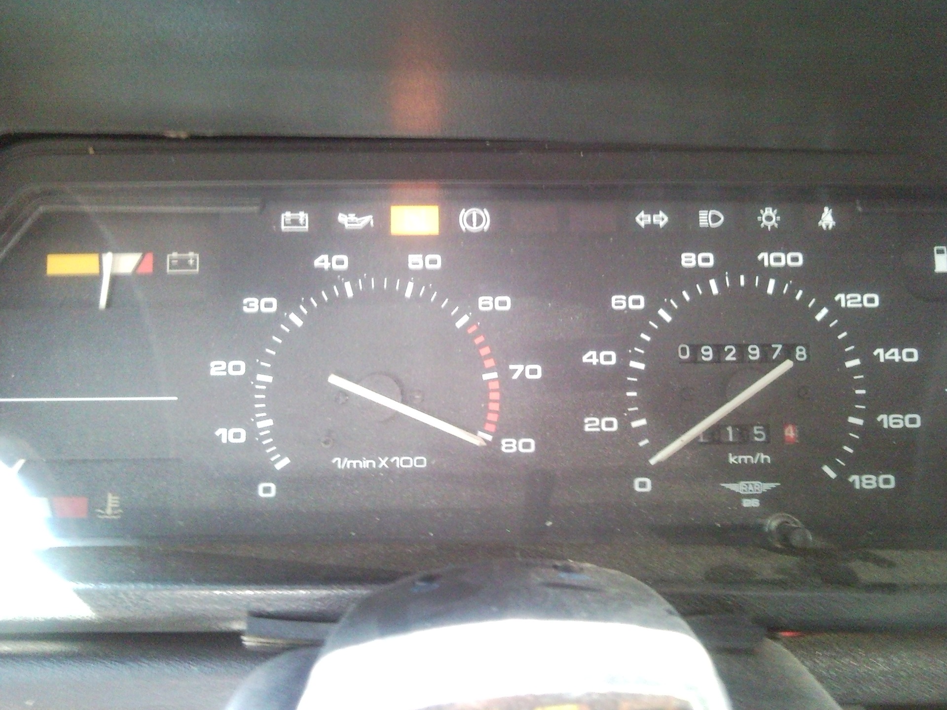

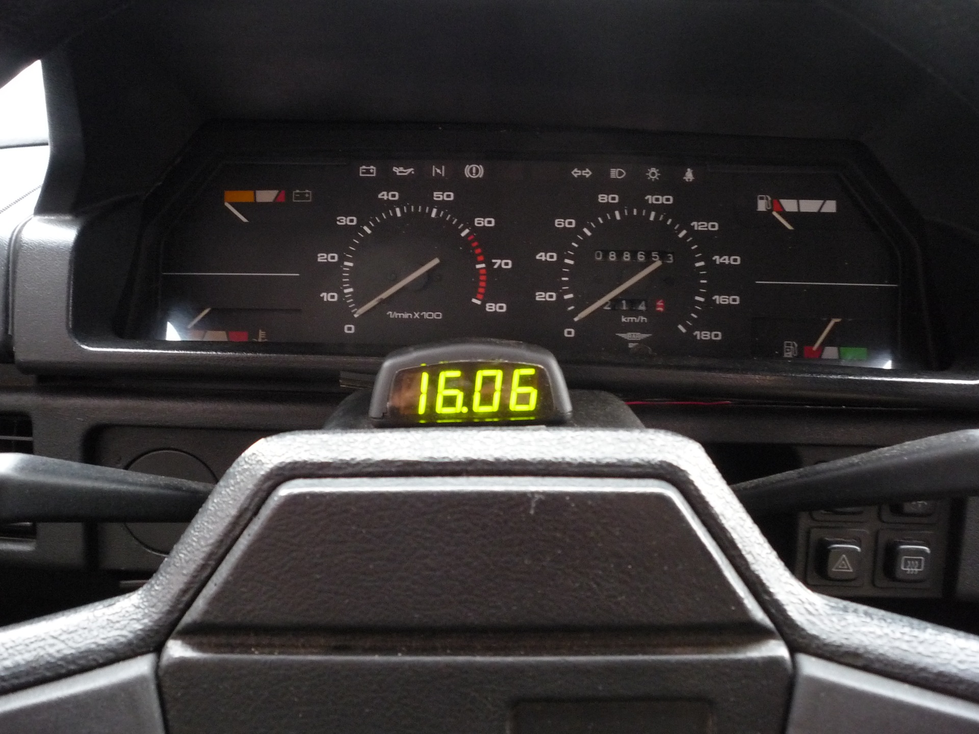

Установил бортовой компьютер БК-06
Полезная вообщем то вещь за умеренные деньги!
— часы
— будильник
— время в пути
— У.З.С.К
— термометр (выведен на улицу)
— тахометр
— вольтметр
— электронная нагрузочная вилка
Умеет приглушать свечение индикации ( но меня и так не напрягает).
И спец. фенкция для России коррекция хода часов! Нет бы сразу точными сделать, НЕТ! Нужно обязательно поправку вводить в зависимости отстают или бегут. ( у меня отстают).
(Для сравнения. Часы на сотовом телефоне перевожу навенрное 1 раз в год при переходе на другое время).

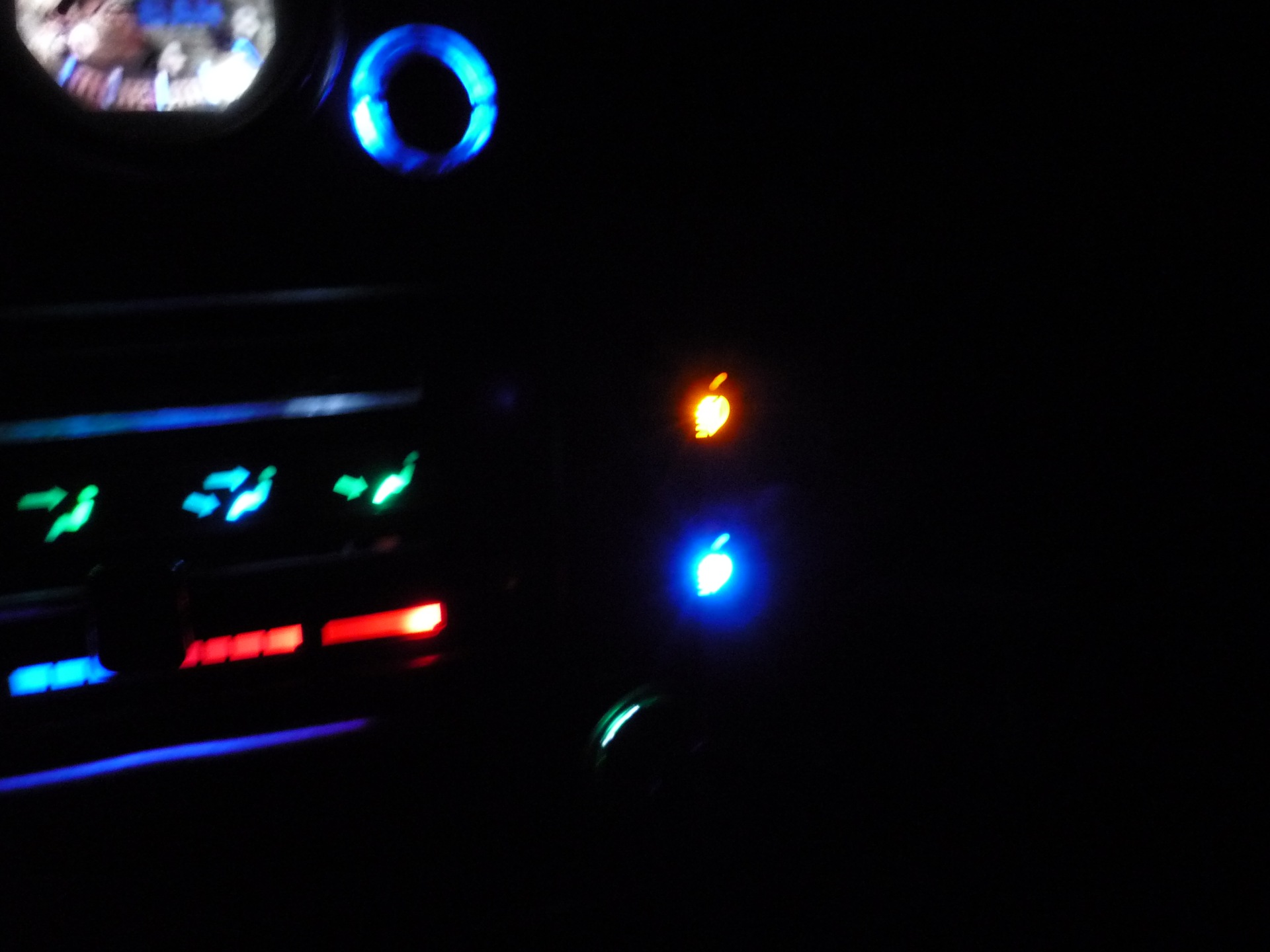

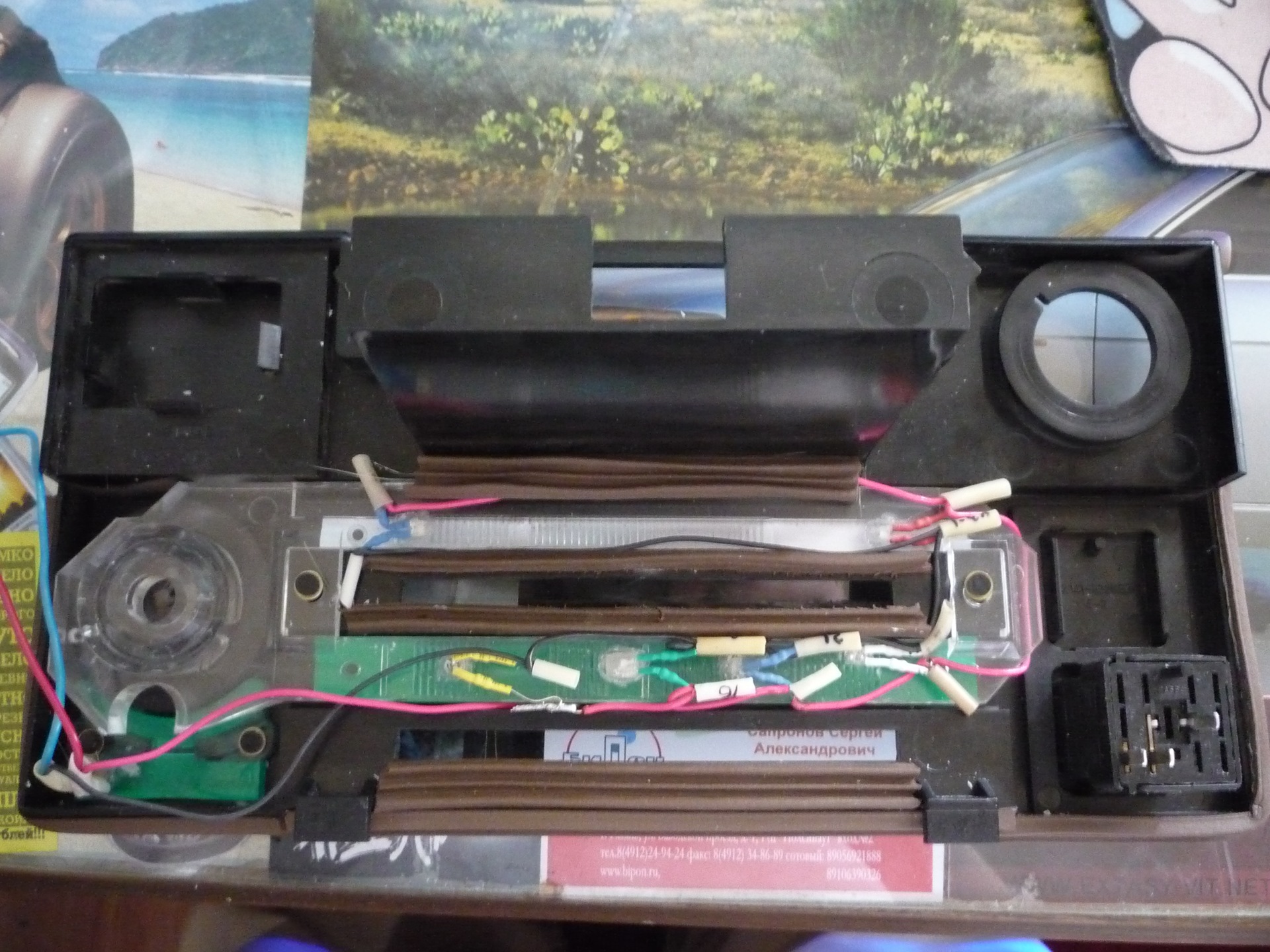

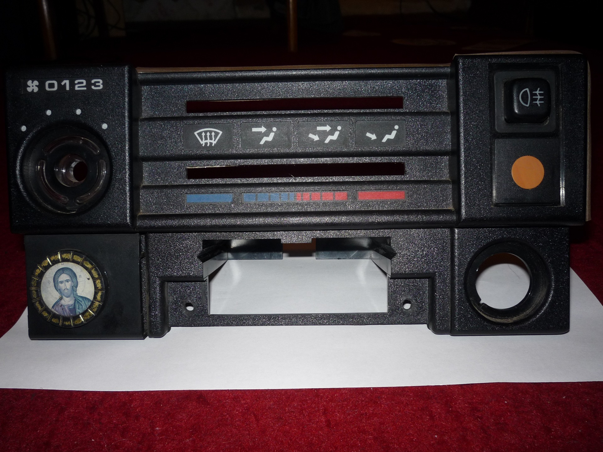

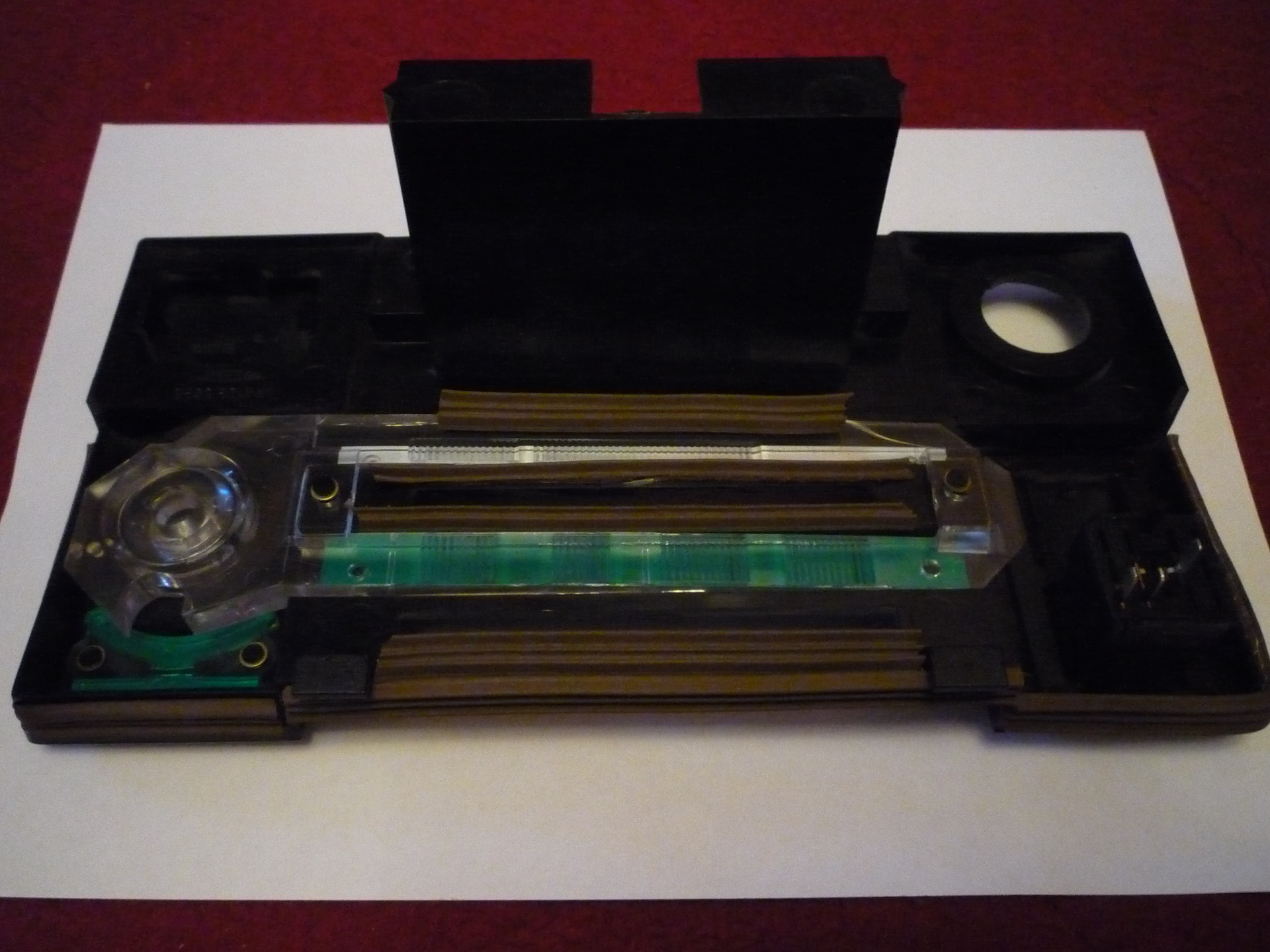

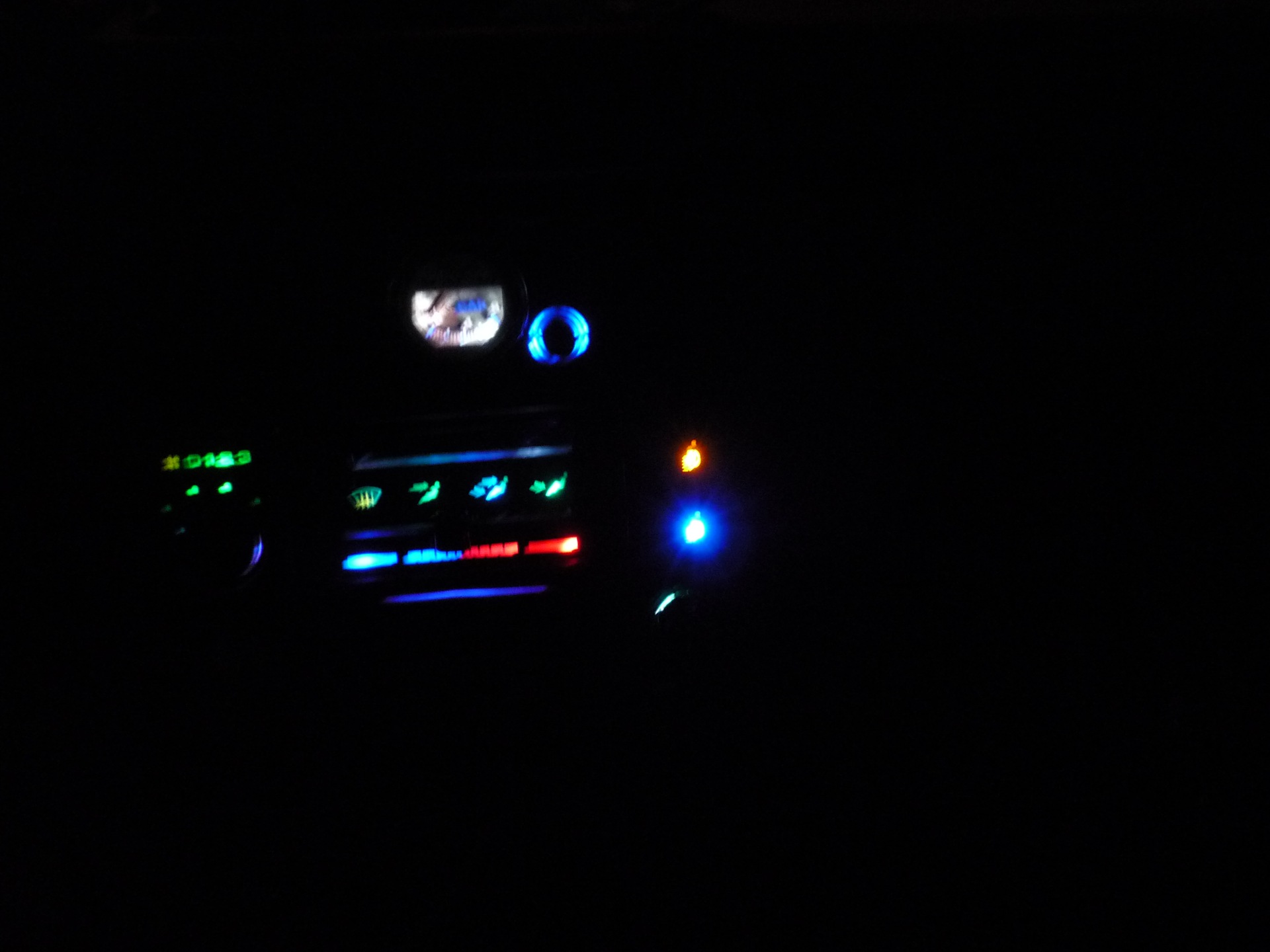

Как то раз взглянул на посветку торпедо и понял, что можно подсветить всё красивей если применить светодиоды. Долгими осенними вечерами занялся этим делом.
Изначально хотелось каждую пиктограмму сделать своим цветом. Но для этого нужно было бы вскрывать пластиковый световвод и счищать зелёное напыление. Сомневаясь в успехе такой работы просто разместил светодиоды напротив иконок.
Так было. Кстати, коричневая резинка — это я проклеивал. Ещё есть по перимитру рамки такая же. Не гремит теперь:)
Вот так это выглядит сзади.
И примерно так спереди ночью…

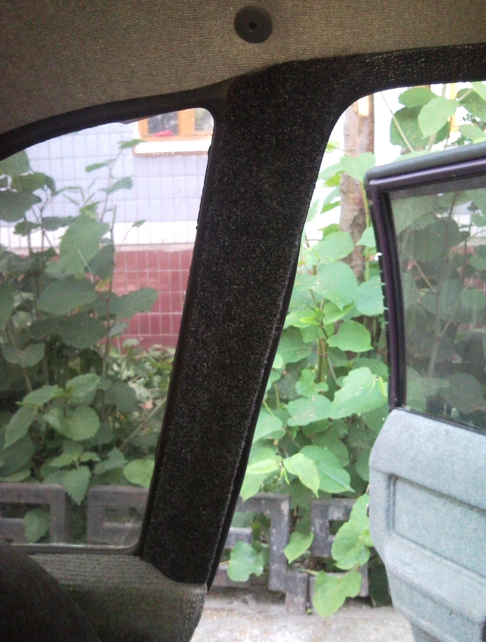

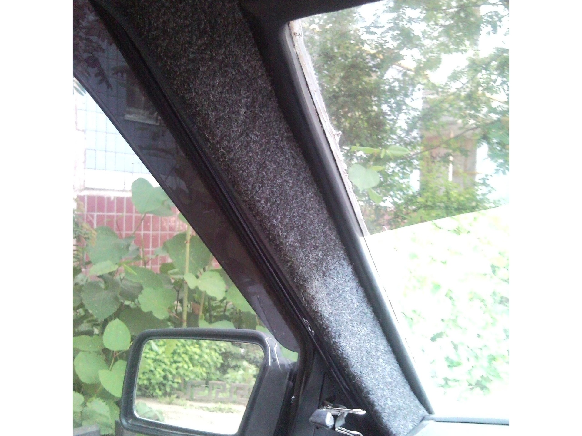

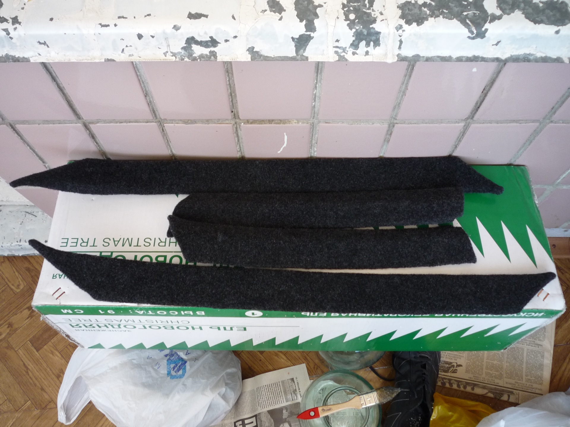

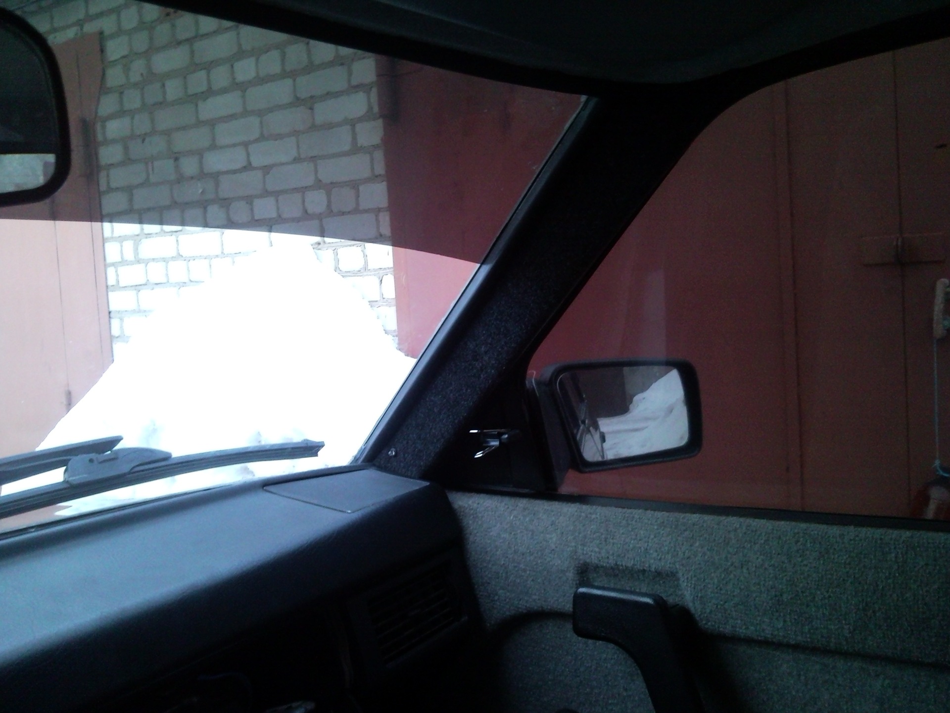

Оклеил карпетом 4 пластиковых стойки крыши.

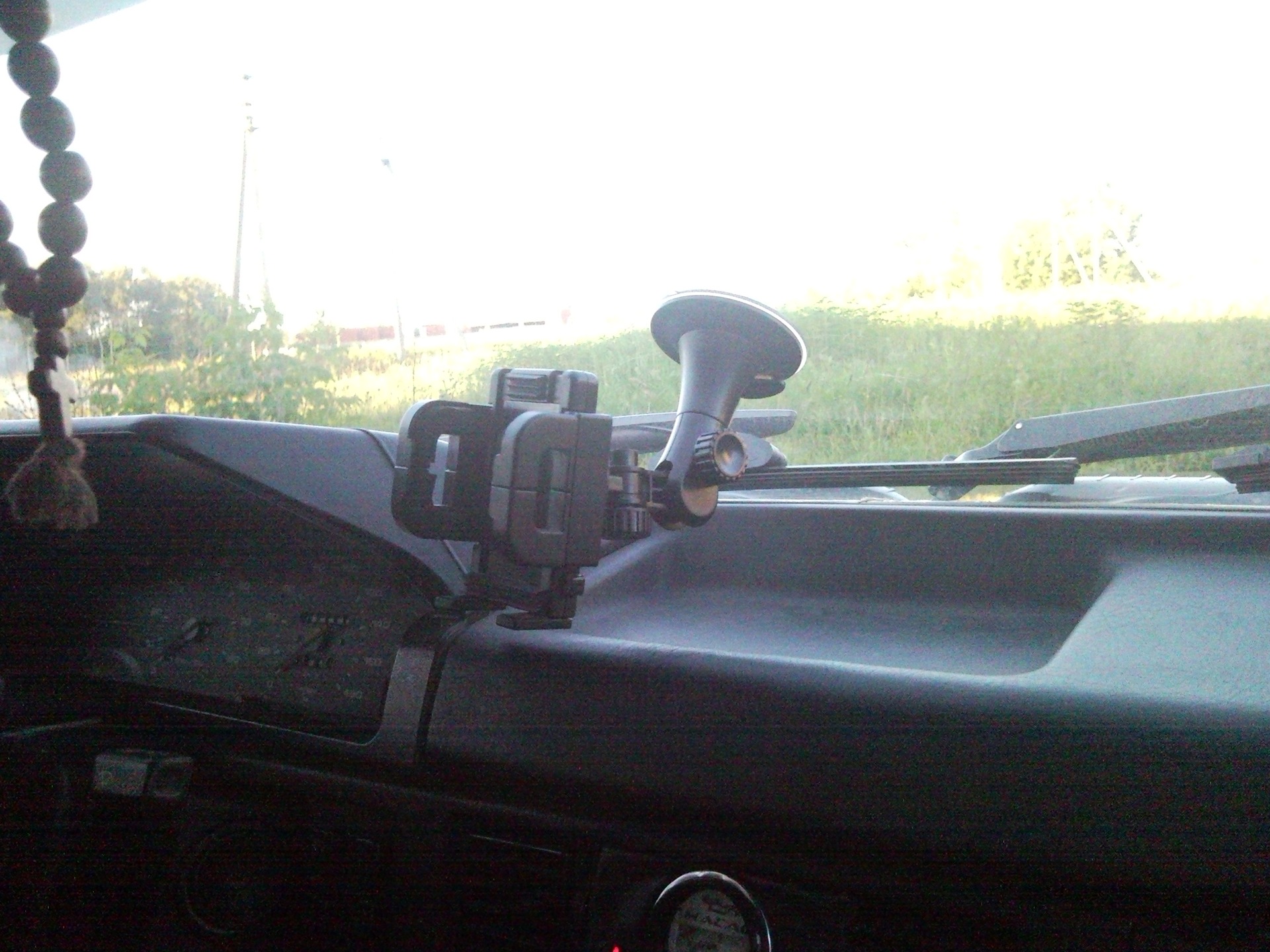

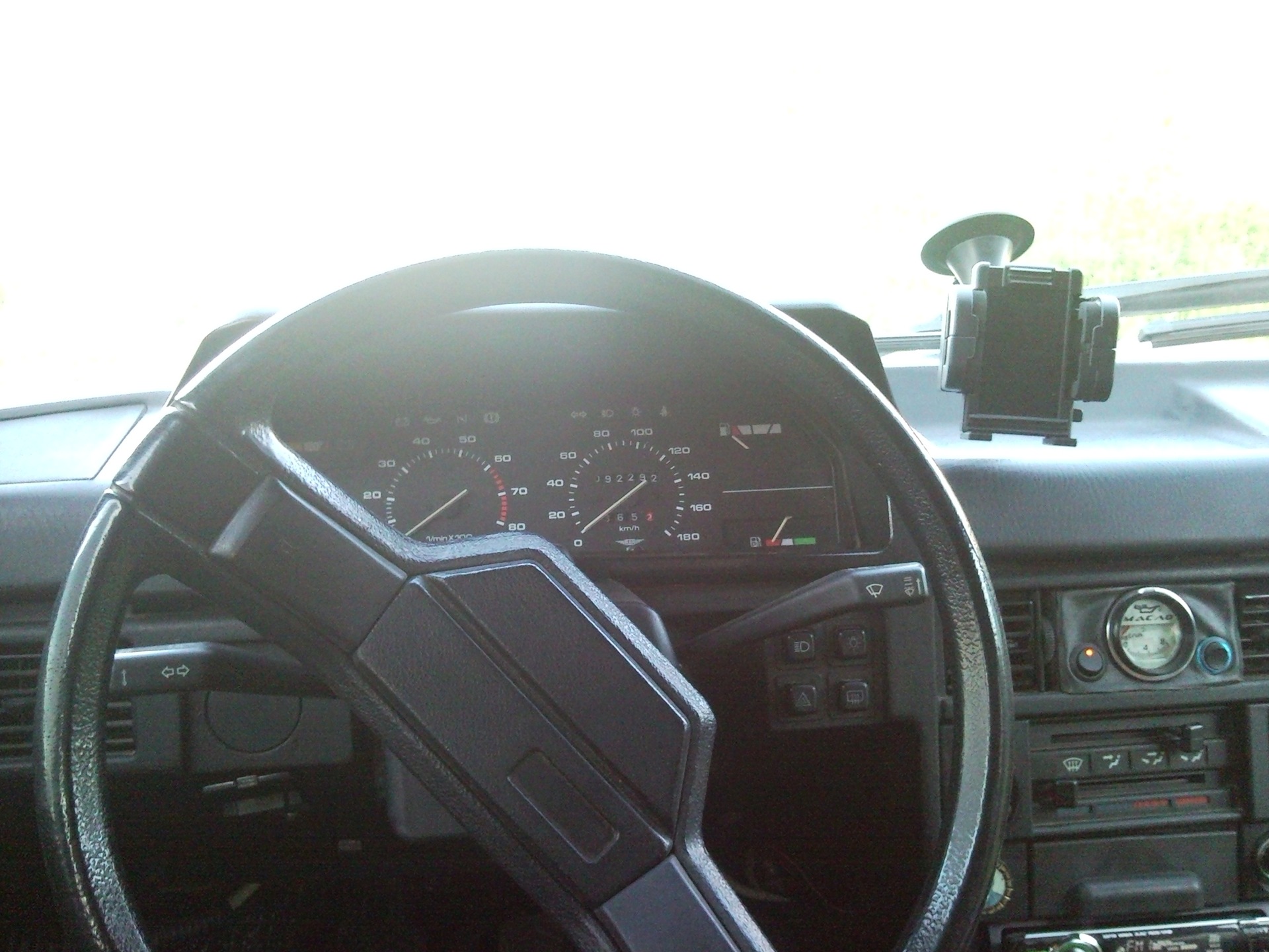

Купил держатель для КПК. Хотел именно шарнирный. Нашёл за 200 руб. куча регулировок: право-лево, верх-низ, поворот, раздвигаются лапы кнопкой, боковые держатели можно двигать целиком, а можно и раздельно, складывающиеся нижние ножки. Да, ещё есть рамка для фото. Отличная присоска!
Из доработок приклеил пару резинок что б не царапалась задняя чать телефона (пластик там жёский).

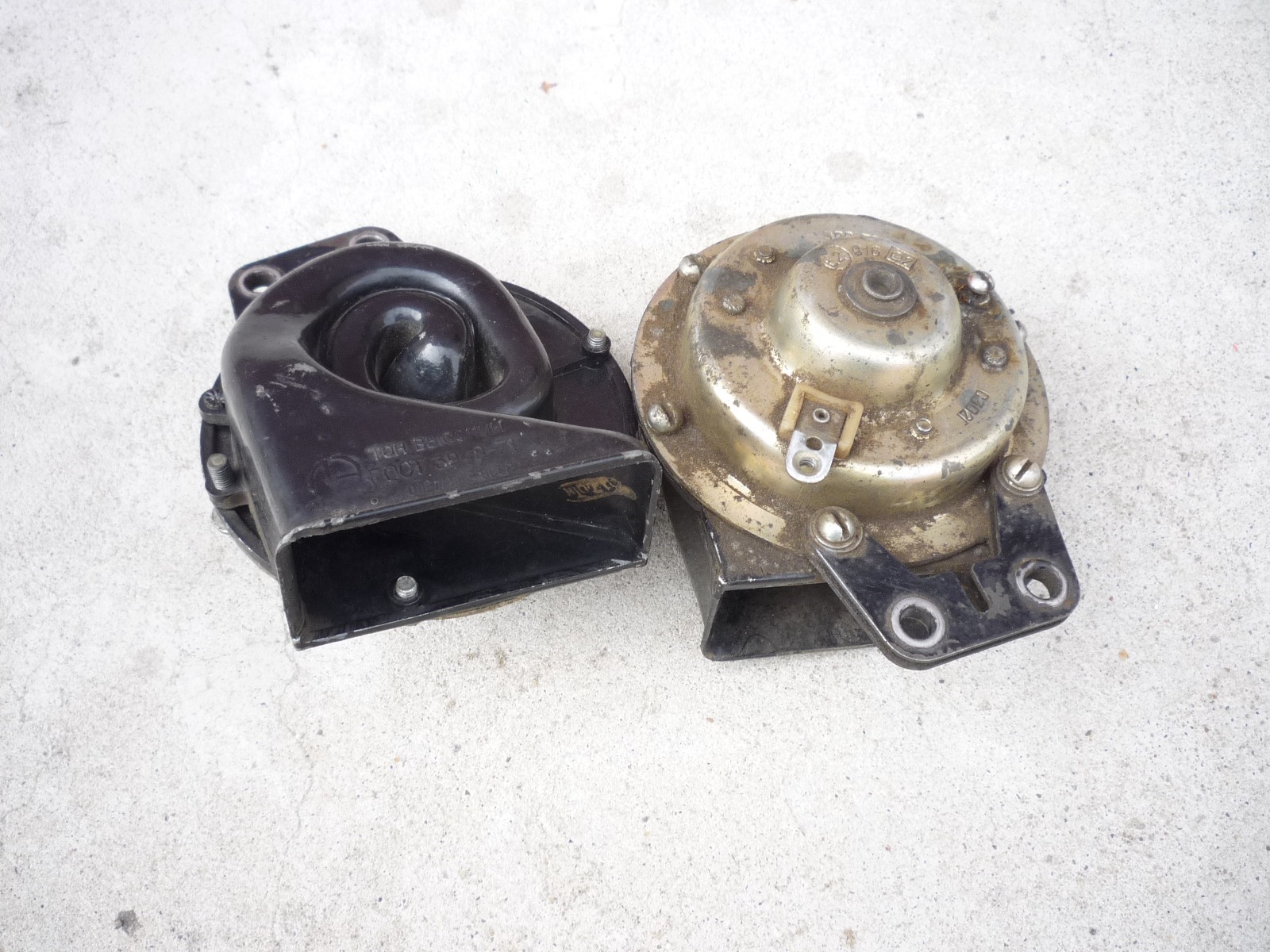

А иногда бывает такое:
Вместе с жигулями приехали разные детальки. Одна из них — волговский сигнал. Моим можно было напугать помоему максимум муравья. Поэтому установил дудки на следующий день как приехал. Стало громче. но работает он как то через раз будем думать почму такое может быть. Одно радует меня теперь хотя бы слышно:)

ага понял, попробую, большое спасибо!
провода то три но какой куда?
инструкции нет? чёрный/красный — минус/плюс. Белый скорее всего длинный на тахометр или на катушку зажигания. К какой клемме не помню.
не поможещь с електро схемкой подключения бортового компа?
Так этот бортовик самый простой. Тут 3 провода и температура.
кстати сигналы эти не волговские и сигналят хуже по сравнению с волговскими настоящими)
У меня тоже обтянуты стоички крыши, тебе б ещё обшивку дверей и багажника в черный =)
Сигнал через раз, смотри скользящие контакты под рулём.
дааа об обивке думаю. В планах чёрный карпет и вставки фиолетого дермантина (фиолетого вроде не существует. так что бардовый какой-нить) Чёрную обивку вроде дороже брать выходит — 1700 руб новая по крайней мере.
Контакты новые…
да я брал за 1600 но качество у неё плохое
да, пожалуй, плохое. И старая обивка в таком случае скорее всего будет лежать. Но по хорошему карпет мне нужно брать другой. который у меня есть скорее всего будет затираться. 220 руб за метр вопщем то таже тысяча руб…(((

А что с тахометром, чего на нем 8 тысяч=)
ну типа ктится движок так)))
А вообще он иногда не включается а иногда показывает произвольные обороты…
ничтяк, ) на моём тож рeзонатор ругаeтся ))
