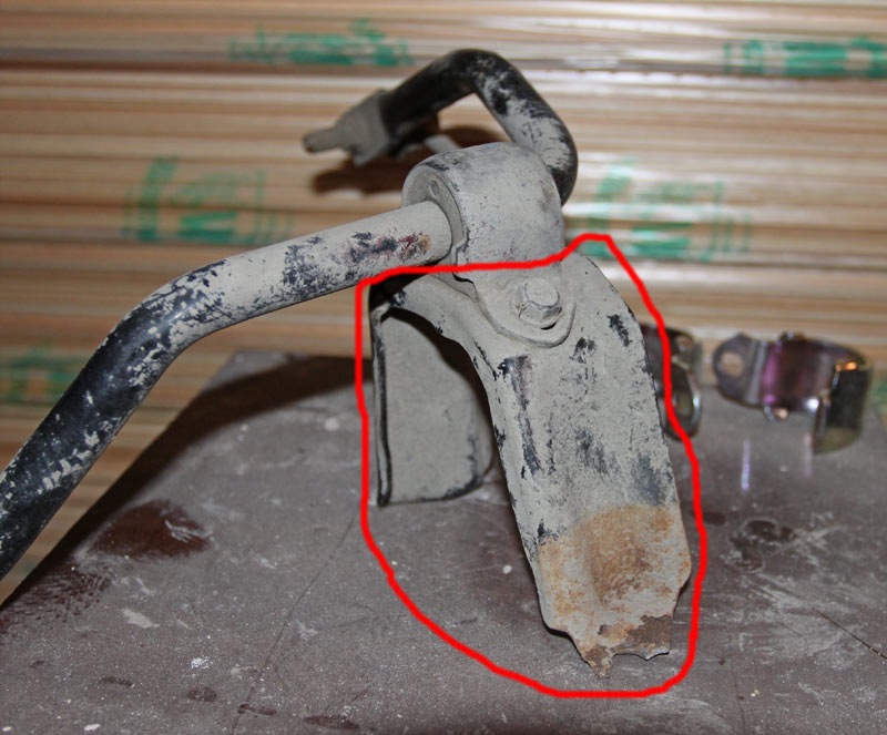

Забив на все, разогнал СГ-ку до 160 на этом бомбо полигоне. Почти 5 км ям и выбоин. Съезда с дороги на обочину и заезд обратно. Кто знает дорогу в сторону Плотникова (Новосибирск), тот меня поймет.
В итоге по приезду в город при поворотах стал слышать металлический звук сзади.

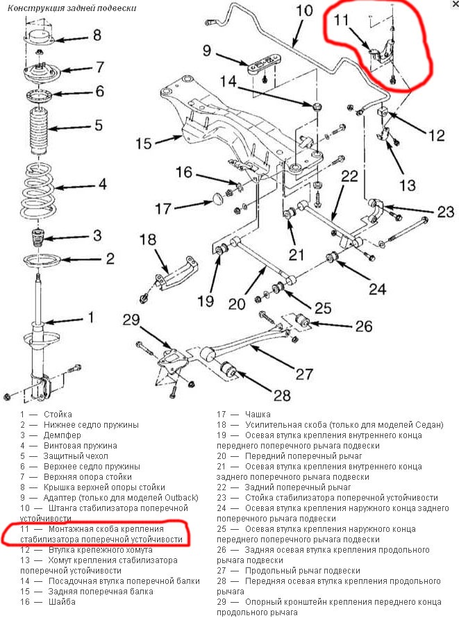

Оказалось, что это оторвалась монтажная скоба крепления стабилизатора поперечной устойчивости. Ездить с таким звуком ну очень не приятно. Пришлось снять. Форик без нее хуже заходит в повороты, появляется сзади крен, ну и видимо нагрузка на другие части подвески увеличивается.
Скоба эта стоит 300р. Заказал две штуки.
Самое интересное, что подходит и от старого форика, только она чуть меньше и прочнее, чем от СГ.

myforester Здравсвуйте=) Вот смотрю у вас раскладочка с деталями да еще и на русском, не подскажете где можно такую радость скачать? А то на английском все читать уж жутко не удобно=)
Привет!
Использую вот этот сайт automn.ru/subaru-forester/
Звук — металл об металл, причем только на поворотах или на больших кочках.
Но звук очень неприятный.
