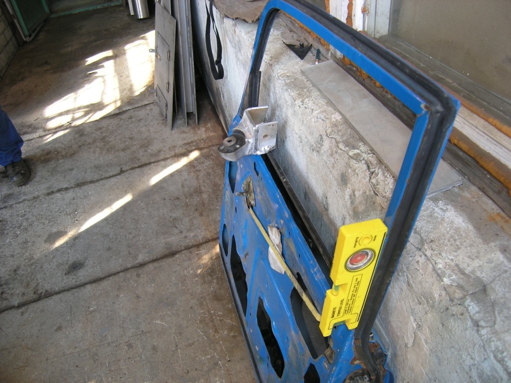

Мерялось все на двери привезенной с разборки.
Наклон стойки у той машины с которой их открутили и у Москвича есесьно разный, но…
При помощи угломера стойка дверь ставится в правильное положение (угол наклона 72 градуса) и уже можно смотреть, что делать дальше.

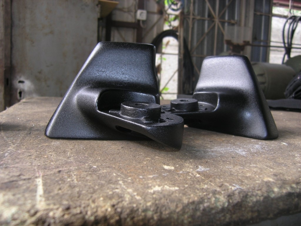

Теперь заполировать как котовы йайца и под покраску
Кот глянул на железяки, потом на себя… и от стыда убился ап стену
Вот такое оно после шпатлевки, грунтовки, покраски с сушки. Краска фактурная – пециально, чтобы всяческие косяки меньше видно было.

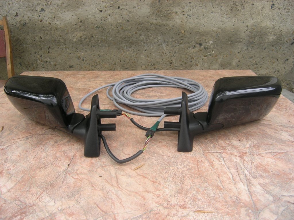

Сам удивился, как неожиданно красиво получилось
Потом все собирается на место. Получаются два не сильно страшных зеркала и 10 метров провода (а вдруг не хватит?)
А потом можно и на дверь прикрутить, посмотреть что получилось
