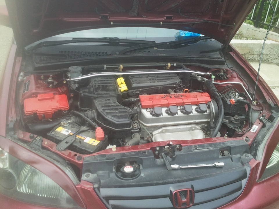

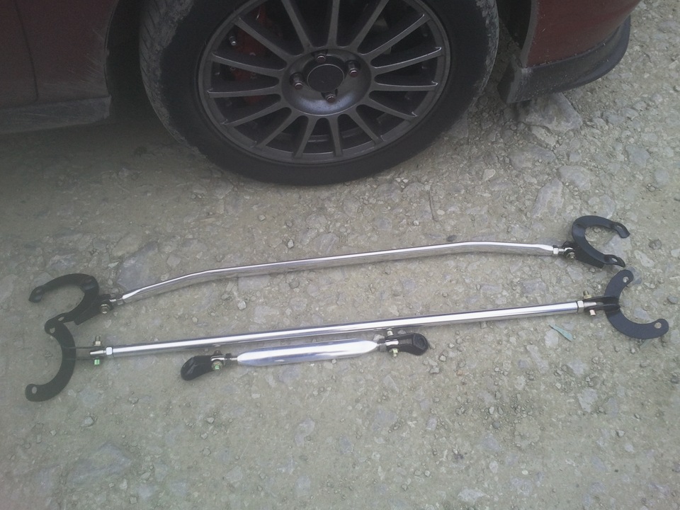

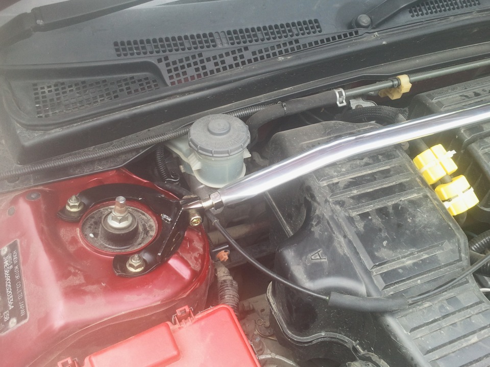

Приобрел 3 распорки с ebay:
для передних стоек
для задних стоек
для задней подвески
на вид крепкие, сделаны добротно, симпотишно блестят.
но геморой с установкой сильный, потрачено 4 часа

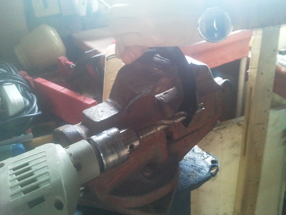

1)Начали с передних стоек. Купили мощный ключ за 220р(сам ключ на 3ей фотке есть) и сразу косяк. с обоих сторон одна из 3х дырок не входит, пришлось немного увеличить отверстие с помощью инструмента и рук Джона. Перед готов!

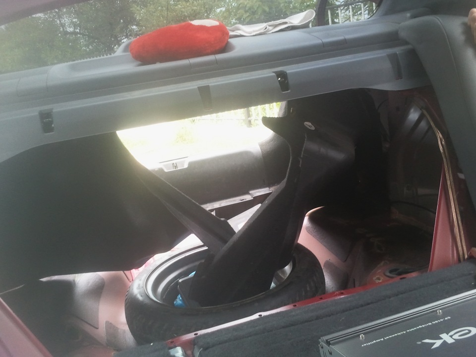

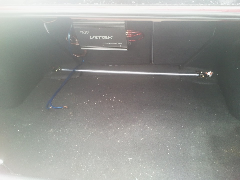

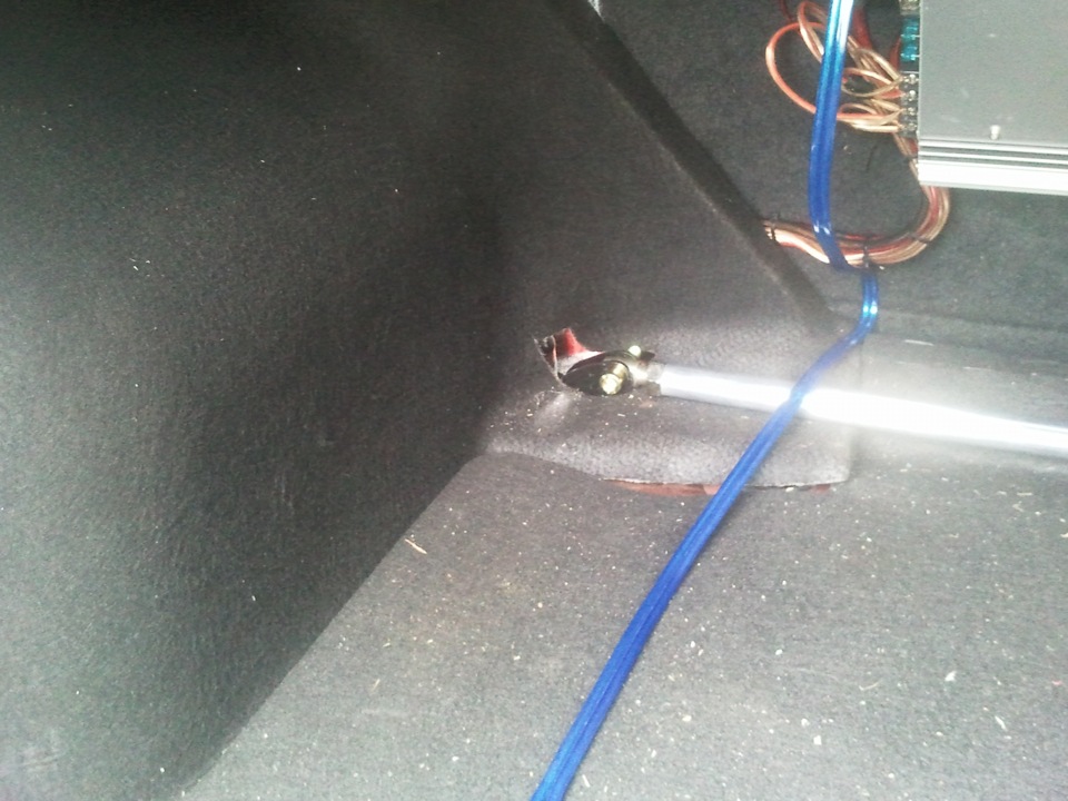

2)Приступили к задним стойкам.

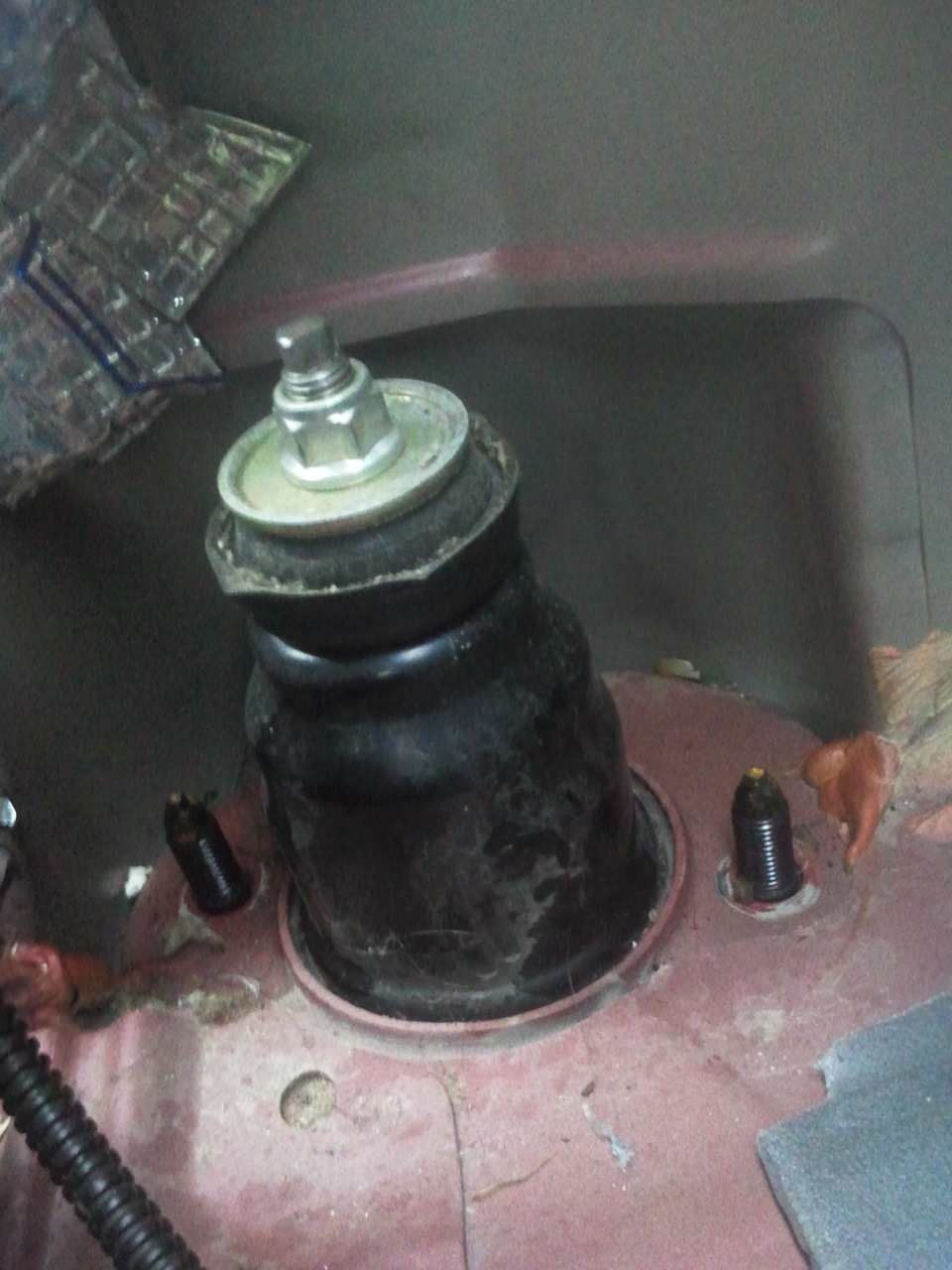

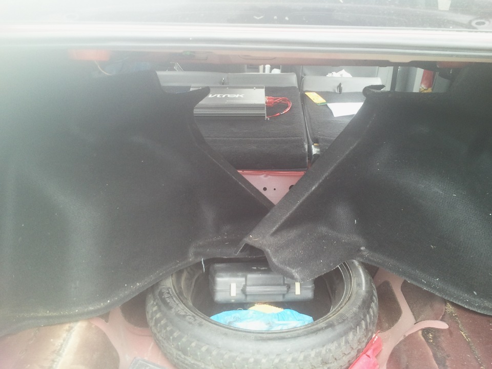

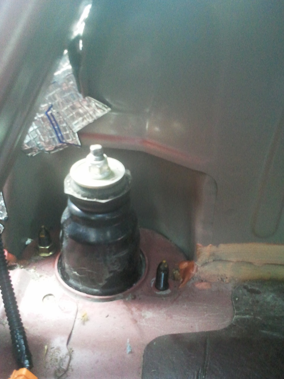

Вытащили всё добро из багажника, (а у меня там хлама куча), отсоединили обшивку, и опять блеать косяк . Значит там две гайки из которых торчат концы стоек, одна из гаек в самом углу и хрен подлезишь + мешают концы стойки, ключ не одевается из-за этого. Так-сяк подлезем, никак, надо на СТО просить ключ(

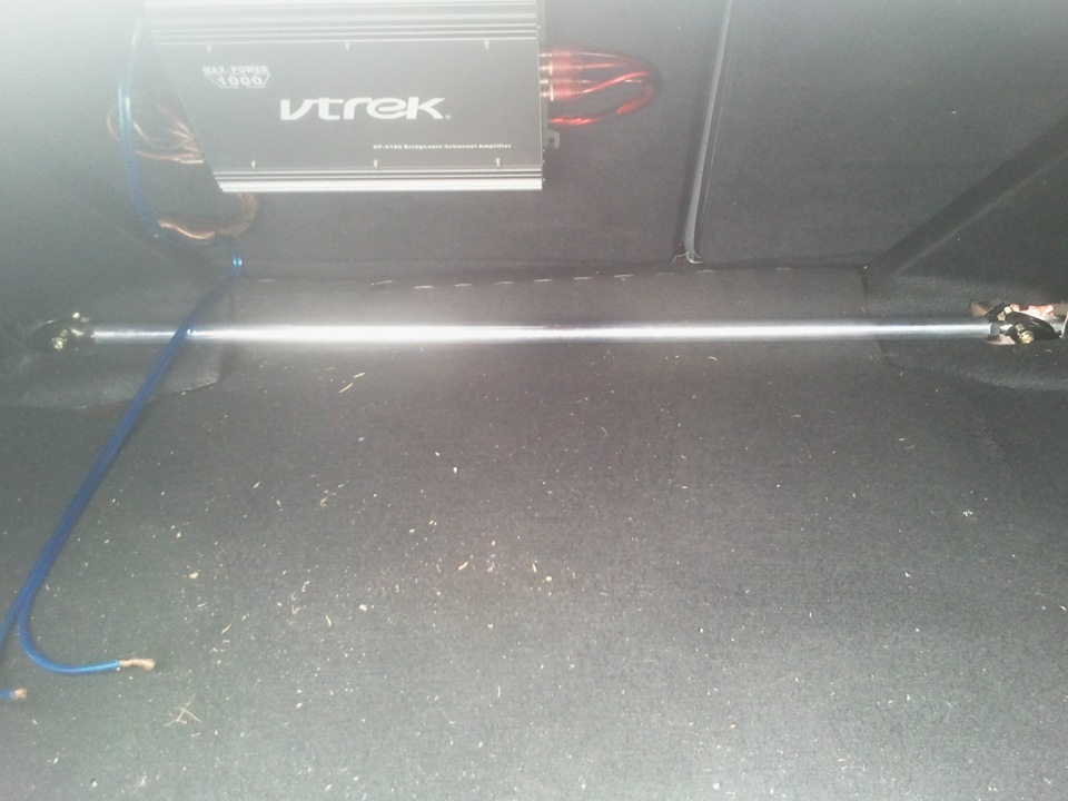

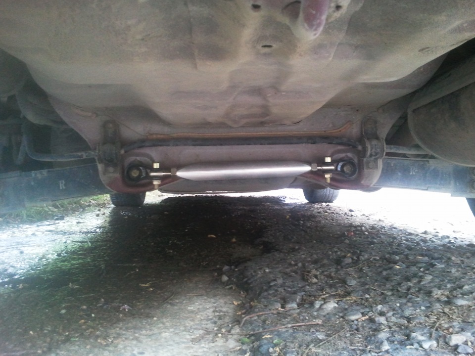

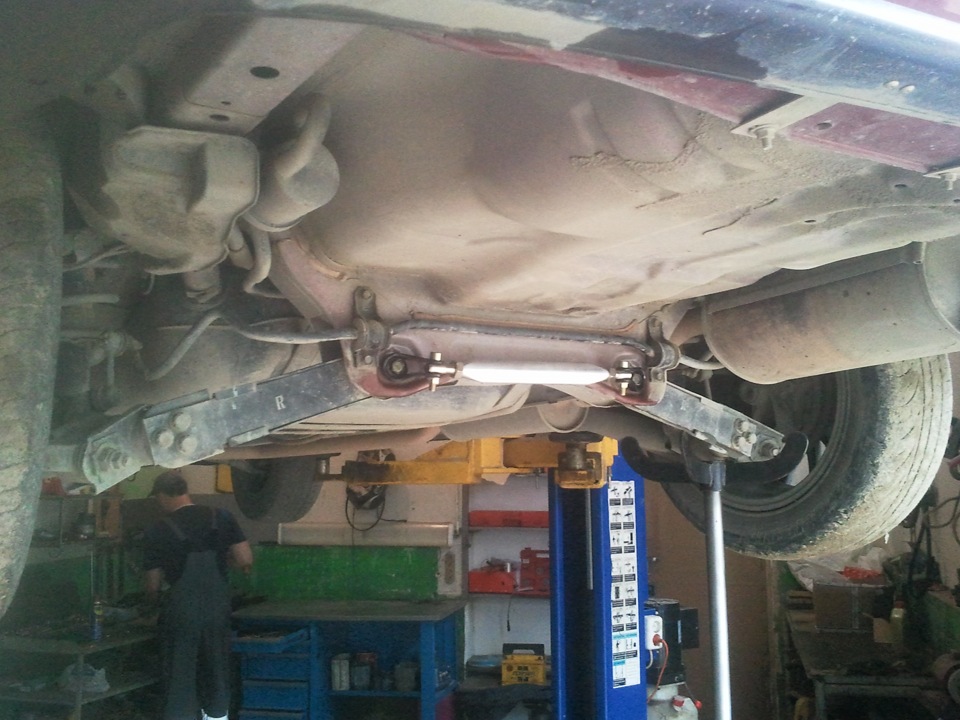

3)Распорка задней подвески.
Для её установки нужен подъемник, так как надо откручивать главные балки подвески, на земле варианта нет, тачка упадет. Поехали на сто значит, подняли, открутили, поставили без проблем (400р взяли) и открутили те две гайки, которые мы не могли снять. поехали, значит, мы назад в гараж.

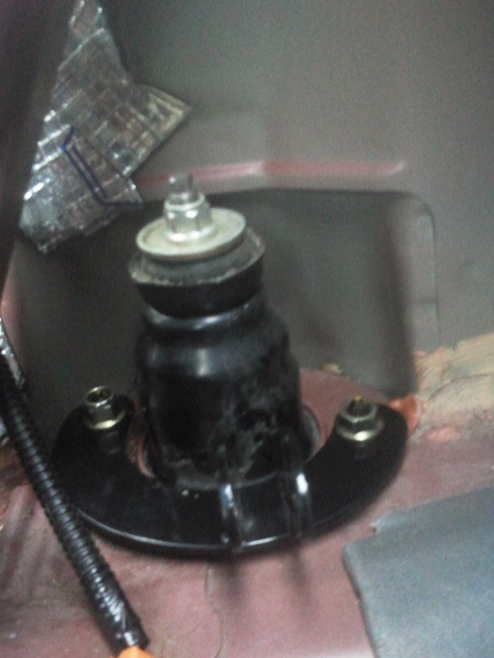

В гараже начали примерять распорку для задних стоек и опять лажа, что за х**ня были мысли. В месте, где опускается черная часть распорки, торчит небольшой угол кузова и не дает опустить чащу эту ровно или как её ещё назвать, не знаю. Снова в думки подались… В итоге подложили шайбочку, уровняв всё. Ура, победа!
Ну и забыл сказать, что вырезали дырки в обшивке для этой самой распорки, сломав лезвие резака 3 раза) Фух… Вот оно счастье! Отделались и пошли пить Те Гуань Инь))))
Что по ощущениям, крен кузова заметно меньше стал, в повороты лучше входить, в трафике перестраивать, точность руля выше. норм короч, стабы и распорки рулят))

Как у меня =) Только я на передней распорке всего одну дырку растачивал, а на задней ты шайбочки зря подложил — конструкция должна быть жесткой и прямой, я эти металлические, мешающие уголки просто тупо кувалдой прибил к плоскости и распорка четко легла! =)
ну на передней я растачивал по одной на каждой стороне.
У меня на правую чашку встала, а на левой одна не подходила всего, ее чутка поточил и все гуд =)
у меня на обоих по милиметрику невлезала.
стойки не новые, да и авто не из салона, поэтому норм)
