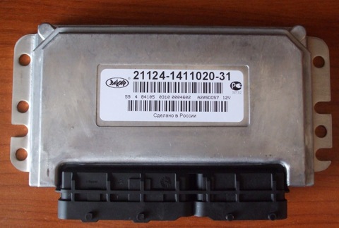

Вчера встал рано утром, поехал в гараж, завел машину и поехал к знакомому, который чип тюнингом занимается.
Ехать было боездно, ведь авто не до конца исправно. Проехав 20 км со скоростью 60 км/ч я доехал до места назначения.
Для начала я в подробностях рассказал, что было с машиной. Он очень удивился. Далее машину загнали в бокс и приступили к диагностике.
Я как в воду глядел, когда попросил для начала проверить пропуски зажигания и форсунки. На диаграммах ХХ были видны не равномерные графики падений оборотов при отключении форсунок по очереди.
Встал вопрос, в чем косяк? Узнав, что форсунки мыты, каташука новая, провода новые и свечи бош платиновые. С ходу мне предложено было заменить свечи на обычные NGK #13. Я согласился, как итог машина стала работать ровнее и без микропропусков. А бошевские свечки оказались фигней, их фарфоровый стаканчик стал проплавляться внутрь в месте платиновой иглы.
А вот дальше началось самое интересное, мне стали отключать ДК2 и менять мощностные характеристики. Спустя 3.5 часов экспериментов мне наконец-то была залита стабильная прошивка.
Итог:
— изменена температура включения вентелятора на 97 градусов и выключение на 95
— изменен угол опережения зажигания на -25
— отключены все ошибки ДК2
— изменено время отклика педали газа
— изменена модель поведения авто при разгоне
В итоге педаль очень мягкая, реакция на малейшее касание, машина разгон берет быстро :) Буду тестировать!
Цена: 4 000 р
Договорились, что о результатах я расскажу ему, вероятно что что-то будет еще правиться и дорабатываться в процессе эксплуатации.
