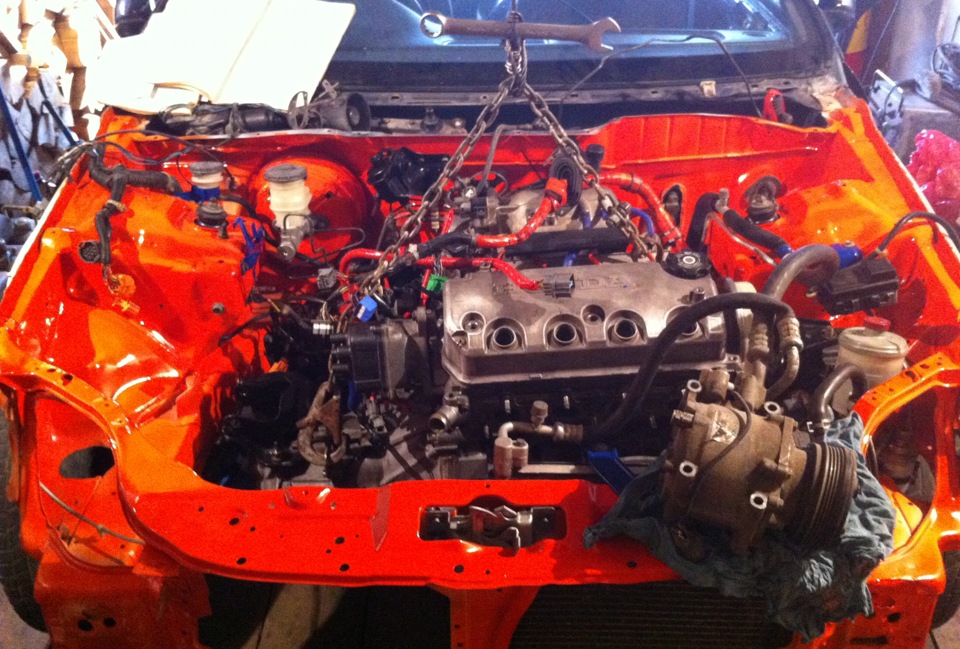

Вот что было проделано за последнее время.
-Установлен двигатель
-Установлена короткая кулиса, теперь изза ней надо выхлопную трассу переделать т.к. она упирается прямо в неё.
-Снят радиатор кондиционера(в салоне) чтобы его вымыть, грязи там было огого. Листья, иголки, куча пыли с коксовавшейся ровным слоем.
— Почищена сетка бензонасоса (хотя она была и так не грязной)

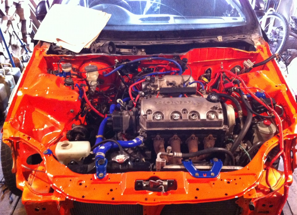

-Перебрал всю проводку под капотом, теперь нет лишних висяков, все красиво.
-Убрал блок управления противотуманными фарами. т.к. половина проводов была порвана, а разъемы поломаны.
Комментарии 4
красиво!
отлично выглядит подкапотка))) еще нужно голову покрасить для идилии)))
Круто)Как блок?Хон был?Или точил?
Блок растачивали хона там уже не было и был эллипс 5-6 соток
