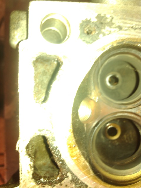

На днях забегал к ребятам в сервис узнать как продвигаются дела. А дела такие, при разборке движка выяснилось прогорели клапана во 2-м и 3-м цилиндре и прогорела прокладка головки блога. В предыдущей записи я писал что будет в место 9 стоять 10 поршневая с плавающим пальцем, облегченные клапана и вал Нуждин 10.63 с вазой 277. Т.к у меня на девятке стоят мозги bosh, прошить их не получиться, т.е вал я поставлю позже когда возьму мозги январь 5.1.А пока решили доработать ГБЦ(увеличенные впускные и выпускные, шлифовка камеры сгорания), да и поверхность ГБЦ пришлось фрезером проходить, оказалась неровной, возможно по этому прокладка прогорела.Да и ещё шатуны решил облегченные поставить, думаю движка полегче крутиться будет.Эх поскорее бы, ещё обкатку проходить. Вообщем вот такие дела ребята.
