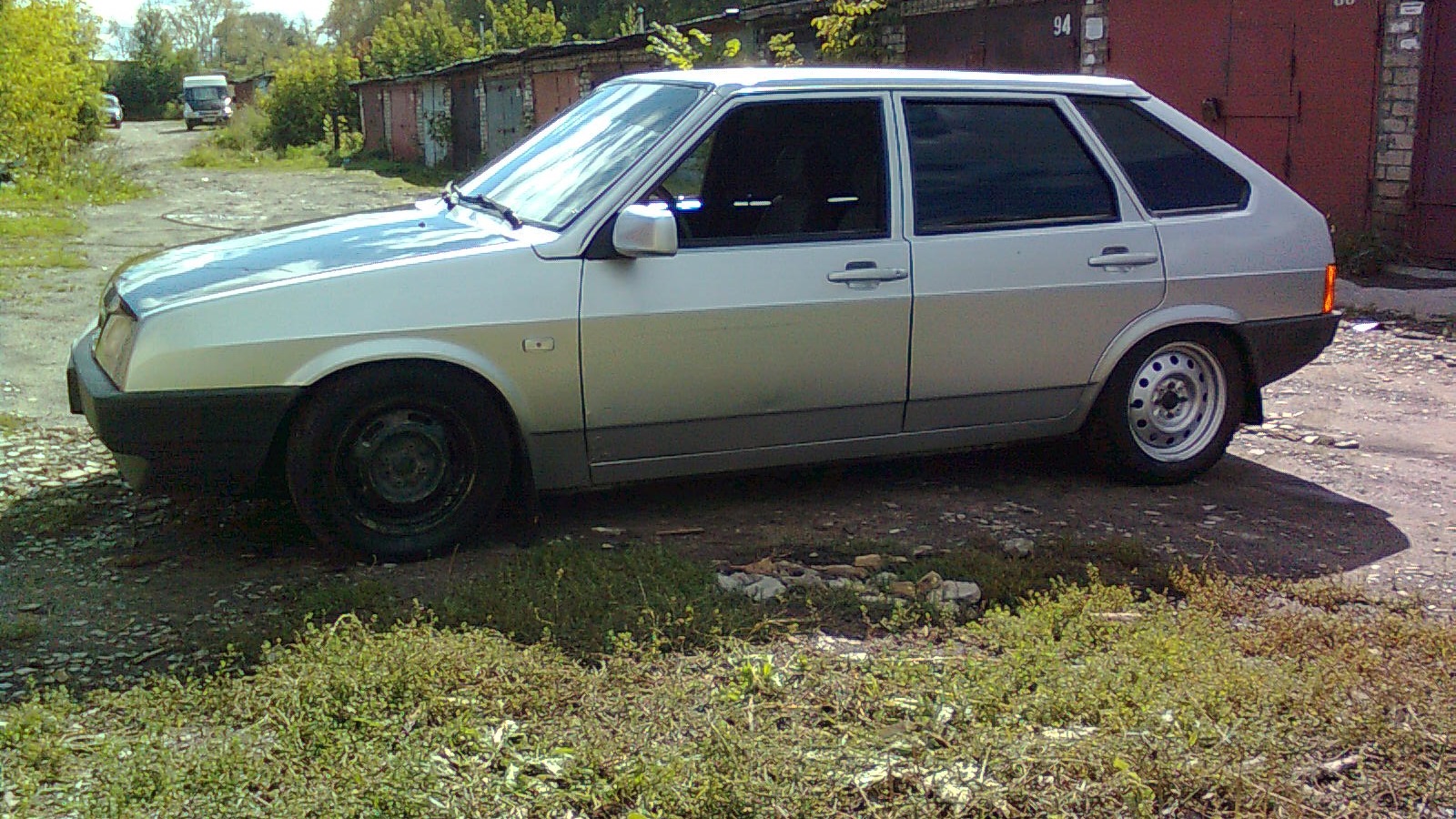

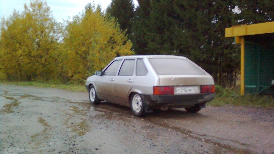

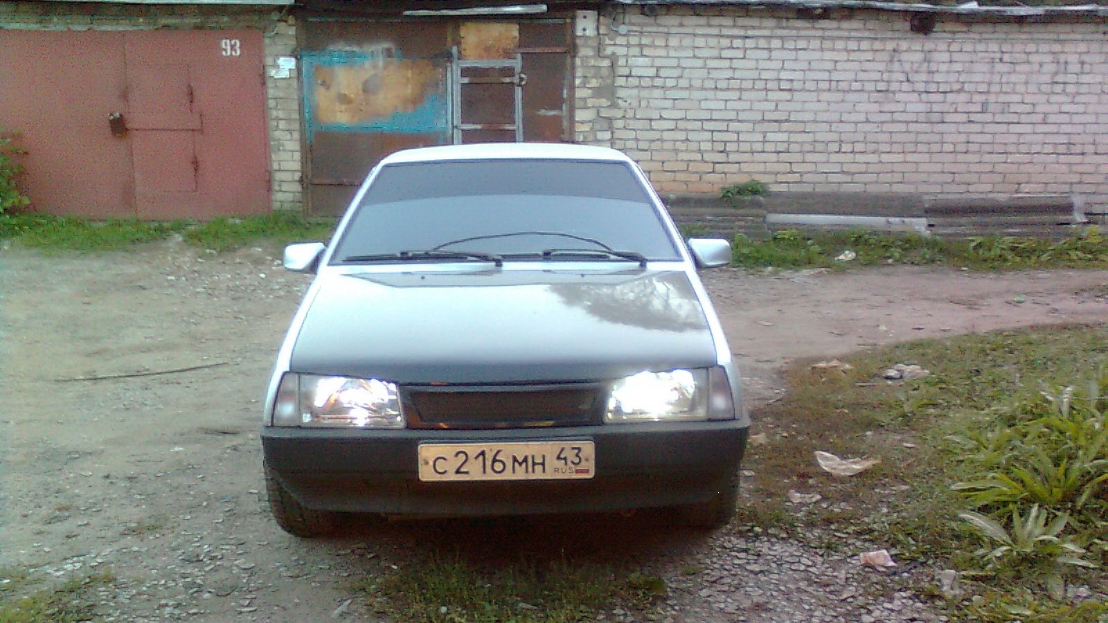

Машинка была купли в 2007 году, сразу определился с выбором только 9-ка. Единственное что по цвету хотел любой только не снежку, ну не нравился мне на тот момент этот цвет. Искал подходящий вариант у себя городе, на тот момент безуспешно. Случайно подвернулась 9-ка друга, обдумав решил купить, т.к машина была проверенная да искать устал, хотелось уже погонять, даже на цвет было уже всё равно. В итоге не жалею что взял снежку.
При покупке машинка была полный сток, диски(арбузы), задранная, мухобойка и т.д.
Двигатель 1,5 сток. Разрезная шестерня. По мелочи маслоуловитель картерных газов(полезная штука кстати), до этого стоял нулевил. Фильтр воздушный нулевого сопротивления проспорт.
Пиленная головка блока, расточенные впускные и выпускные каналы. Облегчённые Т-образные клапана. 10-ая поршневая с плавающим пальцем.
Выпуск -прямоток. Паук 4-2-1 Стингер, спорт резонатор стингер, спорт глушитель хром.
Распорка передних стоек.
Подвеска: Прокачанные передние станд.стойки СААЗ- укорочен шток -50мм.
Прокачанные задние станд.стойки СААЗ — укорочен шток — 50мм.
Пружины Фобос(красные) передние — пиленые на 3 витка. Задние стандарт. пиленные на 5 витков.
Опоры севи спрот, резаные отбойники SS-20 на 1/3 в круг.Развальные пластины . Жёсткость подвески 80%.
Кузов: Зализана задняя хлопушка, капот ББ в черный.
