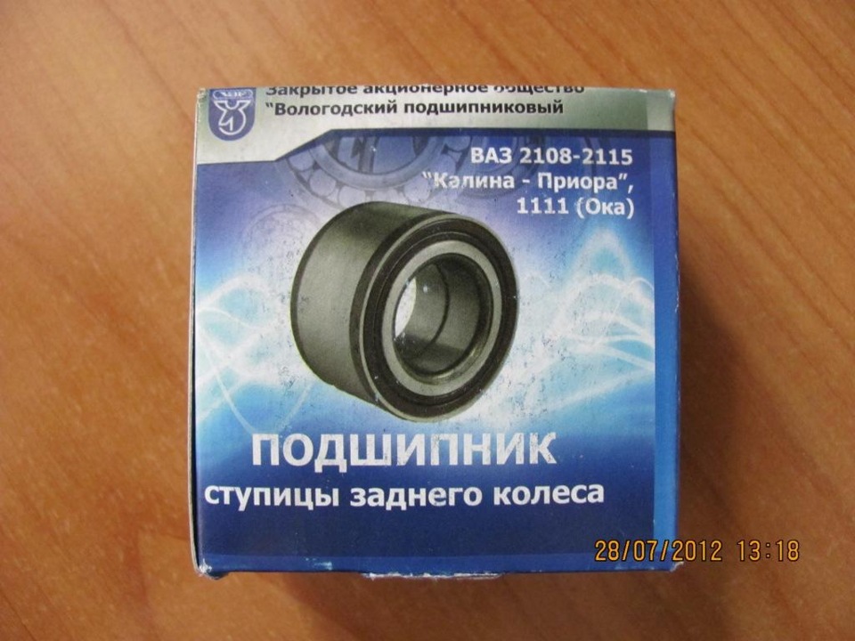

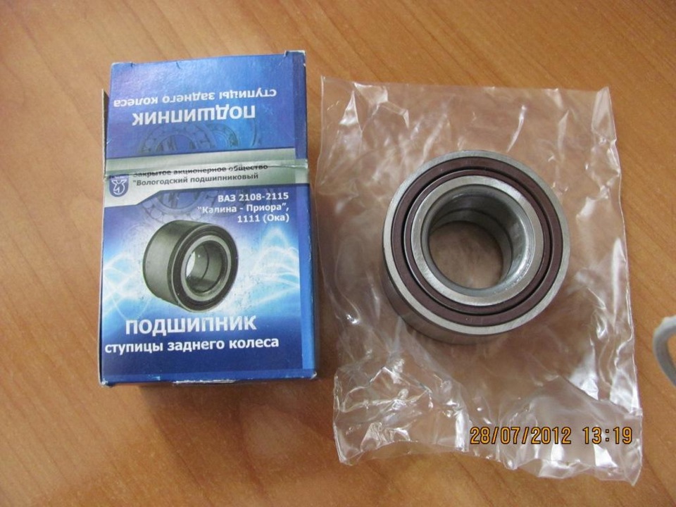

Началось это недели 3 назад. Машина при разгоне начинала завывать как «Боинг» на взлёте. Стало ясно, что каким-то подшипникам хана. Проверили. Оказался задний левый. Да и правый тоже уже на подходе был. Покубатурил и решил ехать к Славе менять. Самому как-то не вариант. Заехал в магазинчик на Волгоградской возле «Омск-Лады». Купил подшипник. Хотел сразу пару взять, да он последний там оказался. По крайней мере Вологодский. Про Самарские наслышан – не очень у них качество. Ладно, решил взять второй в другом месте. (Правда, получилось его взять только на следующий день, поэтому на фото всего один).

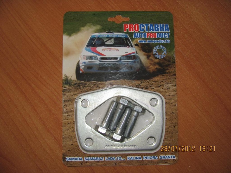

Ну, и, тут же засмотрелся на всяческий Приблуды из «цветного железа». В принципе – почти всё установлено. Поинтересовался пластинами отрицательного развала. Оказались в наличии. «AUTOPRODUСT». Ценник смешной, поэтому решил взять. Всё равно в задние ступицы лезть, так уж заодно и их поставлю. Наслышан много, решил ещё и на себе проверить. У меня машина – как передвижной испытательный стенд по всем этим «прибамбасам».

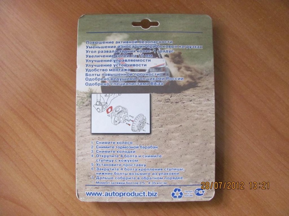

Приехал к Славе papa-71, Слава начал всё это монтировать. Вот что мне, таки «нравится» в фирме «Автопродукт» — так это завсегдашняя фраза во всех инструкциях «удобство монтажа». Вы заднюю ступицу от балки рожковым ключом пробовали откруить?
Особенно, когда последний раз эти болты скорее всего прикручивали на заводе… WD-40 тут бессилен… В общем, что при установке нижней растяжке рычагов, что при установке пластин – маты в адрес завода-изготовителя присутствовали. Ладно, в оконцове всё встало на свои места, а синдром взлетающего «Боинга» исчез. Езжу, радуюсь.
Насчёт пластин… Пробовал на скорости входить в повороты – ну вроде получше стало. Покатаюсь ещё понаблюдаю.

В поворот уверенне стала входить. Крен меньше.
а чёза пластины?для чего они?
я на своей бывшей 2115 тоже менял.тоже выли…оба задних.и передний левый.
проставки интересно) а на сколько завал теперь?) скинь фотки машины сзади
Совсем забыл написать — угол отрицательного развала этих пластин — 1 градус.
