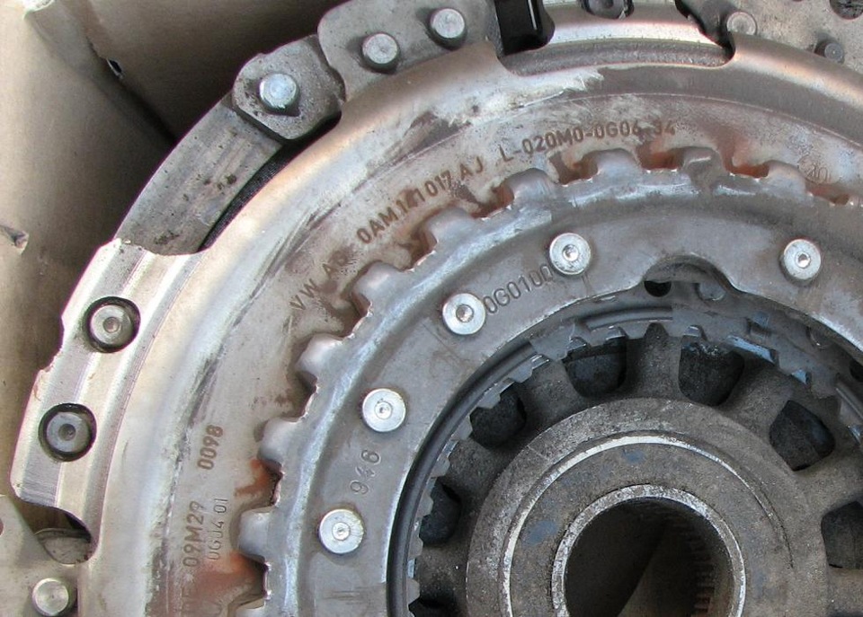

Итак свершилось! Мне заменили сцепление на 0AM198140C!

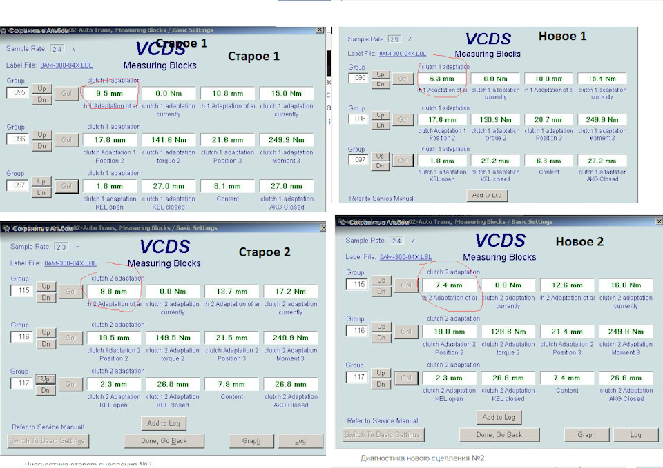

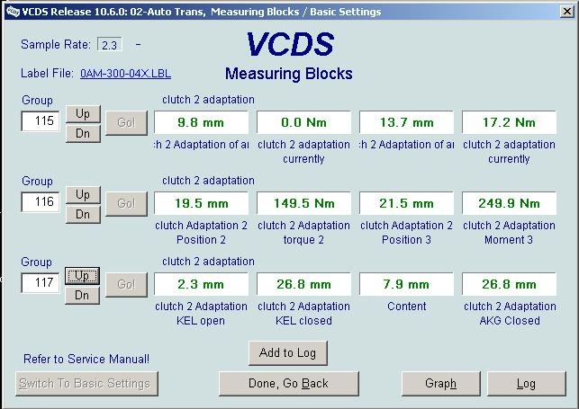

Дождался счастья в виде продления гарантии. Перед заменой сделал замеры остатков хода штоков мехатроника на старом сцеплении.
Из картинки видно что:
остаток 1 сцепления равен: 27,0-21,6=5,4 мм (примерно 15% износ). Начало передачи момента происходит на 10,8 мм выхода штока 1-й вилки
остаток 2 сцепления равен: 26,8-21,5=5,4 мм (примерно 15% износ). Начало передачи момента происходит на 13,7 мм выхода штока 2-й вилки

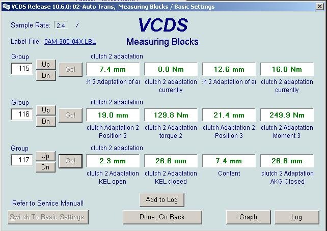

Затем после небольшой обкатки сделал замеры нового сцепления:
остаток 1 сцепления равен: 27,2-20,7=6,5мм (принимаем 6,5 мм за 0% износ). Начало передачи момента происходит на 10,0 мм выхода штока 1-й вилки
остаток 2 сцепления равен: 26,6-21,4=5,2 мм (не много, но принимаю за 0% износа для данной конфигурации). Начало передачи момента происходит на 12,6 мм выхода штока 2-й вилки.
Ну и вообще в целом если проанализировать разницу картинок старого и нового сцеплений, то напрашивается вывод о примерно 10-15% износе старого сцепления.

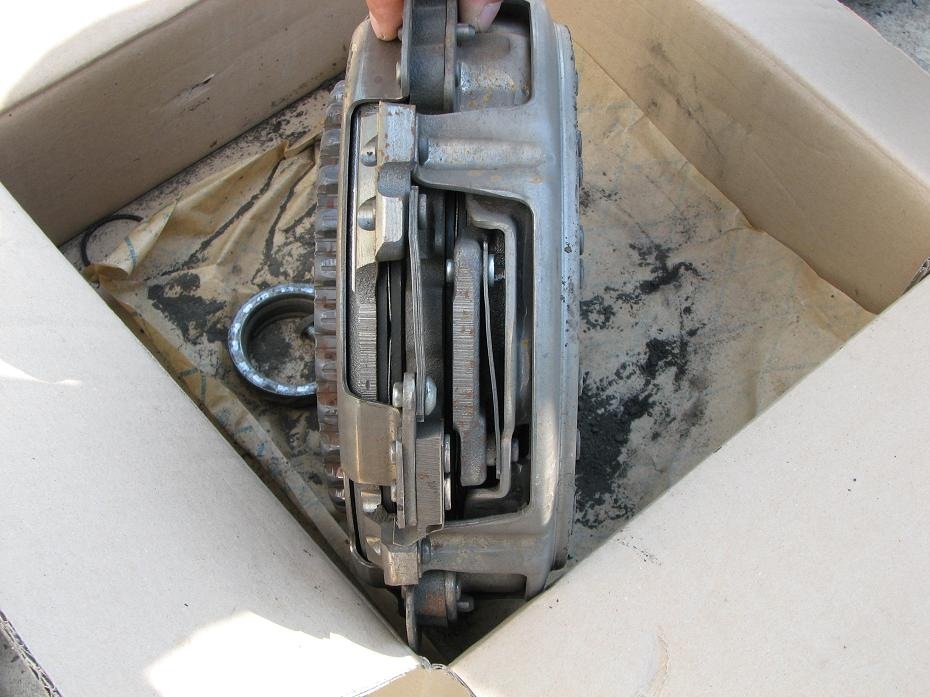

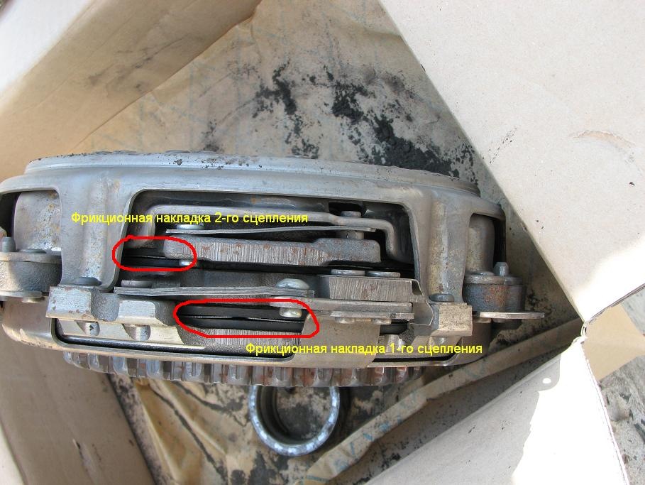

А теперь внимание — отгадайте какой износ визуально? На картинках ниже видно — состояние сцепления — "как новое", износ накладок не более миллиметра из 9 мм всего (то есть 10-15%!). И это при пробеге 129000 км!
Таким образом основной недостаток старого сцепления не столько быстрый износ, сколько "некомфортность".
На новом сцеплении проехал пока километров 40, доволен как слон, никаких вибраций. По ощущениям "хватает" лучше! И дребезг на кочках практически исчез. Пытался проехаться вдоль стены с открытым окном и послушать, попереключать в ручном режиме, раньше эти действия сопровождались довольно отчетливыми клацаниями, теперь их практически не заметно!
Продолжаю наблюдение! Буду отписываться о результатах!
PS. Масло в коробке также менять нет смысла — оно прозрачное. Вывод — если ездить аккуратно, не попадать в ДТП, если не будет брака и течи, то коробка получается "вечная", и мотор переживет ))

какова актуальность вопроса? Заменено сцепление было 4 года назад. Гарантия была до 150000, а заменил сцепление на 130 тыс. Дилер заменил сцепление согласно ТПИ по вибрации сцепления К2
Можно подробнее что за вибрация? У меня гарантия до апреля 2018
на 1-м поколении сцеплений был жесткий фрикцион, при разгоне ощущались вибрации сильные, аж дергалась машина. Потом сцепление оптимизировали, поменяли вилки и оно стало меньше вибрировать. Но полностью от вибраций избавиться невозможно — на этом основана физика передачи момента между осями с разной частотой вращения

Честно! Так и не понял, как вы определили износ? Значения что у старого и нового почти одинаковые. За исключением первых значений(9.5 и 9.8 против 6.3 и 7.4) Ваши расчеты никак не определяют износ сцепления.
Может надо: 10,8/10 =8% и 13,7/12,6 = 8%
А так не понятно.
Либо коды: 091 и 111
честно говоря износ сцепления определить можно не точно, а косвенно. В идеале нужно на новом сцеплении смотреть параметры и потом каждые например 20000 км смотреть после адаптации что получается.

на 132000 меняли, износ был мал, около 15-20%
Сейчас пробег уже 217000, и износ около половины нового.
а почему же меняли, если такой малый износ…
там был фрикцион первого поколения, он сильно вибрировал, но кто бы знал какой был износ, увидели когда только залезли, а раз разобрали то смысл ставить старое сцепление, поставили новое, тем более бесплатно ) (по гарантии)
