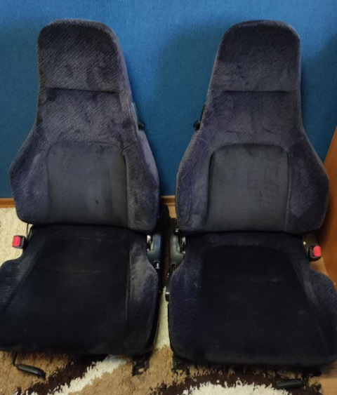

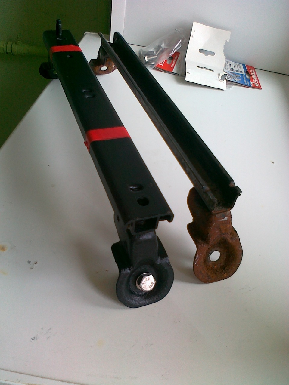

После покупки машины водительское сидение качалось как кресло-качалка и поскрипывало ещё при этом, а пассажирское плохо ездило по салазкам. Также были сильно ржавые крепления сидений. Полазив в инете понял что с этой проблемой сталкиваются большинство водителей сивиков этого поколения, а именно выхода из строя салазок по которым двигается сидение.

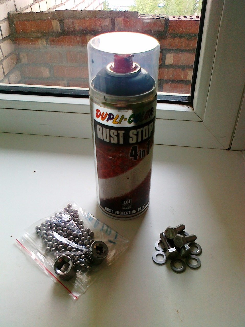

Собственно для приведения в порядок салазок нам потребуется:

Откручиваем сиденье вместе с салазками от кузова. Аккуратно достаем все из кузова и переворачиваем. Кстати во время доставания сидения не потеряйте остатки механизма))
Ах да, поаккуратней с механизмом регулировки сидений (тот что взад-вперед) — там сильная пружина и если нажать на рычаг на снятом кресле можно покалечиться.

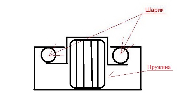

Механизм самой салазки примерно такой:

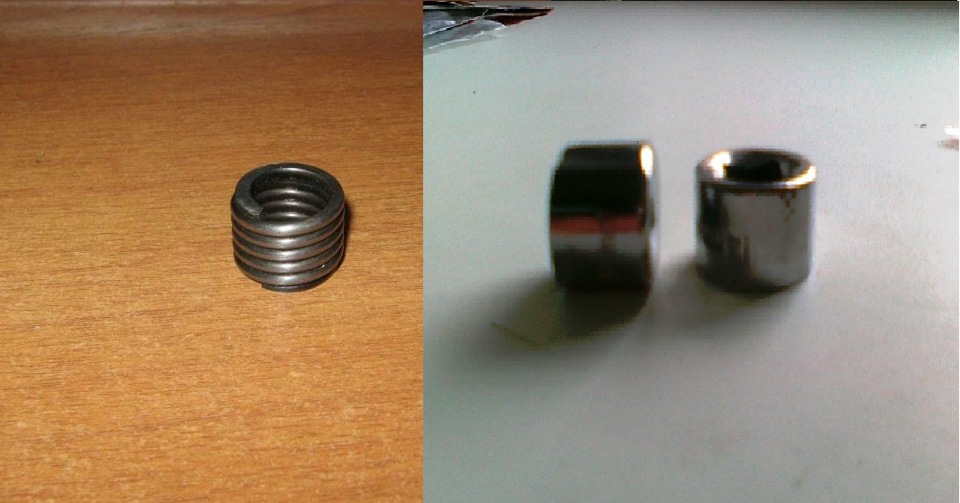

Кресла катаются по салазкам на двух пружинах (спереди и сзади), по другую сторону "салазки" находятся 4 шарика, которые не дают креслу болтаться ни в вертикальном, ни в горизонтальном положениях. Выступы по бокам и снизу не дают вываливаться пружинам и шарикам.
Как оказалось, у меня на переднем сидении вообще ничего не было, а на пассажирском не хватало одной пружины и 3 шарика.
После долгих поисков в интернете было заказано на заводе 100 шариков аналогичных. Аналогом пружины послужили торцевые головки таким же диаметром, отпиленные болгаркой до нужной длины.
Сначала я зашкурил ржавые места салазки и покрасил их. Ну а дальше нужно всё это дело собрать. Смазываем весь механизм(я использовал литол). Засовываем сначала "пружины" затем шарики(наоборот может не выйти) и проверяем не вываливается ли что-нить.
В результате имеем:
— внешне выглядят посвежее))
— непередаваемый комфорт при езде))
За кампанию я ещё покрасил крепление ремня безопасности:
Вот собственно и всё. Всем ровных дорог))
