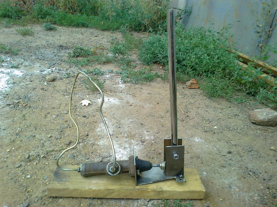

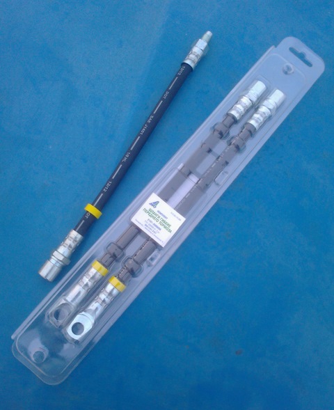

я знаю то что гц сцепления, не совсем уш без толковый=)) a.d-cd.net/2f1959u-960.jpg они все одинаковые по моему, только верхняя болт гайки или как там ее только ею отличается… мне подсказали приварить туда от тормозного шланчика конец куда штуцер заворачивается, с этим думаю проблем не будет, да и у тебя смотрю тоже на варено… а вот сюда a.d-cd.net/2f1959u-960.jpg подойдет штуцер или тоже варить? просто смотрю у кого переходник только наверху у кого то их вообще нет, у некоторых он в 2х местах, херь какая то, слишком может я заморачиваюсь с этой мелочью, но все же не сталкивался я с тормозами столько серьезно, хотелось бы все прояснить что бы по нормальному сделать))
а от газ 53 подойдет? я просто в вопросе тормазов и всей гидро системы ни бум бум… походил по рынку, посмотрел все цилиндры, газель, уазик и газ 53 в размерах отличия нет, да и вообще на первый взгляд нет отличий, купил от газ 53, посмотрел куда штуцеры заворачиваются и появились сомнения мол не лоханулсяли я… а сверху трубочка под шланг… подскажи как мне быть пожалуйста, спасибо.
ну вот там где трубочка должна быть резьба. у газели то она есть… а вот на газ 53 я даже юез понятия дружище) на уазе тоже как на газели стоит. ДЯДЯ ТЕБЕ не ГТЦ надо а цилиндр сцепления!
Идею хорошую подал — думал, как вместо шланга от бачка трубку прикрутить — хотел сочинять переходник, вытачивать… А у тебя всё проще)) А почему ГЦС от бугазели, а не вазовский? Диаметр цилиндра больше?
ну просто поверь моему опыту, усилие прикладывается никуевое. Некоторые дприфтеры по несколько ручников за сезон сворачивают. Тем более что ручник у тебя стоит неудачно и кронштейн будешь срывать вбок. Ну и полая алюминиевая трубка (хотя мож и нержа), не знаю, выдержит ли
Ну ок) Критику учту) сама площадка пока не прикручена. можно ж её под углом сделать) Трубка нержа.Да и конструкция это не окончательная, ) Просто по идее хотел ручку от стокового использовать ручника. но потом передумал) переделать всегда можно)

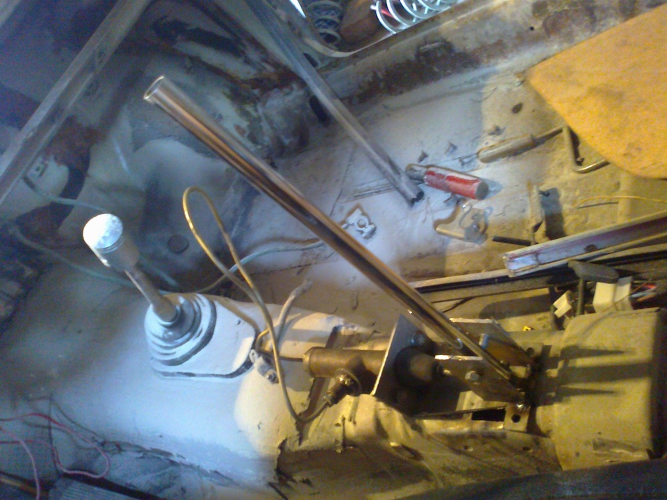

Удобнее поставит ручник между рукояткой КПП и рулем так, чтобы ты дергал его на себя и ход рукоятки был по вектору движения твоей правой руки, тогда все будет збс
Блин красавец! в будущем тоже что-то подобное сделаю только я немного систему пока не догоняю куда трубку эту одну подключать. там кольцо чтоль надо делать на задних колесах?.. у меня напрямую 2 трубки идут от цилиндра. без лягушек стоят
А, тьфу, гоню. Просто показалось сначала, что шток цилиндра крепится выше оси качания рукоятки, т.е. шток уходит в ту же сторону, куда и ручка. :) Вот и удивился.

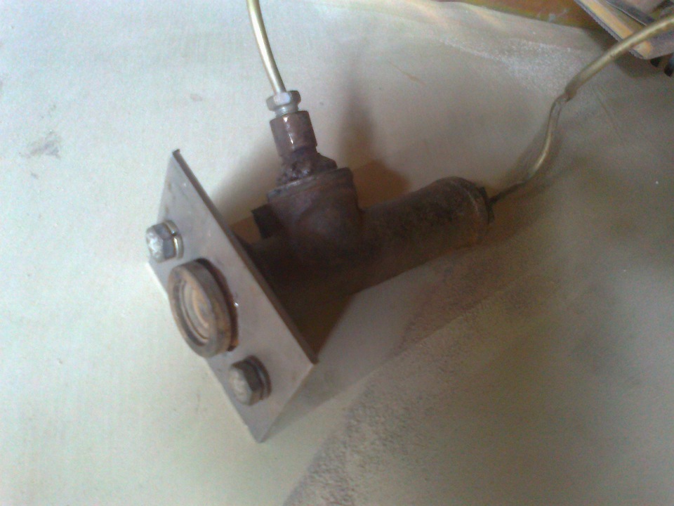

Слушай, а ты штуцера к главному приварил? И если да то чем и как=))))) Щас мучаю местного знакомого токаря . Если можно приварить, пусть броет ноги я и сам приварю=)))))
Срочно жду ответа. Тормаза лежат. Жду чисто гидроча=)))
ну вот штуцер срезаешь и ввариваешь туда кусок от шланга тормозного) у меня так саделано)
у газели резьба потому что есть на втором штуцере боковом) а у ваза нету. как раз таки там бачок на газели держиться шайбой с резьбой)
О_о мне показалось ты приварил штуцер))))
к чугуну?))) не получится)))

а чё точил чё? втулки какие переходные под трубки, а смотрю чё то наварено))
ничо не точил)) чистый кастом))
а чё за сварка тогда куда трубка прикручивается?
кусок трубки тормозной с резьбой приварил к стоковому штуцеру. все откручивается там)
понятно с этим) всегда интересовал вопрос, а эта вся система обратно в бачек с жидкостью не будет давить? по идеи то должно(((((
не) не должна)

Интересно, сколько выжимов он выдержит? 2? 5? :) Конструкция писец сопливая
я написал вообще то что усилится, да и потом. какое усилие на гидроручнике? и рычаг большой очень. усилие меньше будет прикладываться
туда тянутся по моему офигеешь) короче поставлю посмотрим) не понравится переделаю) так что все приходитс опытом)
То есть к рычагу КПП тебе тоже надо тянуться?
немного да. перенести хотелось бы ближе.

может под днище убрать всю конструкцию?
тоннелем укроется) под днище то зачем?)

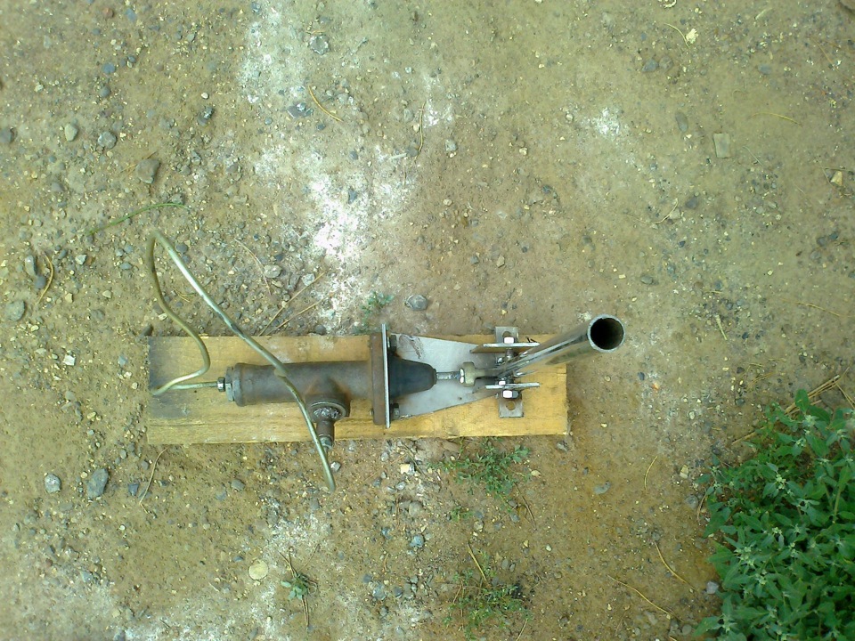

Гут, но усилить косынкой угол между площадкой цилиндра и основанием однозначно надо!
Будешь ставить на толкание от себя что-ли, судя по фото?
по моему наоборот — на себя.:-)
на себя) как раз таки) ТОже думаю что косынки нннада)

ай, братишь молодчик)))ты как всегда самое лучшее мутишь, а цилиндр гидрик от чего?
спасибо)) Цилиндр с газели
главный или рабочий, я в газели вообше ни бум бум бельмеса
главный)
на сцепу с газели?
