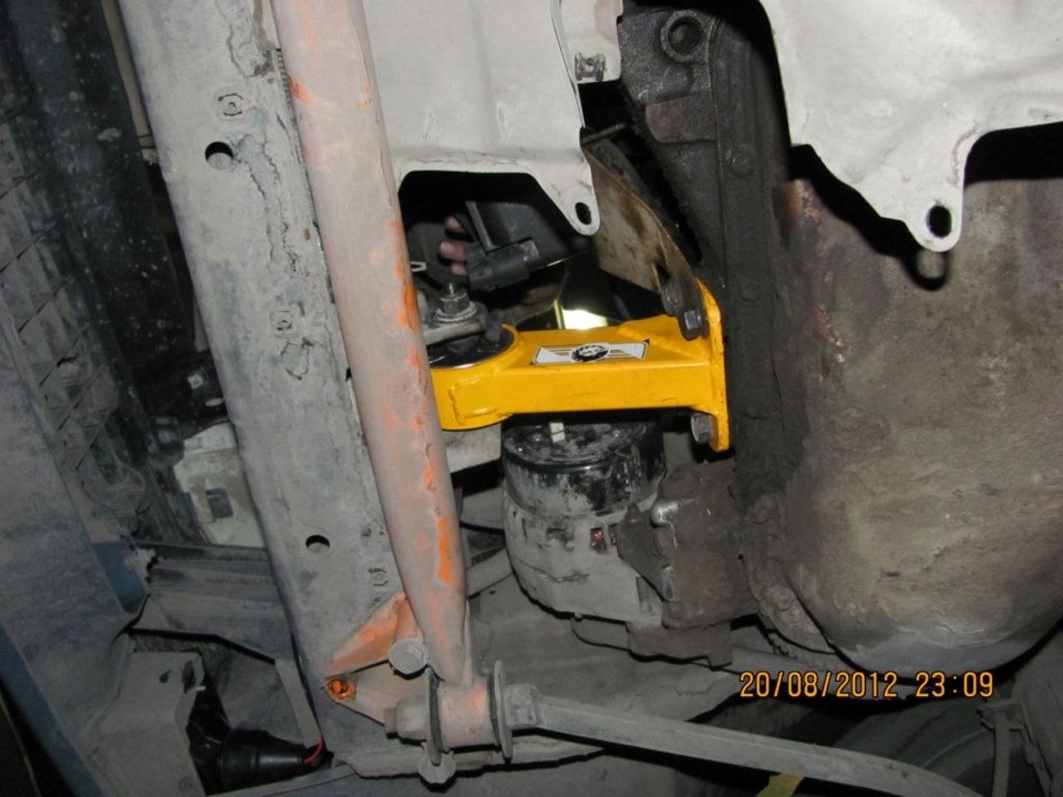

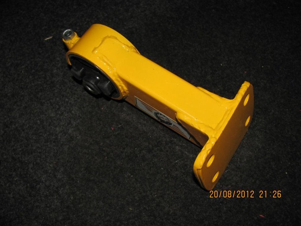

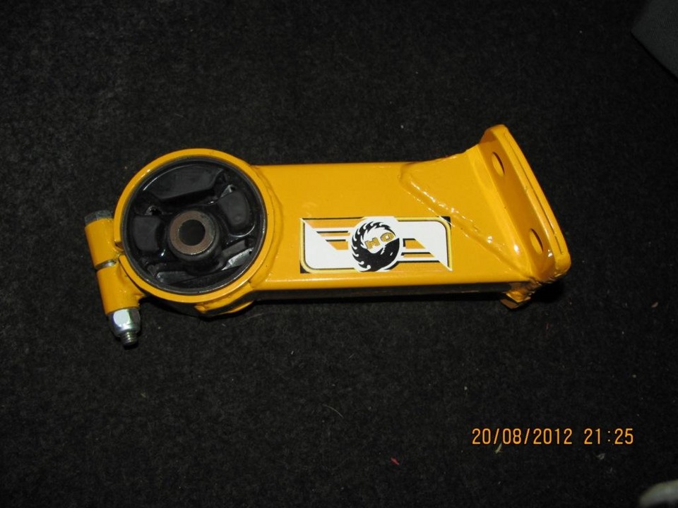

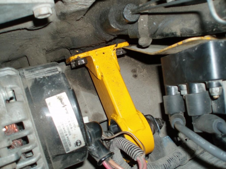

Заметил, что в последнее время, движка наклонилась вправо. Да и колбасило его как-то не по детски. Решил купить новую, спортивную переднюю подушку двигателя. И как потом выяснилось – не зря…
В общем, саму подушку, я купил ещё неделю назад. Но, на СТО всё яма была занята. И только вчера у Славы papa-71 там свободное «окно» выдалось…

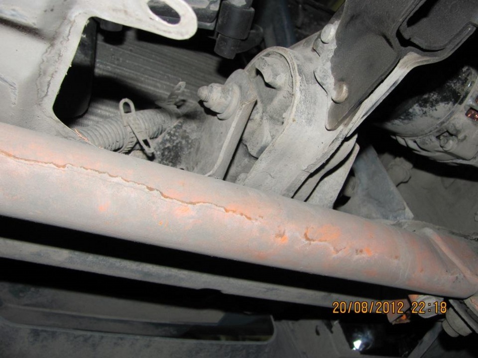

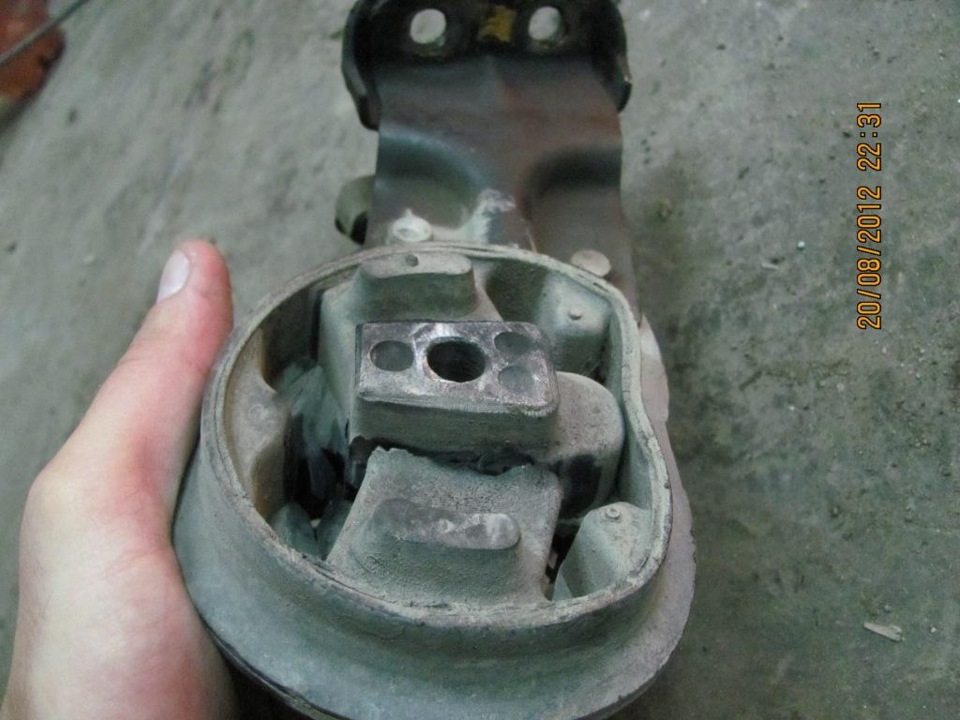

Заехал. Конечно, Слава на меня поворчал из-за поперечины. Она теперь неудобства в некоторых работах создаёт. Зато сразу же мне показал порванную переднюю подушку. Вот отсюда и наклон двигателя и его странная вибрация…

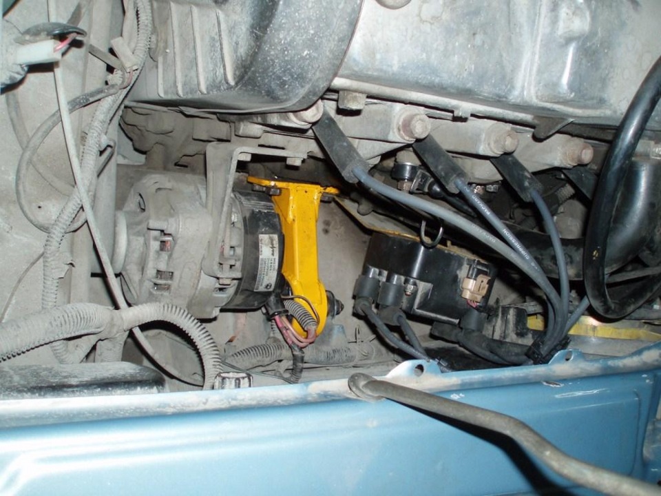

Ну, заодно, Слава мне ещё кронштейн модуля зажигания подварил. Там петля, которая к блоку идёт – отломилась. Тоже из-за вибрации скорее всего.
Сейчас – всё стало нормально. И двигатель параллельно земле и не трясёт.
Цена вопроса – указана только за саму подушку. Стоимость работ – договорная.

Смотри тут. Там они всякие есть. И артикулы на всё указаны. По первой ссылке — та что у меня. А по второй — куча остальных.
саул
Ага. поделись ощущениями…
норм)Потом скажешь не слишком ли жестко?)А то просто я тебе говорил, что тип ставил было жестко сильно и трясти начало с удвоеной силой!)))
Да сейчас вроде нормально. Не скажу, что сильно на кузов отдаётся.
