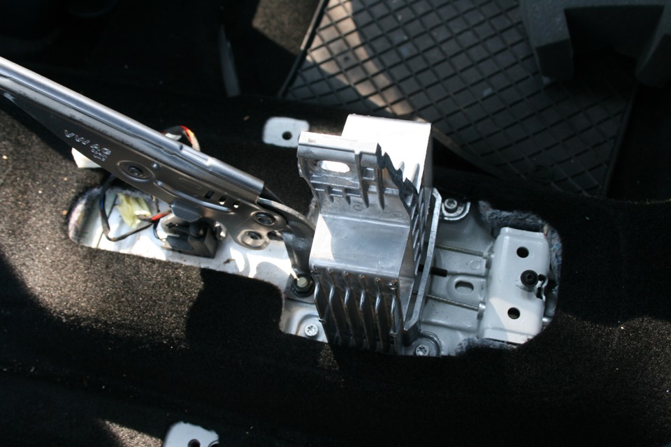

Ну вот, имея положительный опыт покупки на skoda-parts.cz,(кто найдет дешевле?)
решил купить и установить себе подлокотничег- да так, чтобы ничего не скрипело, не шаталось- а значит оригинальный, с креплением к кузову!
Вот такая коробка
Запчасти на фото: DA0700001
пришла из Богемии.
Вместе с комиссией банка и пересылкой заплатил 146 евро.
Установил по инструкции
а заодно и подтянул ручник- там, под пепельницей, есть гайка.
Мне все нравится, -функционал, внешний вид, а вам?

Расскажи пожалуйста как он регулируется по высоте. Как я понимаю у него только два положения, поднят полностью вверх, и опущен параллельно полу. Так?
-Нет, — полное опускание- это угол 10 градусов ниже линии горизонта, и этот угол можно поднимать до прим.10 градусов выше линии горизонта.
Диапазона хватает вполне.
При полном опускании переключать передачи реально? Не мешает он?
Для меня, как раз, самое удобное положение- это полностью опущенный.
Переключению передач не мешает абсолютно.
Неудобство только при затягивании ручника (привык затягивать беручись за ручник как за ручку КПП)
И еще есть некоторое неудобство при пристегивании ремней безопасности.

жаль что крепление не сфоткал, оно такое? s018.radikal.ru/i527/1310/79/c09362dded5d.png
-Нет не такое- выложил фотку внизу.
