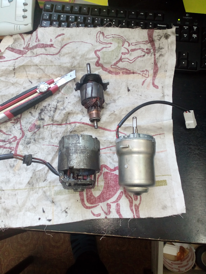

В последние время печка то работала, а то нет…( Ну думаю хана ей, оказалось ещё поработает!)

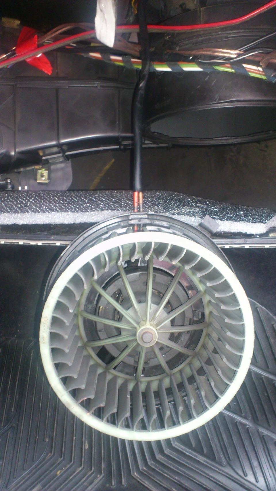

Что и как :
Снятие.
1.Снимаем бардачок и откручиваем с одной стороны пластмассу идущую под бардачком.
2.Берёмся за моторчик и поворачиваем его против часовой…, вытаскиваем из системы отопления, отсоединяем провод.
3.Отсоединяем кожух от моторчика, он там держится на четырёх резиновых креплениях
Чистка. и демонтаж щёток:
1. Вычищаем из моторчика и кожуха листья и т.д. Как в моём случае : ЖУКА ( заморено ванного в смазке ) ! =)

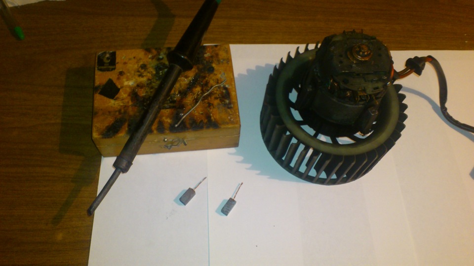

2.Вытаскиваем и откусываем старые щётки от провода, так что бы остался провод для дальнейшей припайке новых щёток.
Подготовка и сборка.
1.Щетки в размер стандартных ( размер стандартных — 8/8/16мм ), найти увы не смог.Были куплены в строительном магазине щётки — Cinhell — 8/12/16мм.Они почти подходят, только надо чуток подточить одну сторону.Что и было сделано при помощи, точильного бруска для ножей.
2.Припаиваем проводки от щёток, к оставленным проводкам от старых щёток.Кстати не забываем вставить пружинки перед спайкой, а то я чуть не забыл…=)
3.Смазываем и одеваем кожух на место.
Итог: Печка работает как часы ! Зимой будет жарко…=)
P.s.Потраченная сумма на ремонт, составляет — 50рублей!)
Спасибо за внимание и удачи на дорогах.

Т.е. всю торпеду не нужно снимать для демонтажа моторчика?
Нет, только бардачок.

Ты воздуховоды не снимал? Я не не могу вытащить мешают
нет, не снимал.
Это только у меня наверно такая проблема
Ну его неудобно снимать, но возможно без снятия воздуховодов.
с горем пополам снял. отодвигал всю панель.

блин, со щётками не лажа? Einhel это ж типа от эл. инструмента. Если на 220в то у них высокое сопротивление. для печки 12в точно я брал на автобазаре низкоомные. Вроде грется einhel должен больше. мож ещё какая фигня.
Ну не знаю, у меня всё нормально после этой манипуляции заработало.
ну дай Бог… но я всё же настоятельно рекомендую по весне заглянуть туда опять.
1. Сопротивление меднографитовых (а должны стоять именно меднографитовые) -милиОмы, графитовых Омы — нагрев больше (бывает выгорают)
2. т.к. I=U/R получаем значительно меньшую мощность…обратите внимание не стало ли слабее крутить?
3. Если печь управляется ШИМ-ом, а не набором сопротивлени -ваще может не работать или еле крутить
единственный плюс-графит немного меньше ест коллектор… можно ещё погуглить инайти критичность графитных щёток в низковольтных двигателях…
wolf3d2d
графит ещё (поскольку хорошо стирается) может забить пазы коллекторы и привести к КЗ…
поставил графитовые щётки, стало слабее крутить и через неделю пока не ударишь по моторчику, не начнёт крутиться. Щётки поменять на меднографитовые это понятно, но что делать с коллектором? чем можно его почистить? Может есть какой нибудь раствор? У меня просто так моторчик просто не разобрать.
У вас все симптомы съеденного коллектора… Крутится плохо из-за щёток, у них сопр. в пять раз больше чем у медно-графитовых, соответственно сила тока в пять раз меньше и соответственно мощность в пять раз меньше. Коллектор берёте наждак и стачиваете… там по центру выедена канавка, и щётки цепляются за её края (потому пока не стукнешь не начинает крутится). Если снимете наждаком, может год ещё проходит, в зависимости от того сколько меди осталось, летом поменяете коллектор-тоже не проблема, перематываают ротор и меняют коллектор (те кто занимается перемоткой эл. двигателей.)

Я тоже ставил щетки от дрели, итог-большой износ токосъемных пластин (за пару дней работы), такчто советую искать автомобильные, у них состав вроде как другой.

хорошая работа! вместо дорогой замены копеечный ремонт! а что за щетки купил? отчего?
Спасибо! Вот, вот…)
Были куплены щётки от дрели — Cinhell — 8/12/16мм. На седьмой фотки видно…
