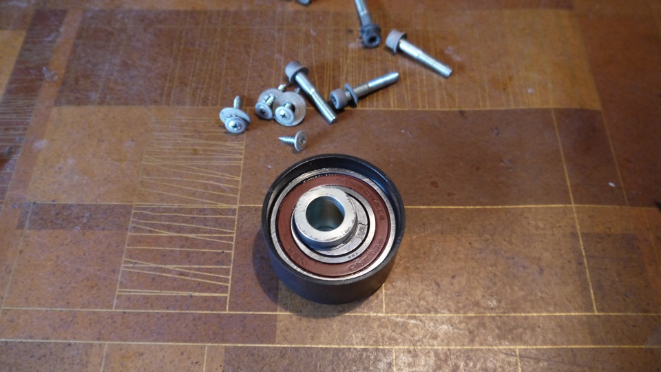

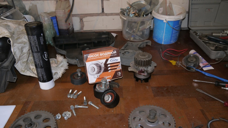

При осмотре\смазки роликов ГРМ, выявлено что помпа с люфтом и не хилым!
Машина прошла 40 500 км.
Купил ТЗА помпу иду ставить.

прошло два часа как начал устанавливать, долго откручивал шкивы. Но вся фигня в том что "новая" купленная в "Навигаторе" г.Сызрань, помпа — с биениями(люфт в подшипнике).
На старой(родной) — потек.

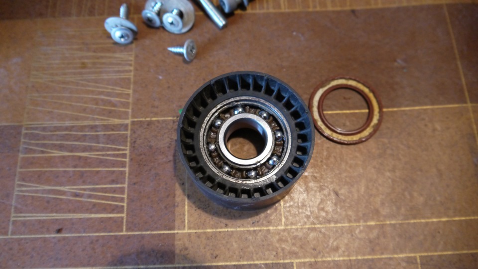

стесняюсь спросить… как вытаскиваются эти заглушки на подшипниках роликов чтобы не повредить. разок попытался, что то не получается
канцелярским ножом.
Это сальник, внутри шайба их тонкого металла. Вот ее нужно поддеть.
Потренируйтесь на б\у

А какой смазкой ролики ГРМ смазывал? Промывал их перед этим ? Или просто добавил смазки в старую смазку?
