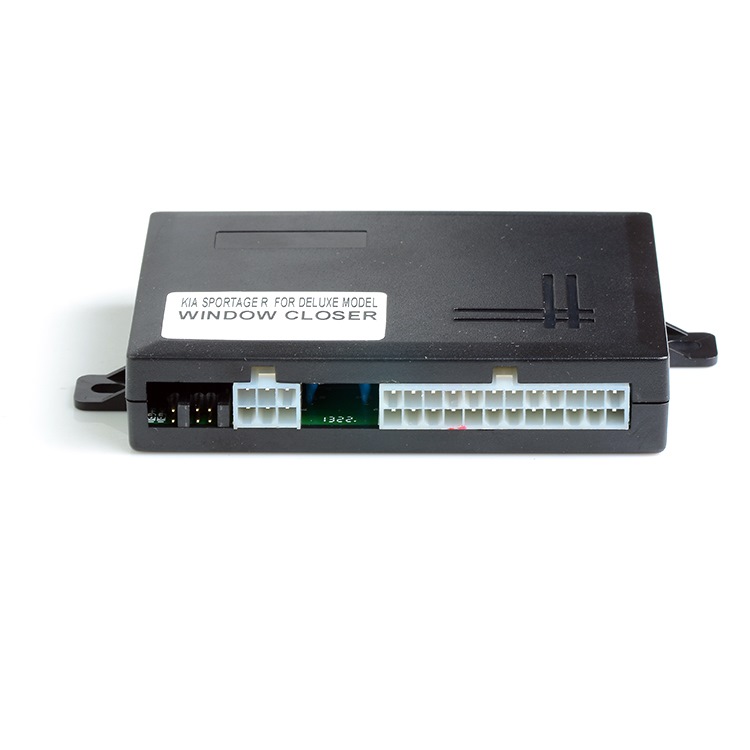

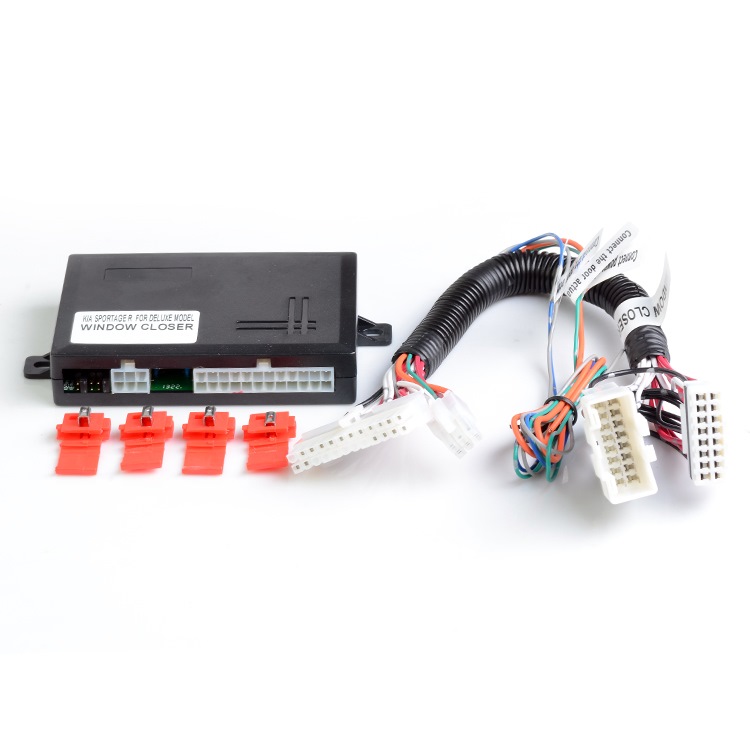

Поэтому был приобретён другой.Вот он радимый.
Соотвествено пред тем как его покупать, на kiaclub.ru выяснялось, встанет ли он на Словака и корректно ли он будет работать?Спасибо за помощь Fordjjik и его отчёт!
И так.Теперь Я знал, что он встанет на Словака и будет работать.Но 1% всё таки был не уверенности в его работоспособности.
В итоге Я его приобрёл.После того, как Я его получил, на следующий же день пошёл ставить.

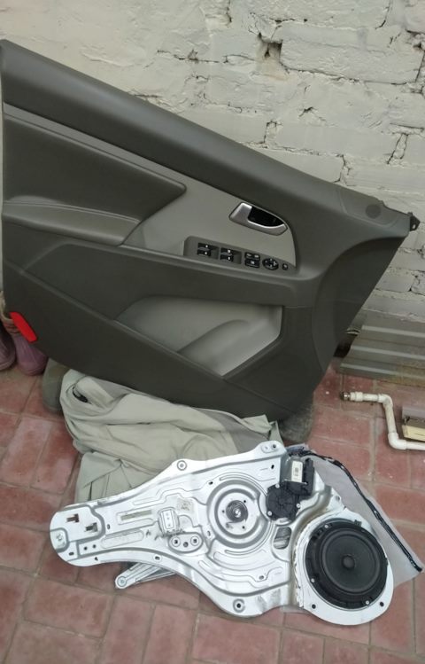

И так, для начала снимаем обшивку двери водителя.
Как это делается, я ранее описывал тут — www.drive2.ru/l/3388690/

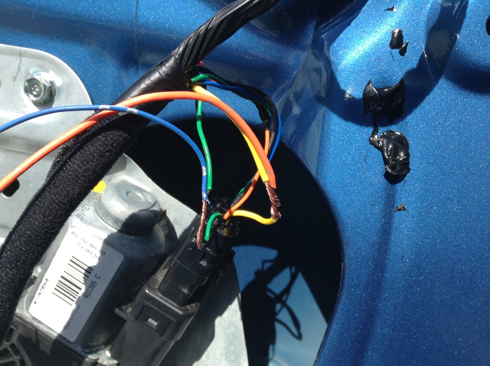

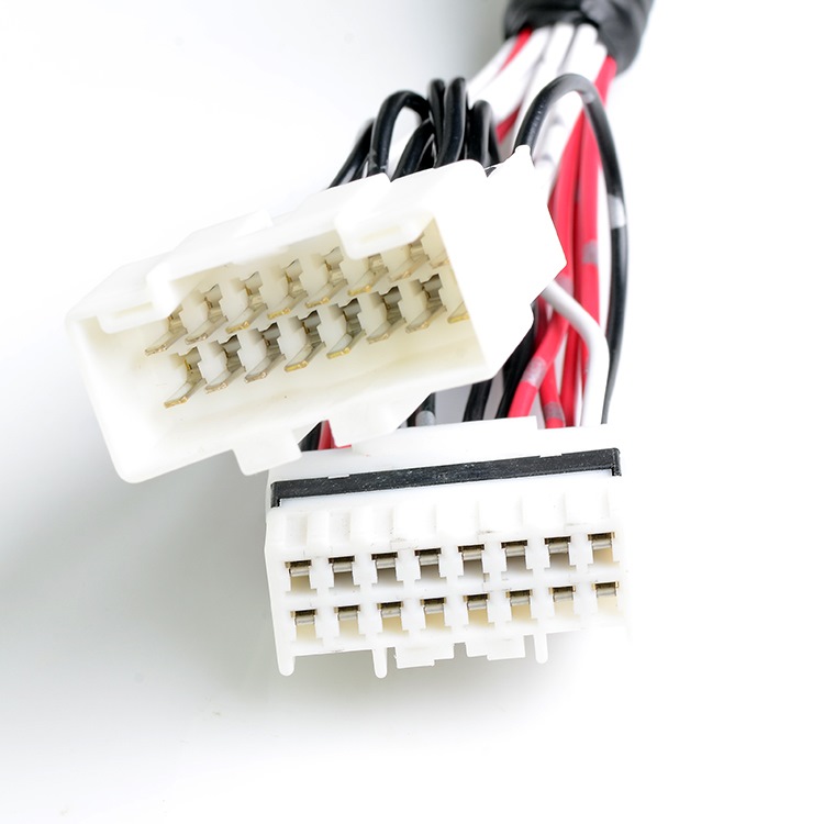

Дальше подключаем Доводчик.
С разъёмами всё понятно, соеденяем папа с мамой и папа с мамой.

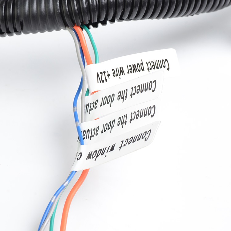

Далее по проводам.От доводчика надо подключить четыре провода.
Синий(Connect window closing motor wire)
Серый(Connect (Connect the door actuator unlock signal input wire)
Оранжевый(Connect power wire +12V)
Зелёный(Connect the door actuator lock signal input wire)

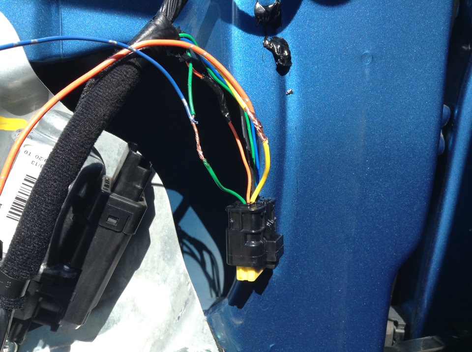

Для начало подключаем два провода от даводчика к разъёму(6 пин) управления актуатора двери.Он находиться с левой стороны, в зоне наружней ручки.
Зелёный(доводчик) к Оранжевому(разъём актуатора)
Серый(доводчик) к Синему(разъём актуатора)
Теперь переходим к подключению проводов от доводчика, к разъёму(5пин) мотора стеклоподъёмника.Разъём этот находиться с правой(противоположной) стороны от разъёма актуатора.
Синий(доводчик) к Зелёному(разъём мотора ЭСП, их там два, но Вам нужен тот, что ближе к салону!)
Оранжевый(доводчик) к Жёлтому(разъём мотора ЭСП)
На этом все подключения завершены.
Теперь укладываем провода, закрепляем блок доводчика.Ставим на место обшивку двери.И радуемся.

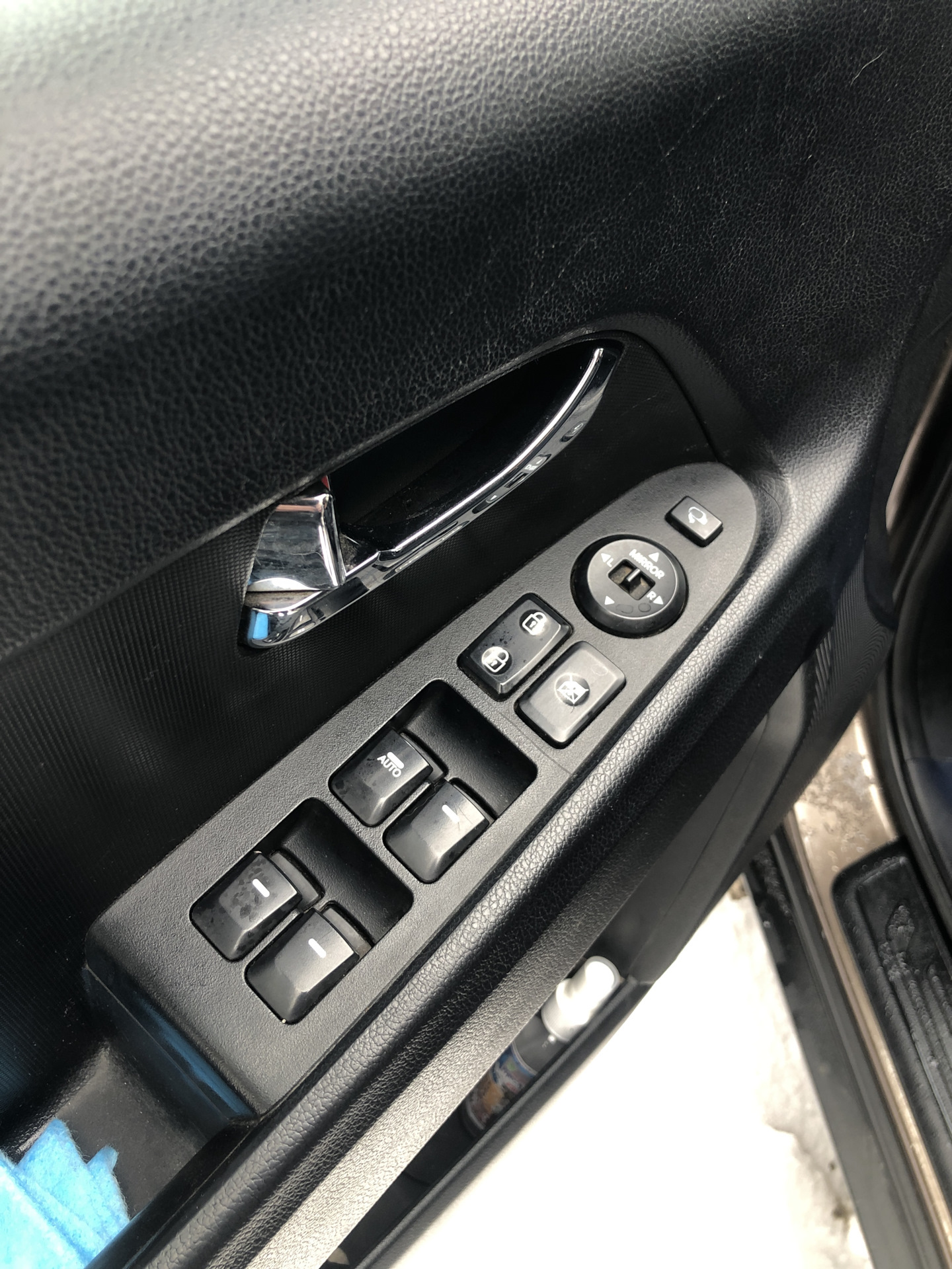

Пришли фото своего блока управления с водительской стороны.
Внутри или с наружи сфоткать ?
С наружи
newmoskow
С наружи
Вот фото
newmoskow
С наружи
Ну что скажешь

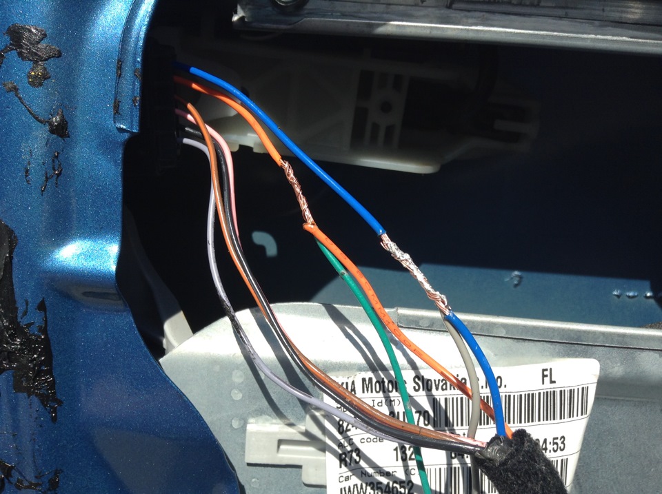

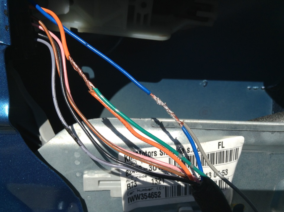

Подскажи пожалуйста, у меня тоже комплектация Prestige, но уже второй блок ставлю, а водительское стекло все равно не поднимается и не опускается. Все пропаяно как надо, заказывал здесь ru.aliexpress.com/item/Au…o-cut-any/1330560784.html
Что может быть не так? Может проверить провода? Какой провод за водительское стекло отвечает? Не синий случайно?
Если подключал всё как в отчёте у других и у меня, то дело в блоке.В нём надо перемычку припаивать.Кто то об этом на драйве писал.Попробуй поищи.
Все разобрался. Просто не было контакта на синем проводе от блока к мотору опускания водительского окна. Не пользуйтесь быстрым монтажом, идущим в комплекте, плохо пробивает изоляцию проводов. Да и сама изоляция достаточно жесткая.
Поэтому Я всегда если есть возможность припаиваю, а если нет, то скручиваю очистив изоляцию.
Я тоже стараюсь как минимум скручивать. А тут просто торопился, времени было мало. Сам виноват.
Пайка у Вас мягко говоря хромает :)ТОлку от неё (той что на фото) мало. Нужно побольше канифоли и прогревать нормально. Паяльником нужно работать обычным на 40В, не маленьким на 15Вт — им не прогреть. Большой быстро нагревает место пайки и нормально пропаивает, в то же время маленький не может прогреть провод, Вы держите дольше, чтобы прогрел, начинает плыть изоляция, а пайка всё равно не получается. Удачи.
Да тут я с вами соглашусь. Паяльник был маломощный и паял я на улице, так сказать в полевых условиях, где было немного ветрено.На тот момент не было по мощней паяльника.

Один вопрос, красные пластиковые кусочки я так понял это конекторы, чтоб врезать провод от блока в проводку?
А почему их не использовал?
Чего то я не очень этим конвекторам доверяю.
