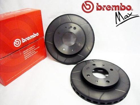

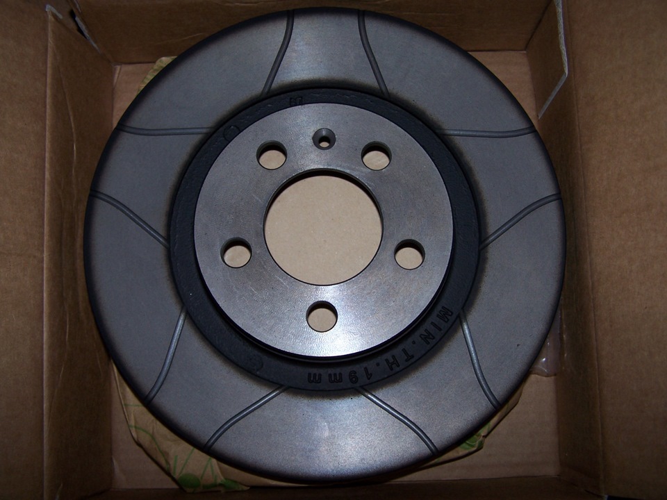

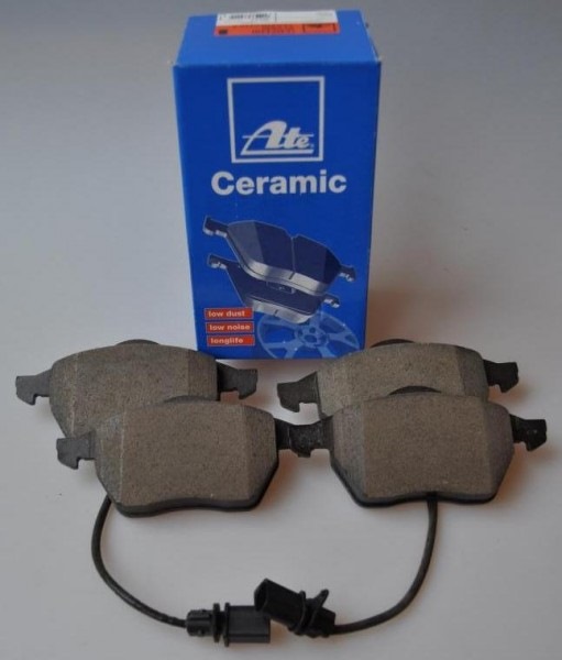

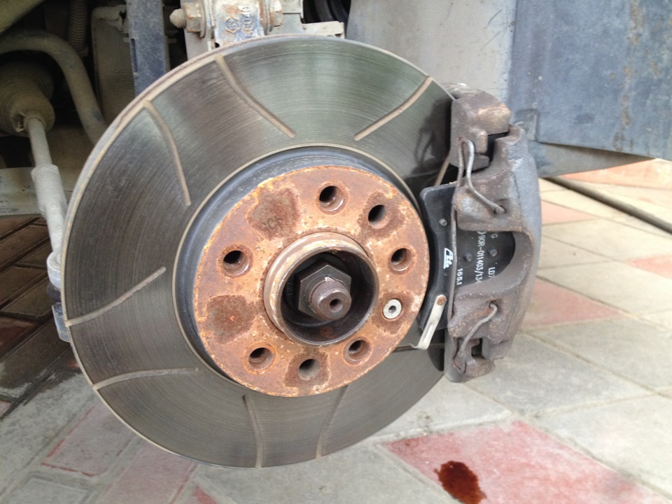

Так как на пробеге по 80 т км, тормозные диски почти износились, было решено менять на что то посерьезней. в итоге поставил тормозные диски Brembo MAX и новые колодки ATE Ceramica. По затратам, если покупать не у барыжных магазинов, вышло в районе 7500р за все. точно не помню уже. ставил год назад.
Как менять, думаю описывать не надо. там ничего сложного. но если нужно, подскажу.
Теперь у меня нет налета на передних дисках черного. и тормаза чем сильней прогреваешь, тем они адовей тормозят. Первые два месяца не мог привыкнуть, постоянно приходилось смотреть в зеркало заднего вида, когда тормозил резковато в аварийных ситуациях. )))))

хорошие тормозульки, я себе поставил обычные, а сейчас бы, если менял, то поставил такие бы. а че это за кабель к колодкам идет?
Если у тебя есть датчики износа колодок, то колодки идут с этими проводами. в них датчик. если нету, то обычные с железкой. У меня без датчиков.
а такие датчики на наши машины ставятся?
