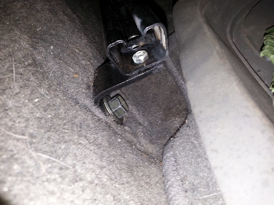

В воскресенье наконец-то заменили мне передние кресла.
Поставил от субару б4, сидушки обошлись космически дешево — по 500 рублей за кресло (притом что состояние очень хорошее, похоже с распила).
Установка вышла в 4000.
Ставили на прогрессивной, кому надо дам контакт человека.
Ощущения сейчас от управления и посадки другие. Если раньше в родном кресле болтался, как глиста в скафандре, и на поворотах приходилось рукой или о дверную арку, или о подлокотник опираться, то сейчас сидишь как влитой.
Невысокая, но упругая и "к месту" боковая поддержка что на нижней, что на верхней подушке этому способствует.
И сразу, когда садишься в кресла, чувствуется что они как будто облегают спину.
Будем надеяться, что с ними у меня спина болеть не будет.
После установки сразу же это дело захимчистил.
Ну и сейчас встала очередная проблема — надо доставать диван черного цвета на зад (кажется с версии 260rs), чтобы цветовая гамма была до конца соблюдена.
А это крепления. На шляпки болтов не смотрите, ими крепления были притянуты в момент подгонки, перед тем как всё было выровнено и проварено.

А у меня небольшая подушка под поясницей., чтоб спина не болела)))Где фото переделки?
Тебе крепления зафотать?
Если не сложно…Любопытно просто…
смари, добавил фотки)
Мог бы и в ватсапе скинуть)))Хорошая идея!Надо сварочник покупать себе…
Сварочник весчь) год назад взял инвертор, повариваю при неоходимости
