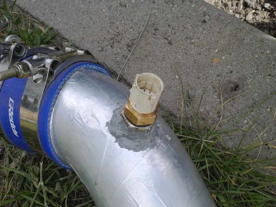

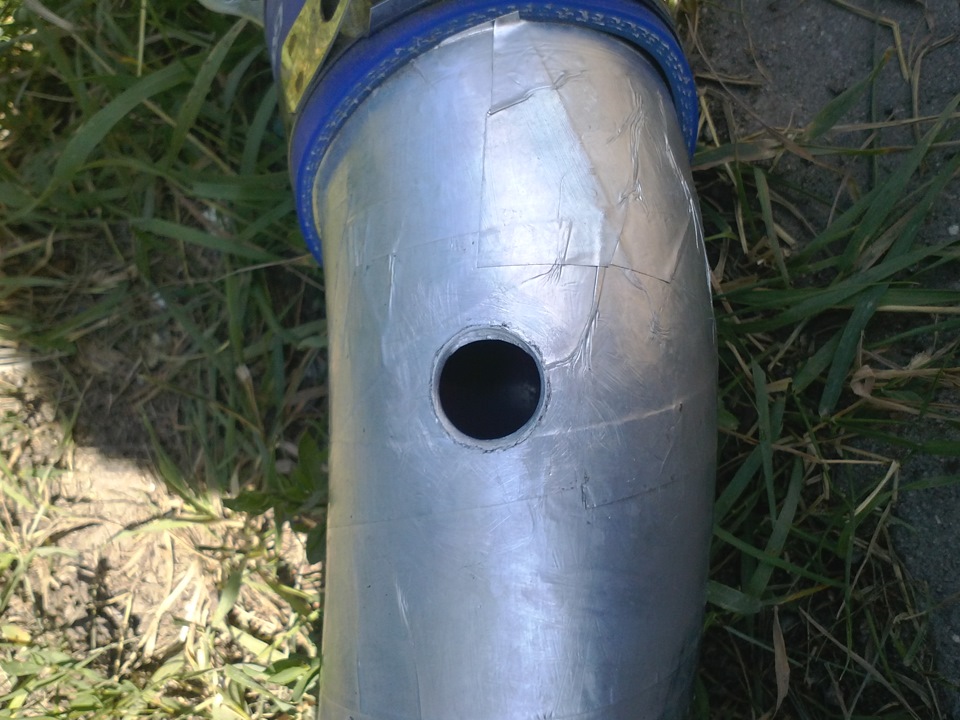

Всем привет! Как уже понятно из названия темы, будем переносить этот заядлый датчик всасываемого воздуха, который нам все ПОРТИТ летом!
Итак в теории, для чего мы это делаем?! Правильно, избавиться от тупняка! Каким образом датчик впуска влияет на тупняк, спросите вы? Самым прямым образом-отвечу я =) Поясню…В жару всем авто без исключения приходится тяжело…особенно капризны Хонды летом в жару…так вот как датчик впуска влияет на тупняк? Сейчас объяснб, друзья! Были произведен мониторинг температуры впуска в жару 25-30С, ещё в прошлом году начал замечать, когда стоял в пробке, мониторил данные с ЭБУ, заметил что температура на впуске достигала +87С, что является полным ахтунгом и бредом! Как может быть воздух на впуске +87С, если на улице максимум +30? Ответ прост!

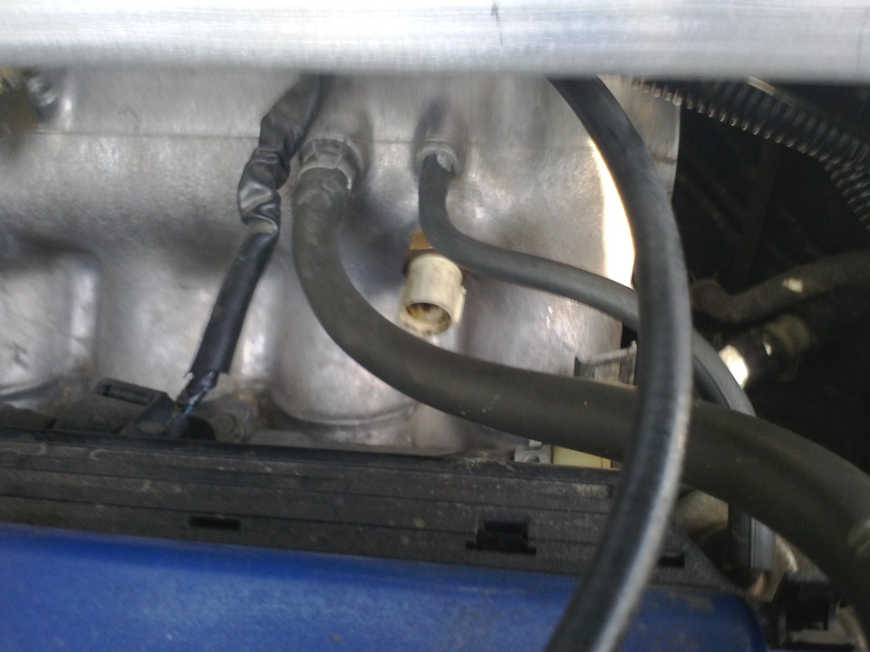

Штатный датчик впуска на ресивере евро р расположен на лицевой части ресивера, прям перед бошкой…так вот, идем дальше, из-за тонкой прокладки между гбц и ресивером, ресивер постоянно нагревается от бошки, а подогрев дросселя и кхх нагревает ресивер ещё больше…далее ресивер греет корпус датчика впуска и показывает немыслимые +87С…мозг принимает сигнал с датчика впуска и начинает бить тревогу, думаю что мотор перегрет и начинает наливать больше топлива, а также смещать угол зажигания, чтобы таким образом остудить мотор, вот машина и начинает адски тупить, от перелива! Этим летом я поставил прокладки "аля Hondata" на ресивер и на дроссель, тем самым я выйграл целых 17С, после их установки температура впуска не превышала +70С. Но +70С это всё еще дофига! Для правильного угла зажигания и правильной смеси необходимо, чтобы температура на впуске не превышала 50С!
Чтобы температура всасываемого воздуха была правдивой, необходимо расположить датчик как можно дальше от мотора, в идеале прям перед воздушным фильтром, тогда значения будут максимально правдивыми и точными! Итак займемся этим!

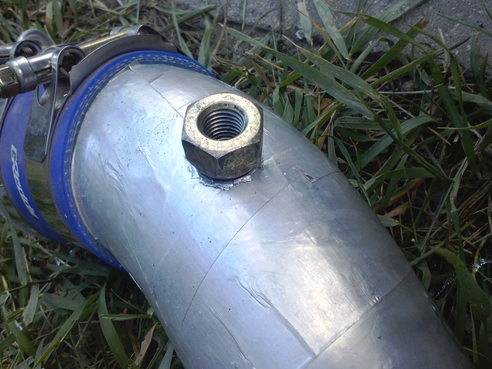

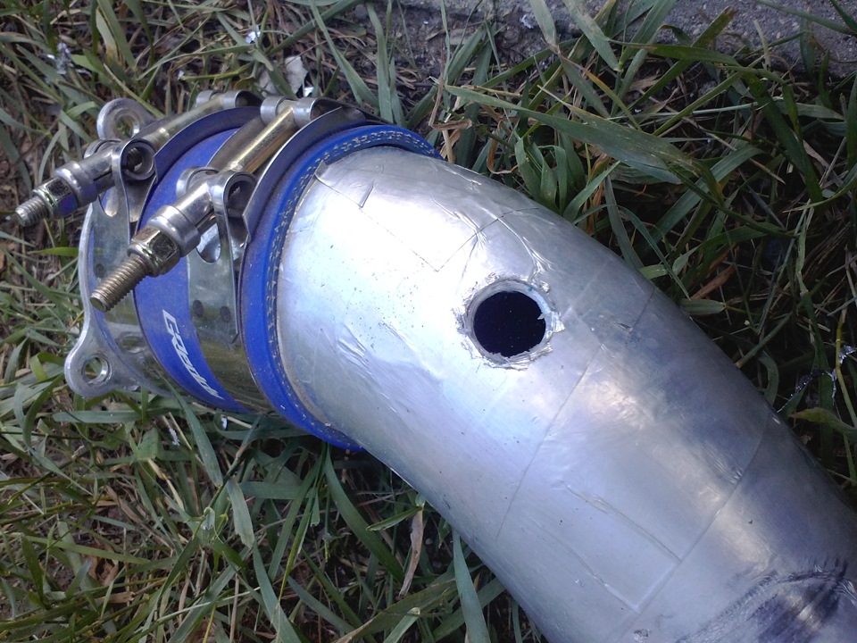

Для переноса датчика впуска, я купил ещё один датчик впуска, старый оставил на месте, как заглушку, а новый мы будем колхозить на впускной тракт! Решение было простое, найти гайку и наварить её на металлическую трубу впуска Zero 1000. На словах легко, на деле плохо…я объездил все магазины. нигде нихрена нет гайки под эту резьбу на датчике…что за БРЕД? Оказалась гайка имеет параметры M12, шаг резьбы 1.5…приехал к другу на шиномонтаж…рассказал историю о поиске этой заядлой гайки…на что он мне приносит обычную колёсную ГАЙКУ и тут я вспоминаю, ведь действительно, стандартная колесная гайка как раз и есть М12 на 1.5! Епт…я я её езжу ищу…Отлично! Начинаем тюнить! =))
Ох как мне было жалко дырявить ZERO1000, но это же на благо, поэтому ХЕРАЧИМ!

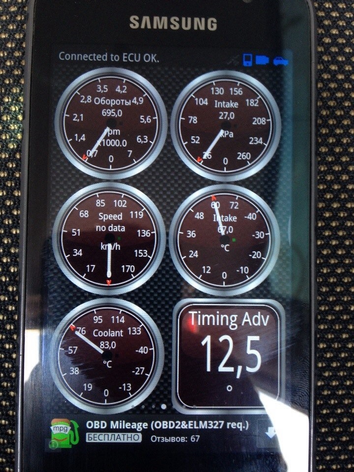

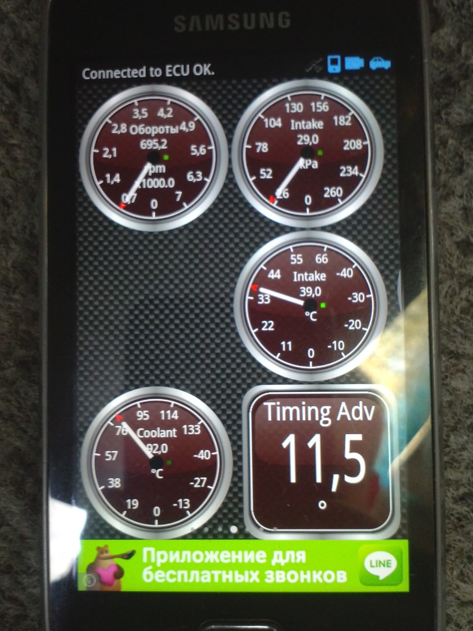

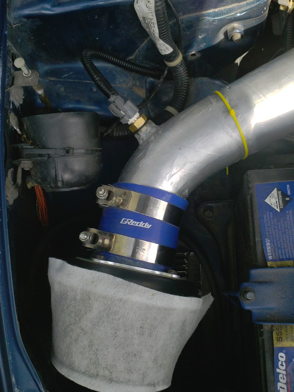

Результат, спросите вы? МАШИНА ВАЛИТ, не тупит! Как мы видим по фото ниже, температура впуска теперь правдивая! Для примера: каждый замечал, когда машину только заведешь, прогреешь, едешь на ней и она едет легко, всегда ведь на холодную машина кажется едет лучше! Так вот теперь у меня так машина едет всегда, как на холодную! Даже в жару, даже в адской пробке! Тупняка НЕТ! Реакция на газ чувствительная, нет тупняка при разгоне, нет ощущения, как будто сзади тащишь ещё камаз! Она просто ЕДЕТ, как должна! Я был сильно удивлен почему инженеры Хонда допустили такой серьезный КОСЯЧЕЛЛО!
Сделал замеры температуры ДО переноса и ПОСЛЕ. Что до, что после стоял на хх, грел машину минут 20, при температуре +26С на улице, чтобы данные были полноценными!

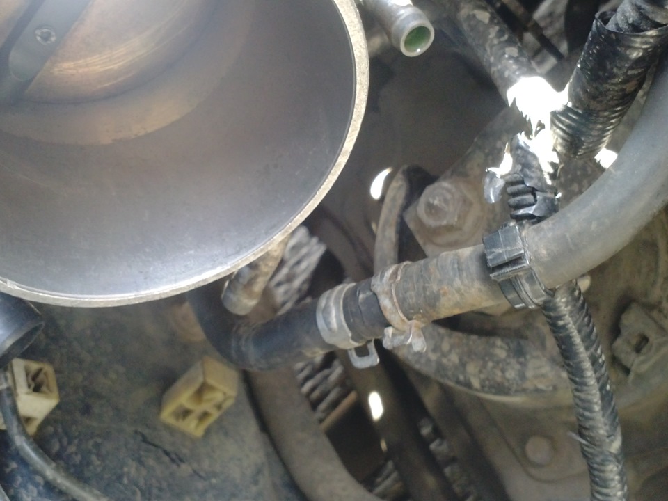

Так же заглушил подогрев дросселя для полноценного эффекта

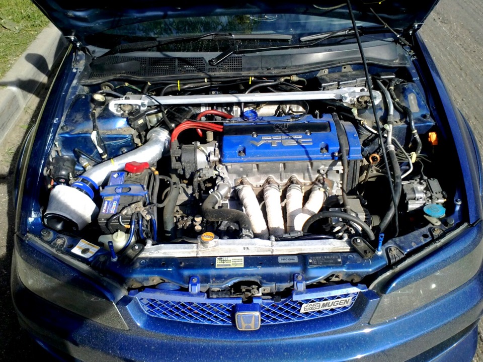

Ну и напоследок, общий вид подкапотки =)

сижу и вспоминаю что в интегре этот датчик прямо в корпусе воздушного фильтра стоял
Думаю не зря, согласись? Вот и решил реализовать это на Н моторе! Я считаю это ведь серьезная недоработка с завода!

Касательно температуры воздуха — буду оперировать твоими же приемами. Ты ТОЧНО знаешь что датчик показывает реальную температуру?
а ты уверен, что темпер там не 87 градусов? или это лишь твои догадки? )
Я тебе так хочу сказать. Если там воздух холодный, то потоком этого самого воздуха датчик и охлаждался бы до хотя бы приблизительно правильной температуры. А учитывая ту продувку, о которой ты так часто тут упоминал, то проблем с охлаждением датчика быть не должно.
Поэтому лично я считаю, что датчик если и врет, то не сильно.
Тем более 87 градусов — это температура в пробке. На холостых оборотах. Где поток воздуха небольшой, а зато температура подкапотки устрашающая.
На ходу было 70С, по твоему то же реальные значения? Насчет уверен или нет-ответ-не уверен! Нужно сунуть туда терморезистор и замерить не касаясь коллектора какая там реальная температура!
А почему бы нет? Что мешает воздуху нагреться до 70 градусов?
Вообщем я все понял )) Проехали ) Забудь, я же тебя не убеждаю сделать так как сделал я )) Если у тебя не тупит-не нужно ничего переносить, ездей и радуйся! Если бы у меня не тупила, я бы даже не задумался это делать!

Вообще как ты умудрился нагреть впуск до 87 градусов?
Обмануть можно все что угодно кроме реальной температуры воздуха. плотности и влажности.
Слушай, в чем спор? Я говорю то что я вижу! Я че его специально стоял грел по твоему? Сканер показал температуру на впуске +87! Вот теперь подумай как это может быть? Ответ один, его нагрел коллектор! В том то и дело, что датчик нагрелся и начал показывать не то, что есть на самом деле! Теперь он показывает что на самом деле на впуске, потому что я его перенес прямо в начало воздушного тракта, где его ничто не нагреет!
Тогда перенеси его в холодильник, как уже советовали)
Я думаю что датчик показывает то, что должен показывать )
Каждый останется при своем мнении! Тебе был не знаком тупняк, раз ты говорил ездишь и все ок. Я основываюсь только на личном опыте. Я это сделал, результат на лицо. Так что убеждать никого ни в чем не собираюсь )

кстати можно было в пайп дачкик врезать…чего не захотел?!
Зачем? Как я тебе туда гайку врежу?
слибо приклеить датчик, либо с другой стороны гайку затянуть…главное чтоб потом не отвалилась!)))
