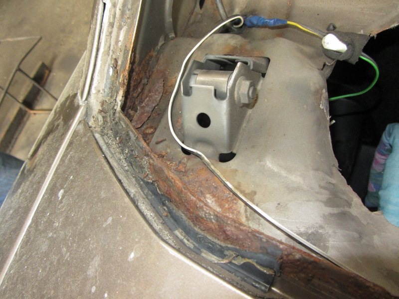

Снять стекло меня вынудило постоянное попадание воды в багажник. Полазив в интернете выяснил, что чаще всего причиной попадания воды в багажник является негерметичность под уплотнителем стекла.
Вынимается стекло достаточно просто, даже без снятия декоративной рамки.

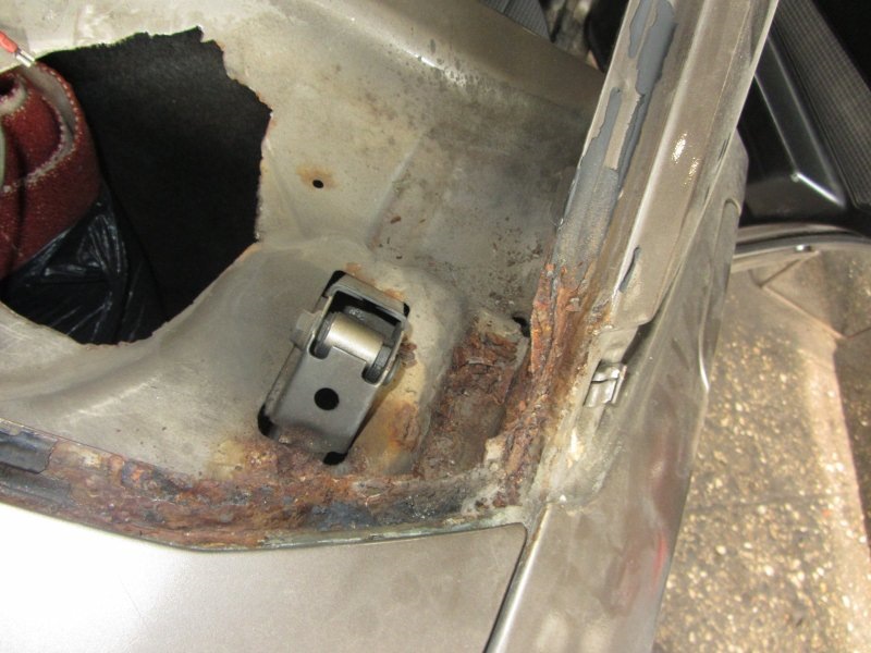

Так вот, вынул я стекло, а там…
В угалках ничего живого не осталось.
Всю эту гадость вырезал
потом выгибал из металла нужные уголки и заваривал это дело.
Получилось вот так
Проверить на протечки не смог пока, не было дождя, но надеюсь будет всё гуд.

Значит стекло не приклеено?
Я хотел снять потолок для очередной опции, но без снятия стекла вроде не выйдет, если оно не приклеено то можно снять, просто не хотел повредить родной герметик.
Спасибо! Да, стекло не приклеено, но при установке всё равно используется герметик.

а устанавливал стекло сам? просто интересует в какой последовательности надо его устанавливать…
Устанавливали в двоём при помощи веревки, т.к. сзади стекло не клеется. Один затягивает стекло в салоне, второй прижимает стекло снаружи! Стекло устанавливается точно также как в старых авто, например в жигулях лобовое.

у меня тоже сгнило в одном месте под резинкой, это болезнь походу. стекло трудно снималось?
Это болезнь точно. Стекло снялось без проблем при помощи плоской широкой отвёртки.
