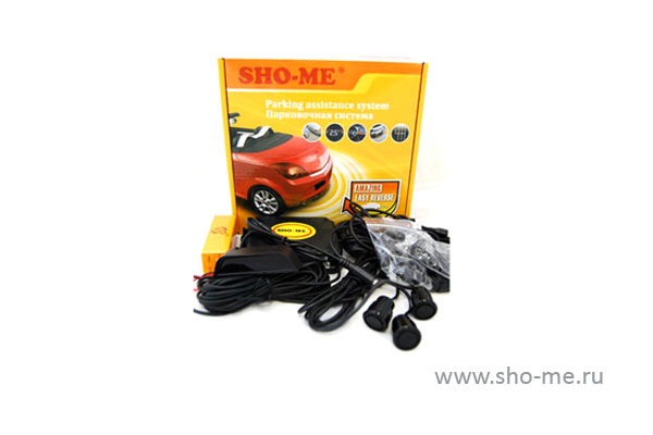

Давно хотел себе парктроник, вот и прикупил себе sho- me 26-16)
Установка довольно простая)

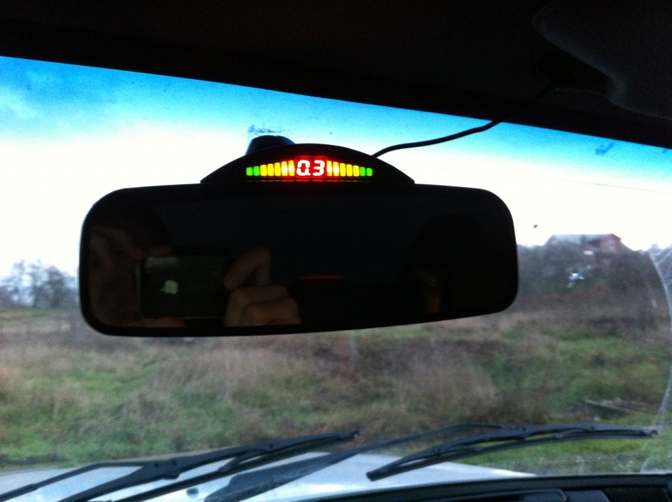

Бипер был прикреплен на стекло заднего вида)
Работает на 5 ни разу за год не подвел))) цену полностью оправдывает)

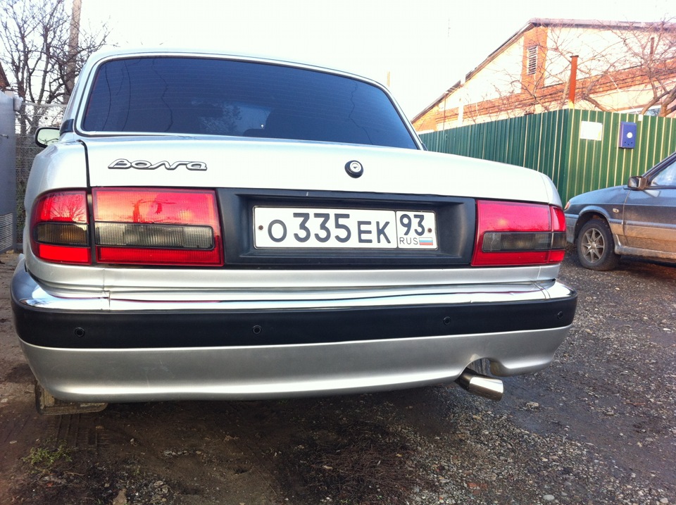

Датчики в усилитель бомпера не упираются?
нет, там еще остается место
Пришлось в усилителе простым сверлом на 10 дыру под провод сделать.В двух крайних без надобности. Ты угол наклона относительно поверхности регулировал? А то в камасутре написано если ниже 60см. желательно угол корректировать каждые 5см. 2градуса вверх, или это всё херня?
вообще на глаз, это не столь важно и так ловит все отлично))
