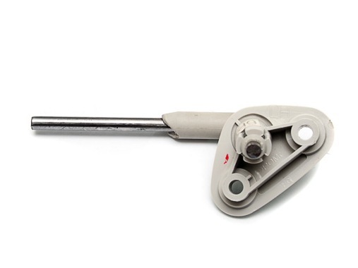

Одной из мелких проблем, которые проявились в машине после покупки, оказался поломанный водительский солнцезащитный козырек. Я этого не заметил, пока сдуру как-то его не открыл. Тонкий баланс сил был нарушен и козырек начал самопроизвольно открываться на любых кочках, что закрывало мне обзор и только чудом не создало ни одного ДТП. После пары таких поездок козырек я, естественно, открутил и начал изучать проблему.
Проблема оказалась массовой, я в своем несчастье был не одинок. На козырьках (может определенной партии или годов выпуска) есть брак пластика, из-за которого он может лопнуть буквально от простого открытия. Выглядит это приблизительно следующим образом (к сожалению свой козырек я сфотографировать не догадался, поэтому утащу фото отсюда, надеюсь его владелец меня бить за это не будет):
Были варианты его починить, но посоветовавшись с отцом, решили что на долго проблему оно не устранит и лучше все-таки купить новый. Я начал поиски нужного козырька, но запутался с кодами оригинальной детали. Кодов козырька оказалось несколько и информации чем они отличаются я не нашел. Поэтому опишу все что узнал, может кому-то поможет.

Так как многие магазины помогают подобрать запчасти по ВИН-коду, меня заверили, что мне подойдет только 92011FG060ME. На попытки оспорить, что народ ставил и другие, в разных магазинах мне выдвигали различные теории по поводу последней цифры, начиная от цвета и заканчивая формой.
Истина оказалась следующей: цвет — это ME, а цифры 0-2 — это генерации детали. Так как у меня машина еще конца 7-го года и родным есть 92011FG060ME, я предположил что брак мог быть на первых партиях и решил взять "козырек v3.0: исправленный и дополненный", он же 92011FG062ME. К тому же цена на разные поколения отличалась в разы, хотя деталь по сути одна и та же. "62-й" в итоге оказался чуть ли не самым дешевым вариантом и был на складе. Козырек подошел идеально и за 2 месяца пока не сломался.

Они все взаимозаменяемые! Т.е одинаковые абсолютно. Различаются лишь периодом производства, и могут отличаться типом используемых материалов (ломучестью).
Устанавливались в машины, выпущенные:
92011FG060ME с июня 2007 по июль 2009
92011FG061ME с августа 2009 по 20 декабря 2010
92011FG062ME с 21 декабря 2010 по сентябрь 2011.
92011FG060ME — были ломучие, у многих сломались
У меня уже стояли 92011FG061ME — за 5 лет так и не сломались.
Так что если покупать то брать самые свежие 92011FG062ME и 92011FG072ME.
