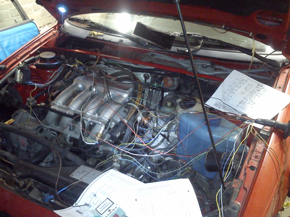

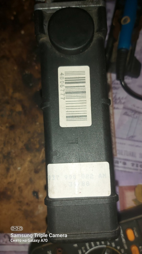

Осталось разобраться с шестью проводами.

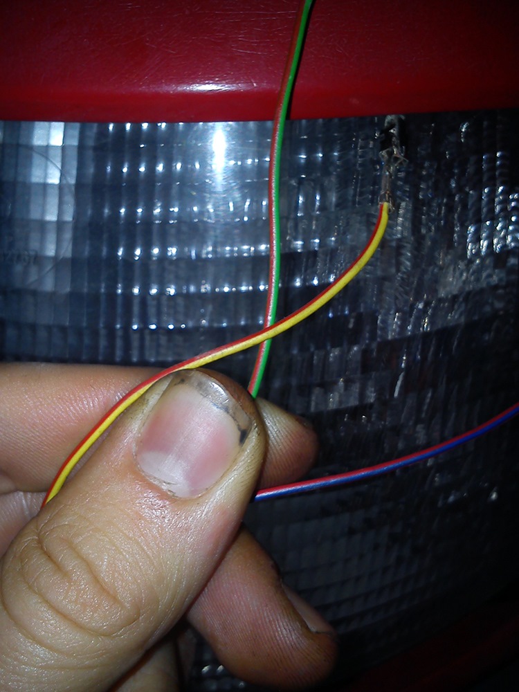

Из черной 8 пиновой доп. колодки у меня в воздухе висят три провода. Красно-синий, зелено-красный, желто-красный. Не понимаю куда их. Как понимаю с мозгов АКПП идут.

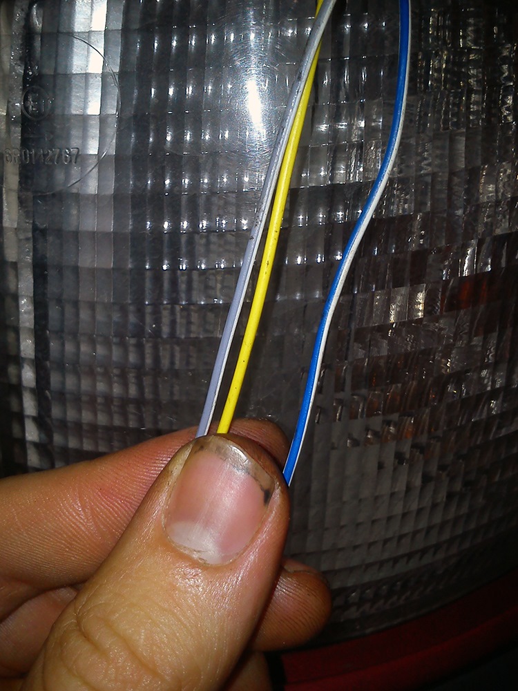

Коричневая фишка 2пин размера. Желтый и серо-белый. Из них желтый кидается на 20-й пин эбу на лампу чек. Как я понял. Серо-белый не понятно куда.
И еще один провод сине-белый с доп. колодки одноконтактной синего цвета.
Скорее всего идет в пин 21 ЭБУ — A/T Controller.
В принципе его уже можно заводить, но надо разобраться сначала с этими проводами и АКПП.

серо-белый провод это диагностика
бело-синий — датчик скорости
желтый от мозга акпп к мозгу мотора ( но не точно )
А где расположен этот датчик скорости? У меня этот бело-синий шел к ЭБУ КЕ-Мотроника.
в приборке на спидометре обычно, реже на коробке где трос входит

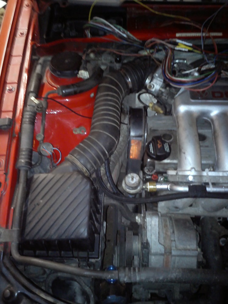

Что оставляешь от своего впрыска? насос топливный от чего?
Насос 9А, но кажется он умер на днях. Пока не проверял, но был он полутрупом
многовато давления он даёт)
Рдт же в рампе
дело не в этом. В моём понимании будет слишком большое давление на шланги и прочие соединения.
Вот этого сейчас не понял. Всмысле при повышении давления? А штатно там какая давка? 2.2?
на диги 3 бара, а на мотронике 6 бар
Вот теперь еще больше не понял про давление на шланги
Ну просто в 9а мотронике давление в системе впрыска 6 бар и форсунки впрыскивают на 6 барах, т.к. механические. А на диги1 давление в системе впрыска 3 бара и форсы электрические. Ну это чисто моё предположение и возможно неверное. Себе буду ставить от 10-ки насос. А так ставят от 2Е.

красно/синий и желто/красный идут к эбу, остальные разводятся со старой проводки некуда не деваясь, посмотри внимательней колодки- до колодки провод к примеру идет син/черн, после нее синий и с бОльшим сечением.
А сине-белый у тебя был?
вобще сине белый это подсветка, откуда он у тебя приходит?
От допов сверху БРП и шел раньше в мозги Мотроника…
через синие допы у меня только подсветка идет, как раз сине белый провод, с маленькой синей мамой на конце
s013.radikal.ru/i323/1104/41/e7cce40478d4.jpg
один из них, судя по всему к датчику скорости, куда его на диги девать я не знаю.
