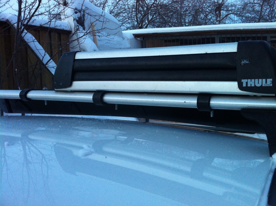

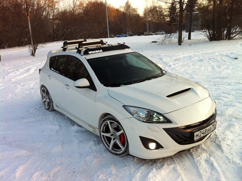

Уже давненько заприметил что направление багажников на крыше за границей очень развито и является не только функциональным аксессуаром, но и интересным видом стайлинга.
Вникнув в эту тему с головой, понял что выбор просто огроменный. Миллион видов дуг и всего прочего. В прошлом блоге я уже рассказывал что купил по моему мнению один из лучших багажных сетов. Это аэродинамические дуги тхуле, самые низкие упоры, и идеальных размеров багажник под борды (два борда и одна пара лыж либо шесть пар лыж на выбор). Хоть дуги и не последней модели, но реально шума от них было не много.

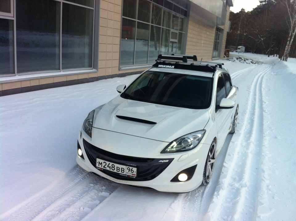

Так и катался, все устраивало. Но не давала мне покоя одна штукенция, а именно roof fairing. Грубо говоря это своего рода спойлер перед багажником, который создает хорошую обтекаемость и аэродлинамику, что позволяет снизить расход и свести на нет какие либо шумы или свисты от багажника.

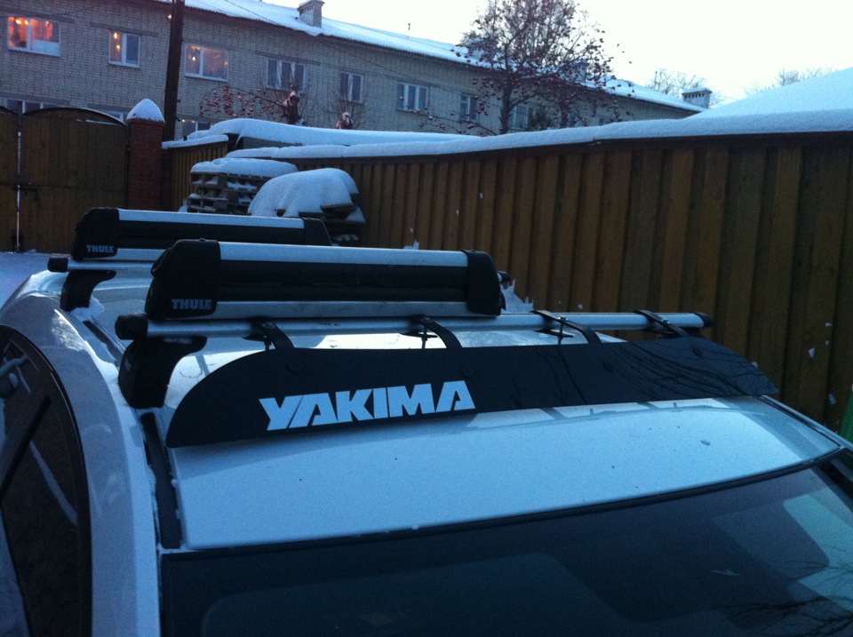

Особо не выбирал, сразу знал что если и брать, то только Yakima ибо это самое тру.
В один прекрассный день вместе с друганом pkch решили ответственно подойти к этому вопросу и затариться этими модными аксессуарами. Да и у Кири было не мало шума от багажника, так что тут дело даже не в моде))
Теперь советую прочитать блог у Кирилла, чтобы мне тут не повторяться: БЛОГ НА ДРАЙВЕ =)

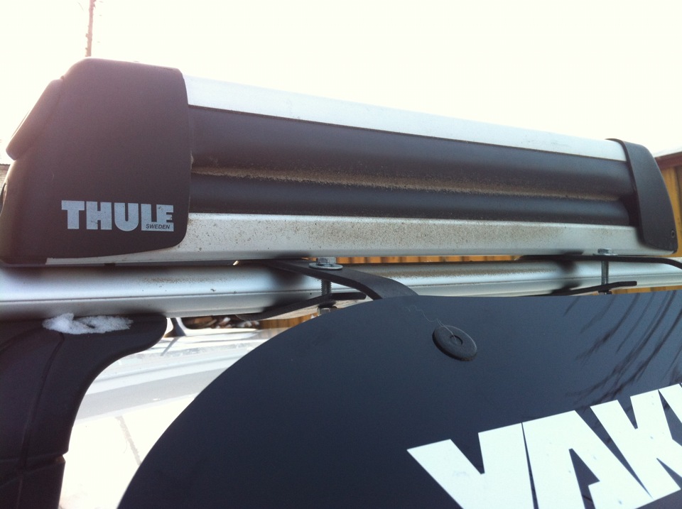

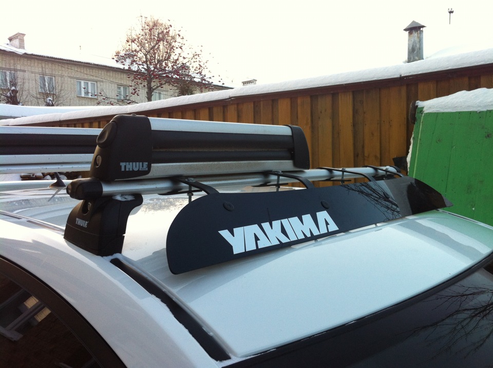

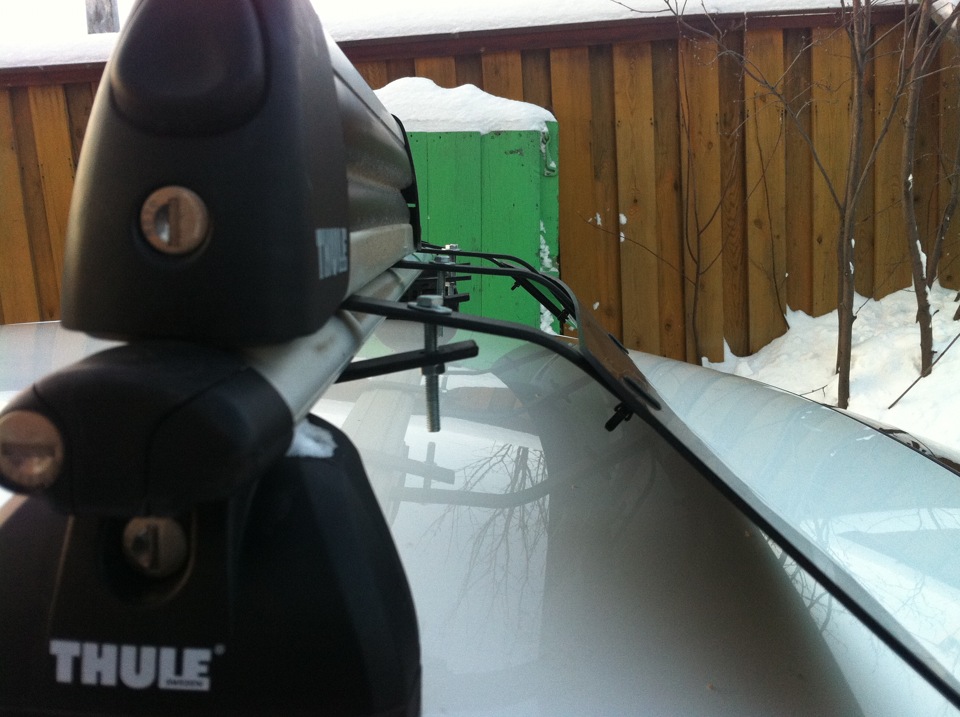

Заказали собственно в recast реплику якамивского спойлера и хэнд мэйд крепеж именно под наши дуги. Сделали замеры, заслали им. В течении пары суток все уже было готово и опа, они уже у нас.
Парни работу свою сделали на отлично конечно. Но кастом есть кастом, так что по месту крепеж приходилось дорабатывать, но это мелочи.
Но тут опять есть нюанс. Т.к. дуги у меня типо модные, то багажник на них крепится плотнячком, без всяких зазоров (для лучшей аэродинамики). Благо его крепеж, позволяет прикрутить его с небольшим зазором, в который успешно влезли крепления спойлера.
Все круто, все поставил, все влезло. Доволен))) Потом в дороге оказалось что появился НЕРЕАЛЬНЫЙ свист уже с 40 км/ч + при скорости 90 км/ч спойлер начинал задевать о крышу)))) ФААААААК ) В итоге свист победил, засунув стандартную резинку от дуг между ними и багажником, щель пропала, и как следствие пропал свист. Задевание о крышу тоже убрал, перегнув крепеж)
Вот более чем уверен что мало кто понял че я тут написал выше, но кто сталкивался с багажниками прекрасно понимает все эти нюансы. Когда я все это затеял, инфы было ноль. Так что уверен, когда-то этот текст кому-то поможет ))
Спойлер кстати сидит крепко, гонял по трассе 180 км/ч — все ок. Даже свиста никакого нету. Спойлер реально делает свое дело.

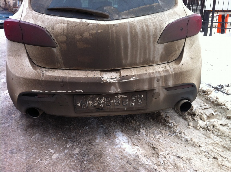

Тут между делом чиркану о ДТП.
Вечерком на районе ехал домой, никого не трогал. Перед светофором начал плавненько тормозить т.к. красный горел, тут мне со всего маху, не тормозя, в зад прилетает шевроле авео ))) В салоне два паренька, сильный запах алкоголя. В итоге спустя пол минуты они решили скрыться с места ДТП. Благо номер я успел запомнить. Гоняться не стал, ибо смысла нету. Все равно разыскать не проблема.
Что имеем:
-бампер треснул (замена)
-катафота разлетелась (замена)
-мятый номер
-замят выхлоп (замена)
Все остальное целое. Багажник не ушел, открывается закрывается как раньше. Короче все ок) Замена бампера по мне дак фигня полная, так что не расстраиваюсь и не парюсь по этому поводу. Но вот выхлоп конечно же жалко…
Жду выплаты от страховой.
Ну а пареньков конечно же нашел. Обошлось без побоев и всего подобного. Они выплатили мне компенсацию за свои косяки, так что разошлись полюбовно. Везде можно найти мирное решение проблем =)

Классно смотрится спойлер.тоже хочу дуги и спойлер только маде…ин. Джаппан фирма inno другие на мою машину похоже не подходят(
хм, на днях тоже буду делать fairling
ищу сравниваю как смотрится yakima и thule.
по отдельности якима пизже
но так как у меня на крыше THULE я надеялся на то что это будет сочетаться (туле и якима)
Но после просмотра того как это будет выглядеть (не из-за крепежей) я чёт разочаровался, и завтра всё-таки буду вырезать THULE из пиздатого чёрного, глянцевого пластика)
Спасибо за инфу и фотографии))
Хз мне все нравилось и до сих пор нравится)
Красавчик!
комната отдыха жееесть…=)))))
привет, руфер крыши не касается?не царапает?
нет
нет
не подскажешь материал из которого выполнен козырек?
оргстекло
