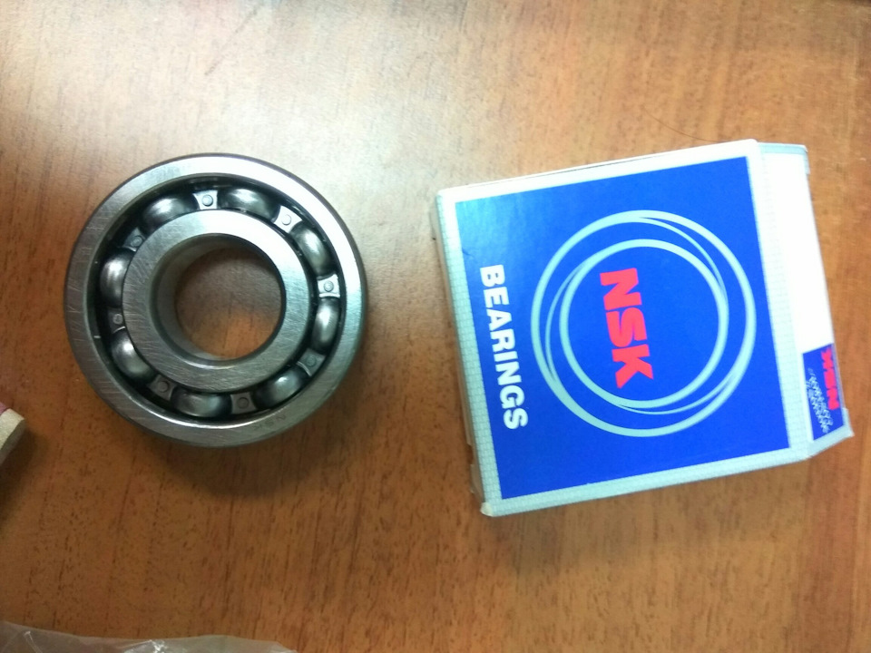

Покупайте японские подшипники под заказ и будет счастье
Легко сказать, нужны артикулы и те, кто их проверил на себе))
FenomX
Нам нужны с проточкой, открытые или закрытые на твой выбор. Цена одного подшипника около 1000
А ты не менял себе?
LUCKY381939
Привет! не хочу никого обидеть, но по личному опыту могу сказать, что никакого счастья не будет, сегодня 3 день как с японскими подшипниками Koyo, стук от кпп ушел, но как выла так и воет, я расстроен до нет, убил кучу денег и времени а результата с этой долбаной коробкой 0! Какие предложения есть еще?
Какие подшипники менял? Первичног заменмл?
вообще все поменял

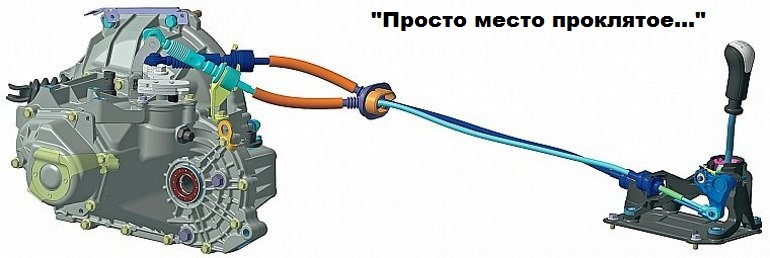

Максимально изолировать тросы кпп от самой коробки посредством резиновых шайб и прокладок…
Воет коробка и еще как, про модернизацию действительно брехня — вторая Гранта выпуска середины 2015 — дак на ней коробка гудит еще сильнее. В салон шум хорошо передается по тросам механизма переключения и тросу сцепления. Когда разбирал салон для шви ездил некоторое время со снятой нижней центральной накладкой — коробку при этом стало слышно сильнее, звук стал более высокочастотным. Так что если придумать как эффективно изолировать тросы можно хоть немного, но снизить шум
утеплитель для труб можно насадить, только не во всех местах получится
Я так понимаю подшипники коробки тут непричем?!
Да тут всё причём)))
У меня 12 и до этого 9 была и на них нет подобного воя. А тут вой как у москвича.
Или посмотри как у иномарок трос крепится… Все через резиновые демпферы
вот тема. попробуй. www.lkforum.ru/showthread.php?t=60211&page=5 на 2108 и на 2115 и их модификациях воя такого нет. т.к там конструкция троса другая.
Можно конечно попробовать, только слабо мне верится, что по тросу весь этот вой передаётся.
