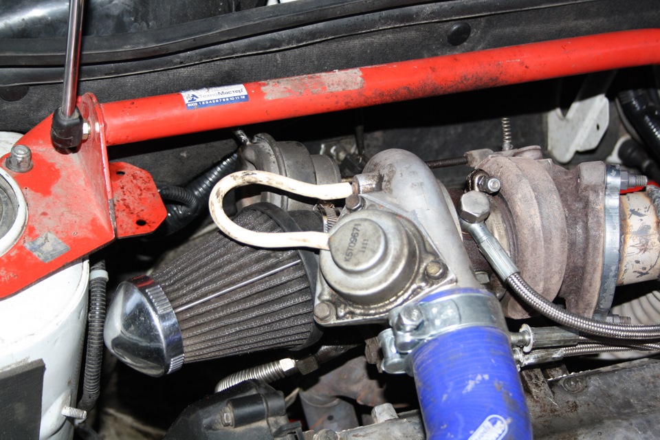

По какой-то причине встроенный в улитку байпас работал как менеджер вечером в пятницу (то есть, клал большой болт на нас), в итоге мы его просто заглушили к моменту помирания улитки. Те, кто увидит отсутствие трубки на клапане гейта – не пугайтесь. Ещё рано.
А потом улитка начало слюнявить маслом из всех щелей, она просто не ехала. Только пшикала. И видео в 182 записи это показывает, что как околосток внатяг тужится.
В итоге, масло во впуск, масло в горячку, отболталась центральная хрень, которая горячку к холодной части удерживает… Обратите внимание на распорку и клапанную крышку. На них – масло… вперемешку с моими горькими слезами…
В пятницу вечером достроили, в воскресенье вечером развалили… Открыли капот, а масло из картриджа во время движения фонтанило на капот изнутри и по нему оросило всю подкапотку и по бамперу стекало…

Ну и пару дней пришлось поездить в режиме деда. Сняли пайпинг с улитки и от масла её отключили. Езда была веселая… На 60 км/ч включалась уже 5-я передача. Не больше 2000 оборотов на каждой передаче. И проездил так 110 км!
Такую же улю оперативно было ну точно не найти, и я психанул в очередной раз. Ну, я умею. И вот настал тот день, когда всё изменилось…

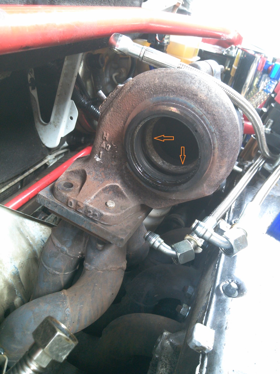

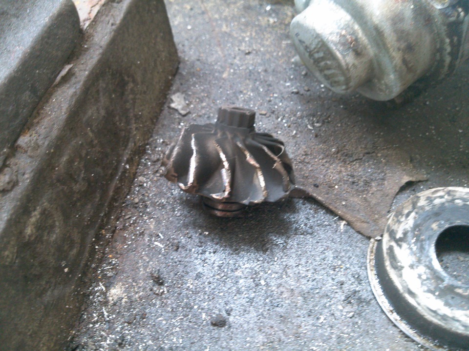

Приехали к Паше, разобрали всю эту хрень. Байпас на улитке.
Смотрите на стрелочки. Это как наждачкой по стеклу или гвоздём по капоту… Говорит о том, что улитка развила в себе заклинание «аццкие люфты», нахреначила там все иии…
… оторвалась вентилюшка, и от выхлопных газов болталась в горячке. Один глазастый в прошлых выпусках спалил этого карлсона недоделанного, красава!

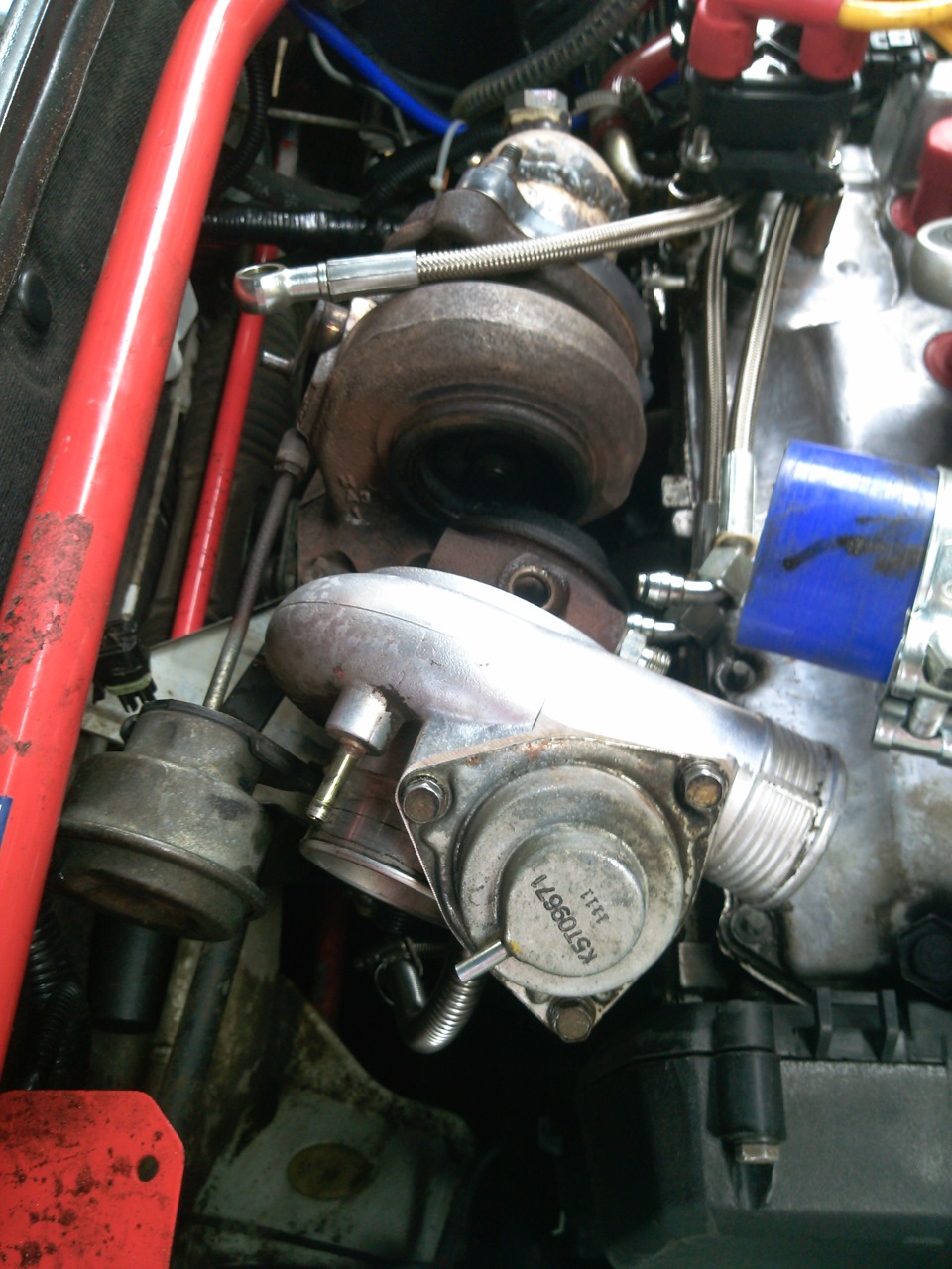

Траблы были и с гейтом – улитка нормально не помещалась между моторным щитом и двигателем, поэтому пришлось переварить крепление кронштейна. Но это не помогло и штуцер клапана шваркнуло об кузов и обломило
Отрезали фланцы. Такие красивишные кашерные… Продадим их, кстати.

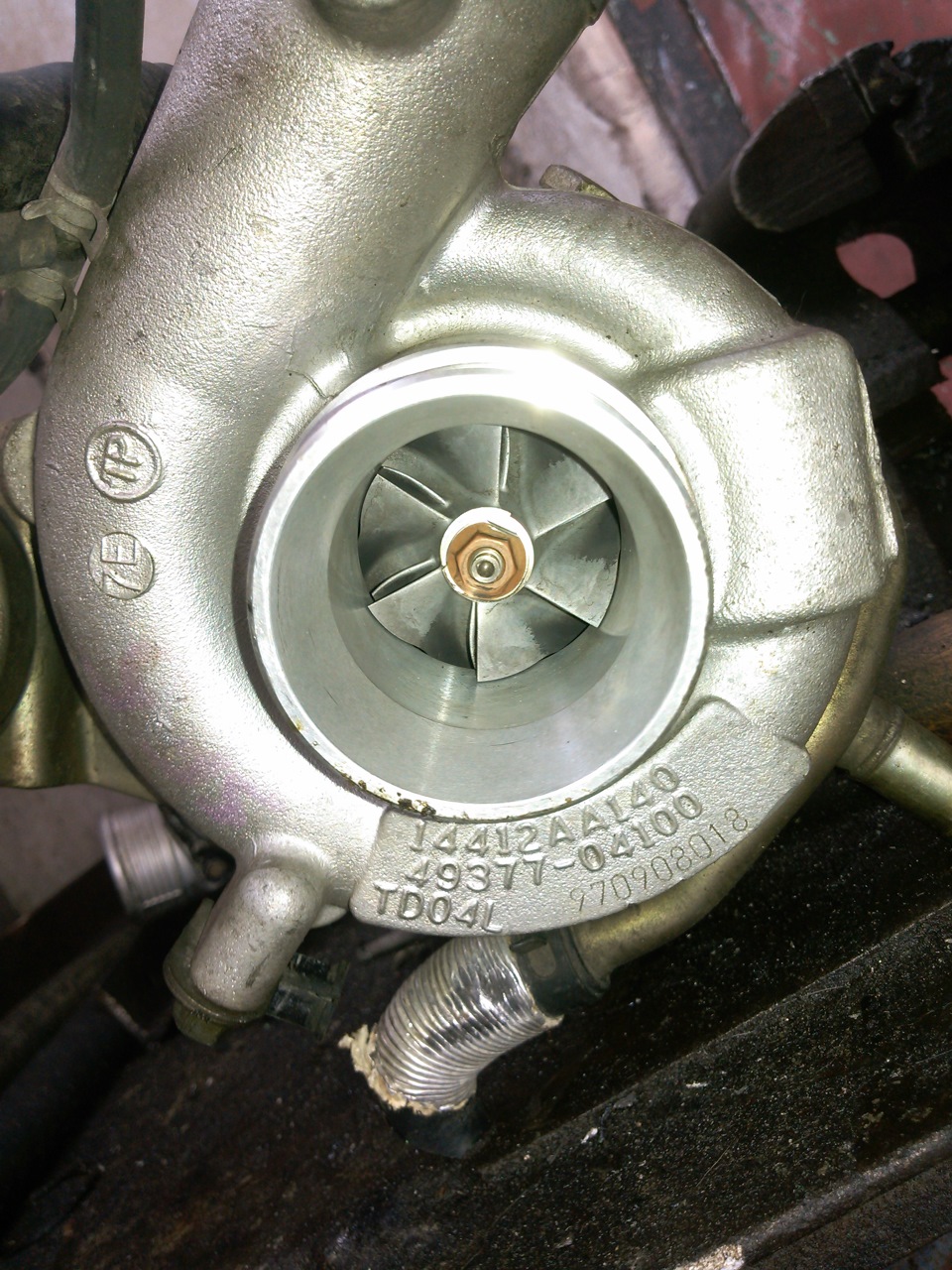

TD04L-15 Subaru
Вы только посмотрите на эту дырку… Чистокровная японка, не то, что эти ваши китаянки. Вот, казалось бы, дырки у них почти одинаковые, а работают по-разному. А ещё у китаянок есть фанаты! Прикиньте, меня один неадекват даже зачмырить пытался тем, что я, видите ли, «оригинал взял, хотя за те же деньги можно новый китай». Я обычно при таком бреде либо руки на груди скрещиваю и глаза закатываю или леща отвешЫваю!

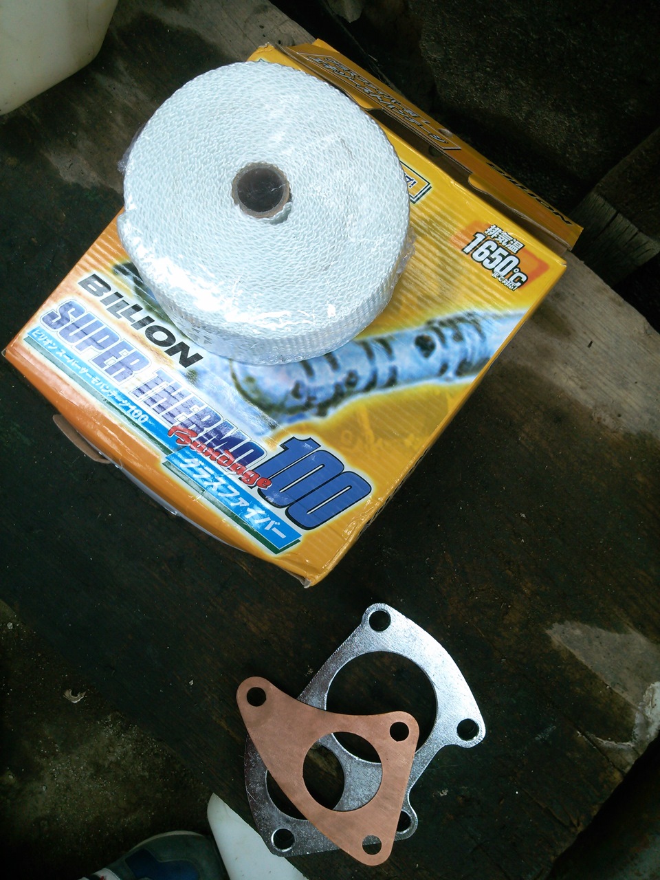

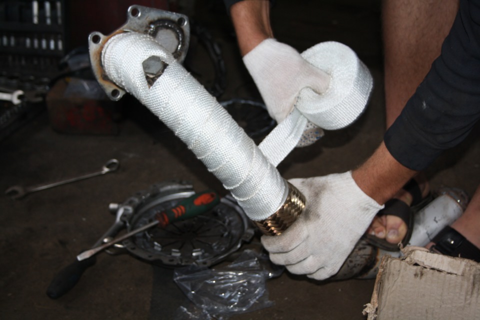

Решили по-уму термолентой обмотать приёмную трубу (даунпайп), купили прокладку (только одну медную на коллектор) и фланцы.
Позвали на помощь Женька Volf-and-Iron и давай всё переделывать
Коллектор

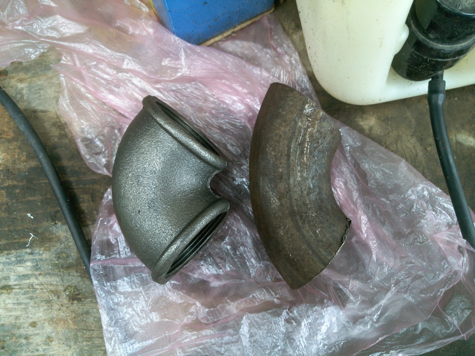

Для даунпайпа сказали мне: «купи уголок отвод». Купил… и уголок, и отвод. Которые в итоге не пригодились. Ну я мажор, чО, на доширак теперь обменять надо. Хотя не, лучше 3 литра бензина xD
Уголки эти водопроводные нужны были для вот этого отверстия справа (которое поменьше) на фланце.
Но ребята тоже умеют психовать))) Короче, Женя обматывает трубу, а с отверстием расправились по-свойски — заварено, кароч – у пацанов так же, вот и мне сказали не выпендриваться =D

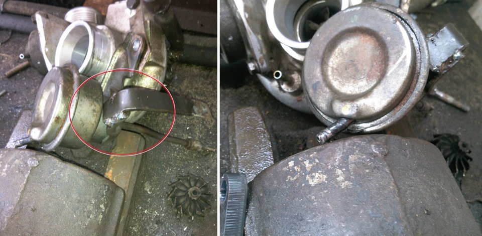

Позже столкнулись с проблемкой – клапан гейта лупит об распорку. Прикиньте, спереди между ресивером и рамкой радиатора мизинчик не просунешь, так там несанкционированных встреч не происходит, а тут хоть 2 пальца пропихивай сказала Саша Грэй, так лупит так, что аж в кузов отдаёт!
Обратите внимание, как на резких ускорениях треск идёт – это оно самое
Не трудно догадаться, чем в итоге всё «доведено до идеала». Я уж было предлагал кусок вырезать, прут вварить и другие изыски, но Паша как серпом по яйцам: «да молотком шваркнем!»
Теперь, кароч, ничего не гремит.

Вы хоть в респираторах были?! Ленту то мочить надо.
1. Нереально вредно дышать стеклотканью — мельчайшие частицы попадают в легкие и никогда от туда не выходят.
2. Ну просто она поэластичнее.
Долго воняла?
Не, мы старым дедовским методом тампоны в ноздри))) Та норм все с ней, 3 минуты трубу обкрутить лишних телодвижений зазря не порождают, да и сухой она нормально обтягивается, это же не коллектор.

Ты ее можешь разглядеть на первой картинке.
у меня такая же беда была на форестере…а всё из-за того что сеточка в трубке маслоподачи забилась))кстати которую за 5 тр купил долго бегала до самой продажи
