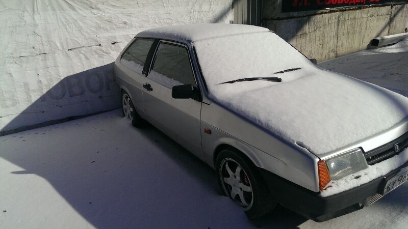

Мой любимый кузов 2108 в моем любимом цвете на моих любимых колесах с моим любимым наддувом!)
По мере появления свободного времени будем заниматься доводкой авто с отражением проделанной работы тут.
А пока… едем В Новороссийск, покупаем авто…

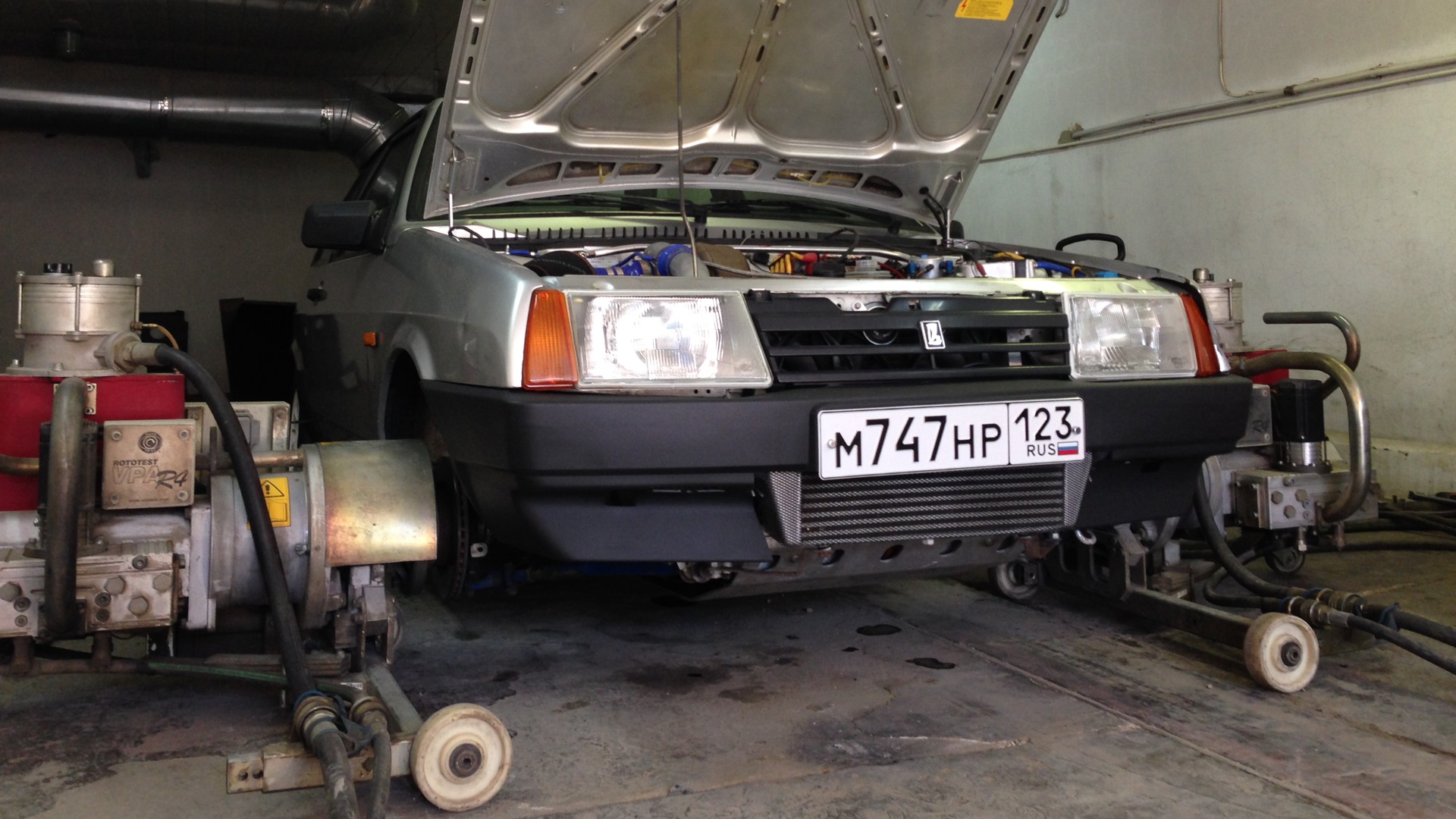

Спеки:
Бензин 98 товарный — 365hp, спортбенз 100 — 417hp.

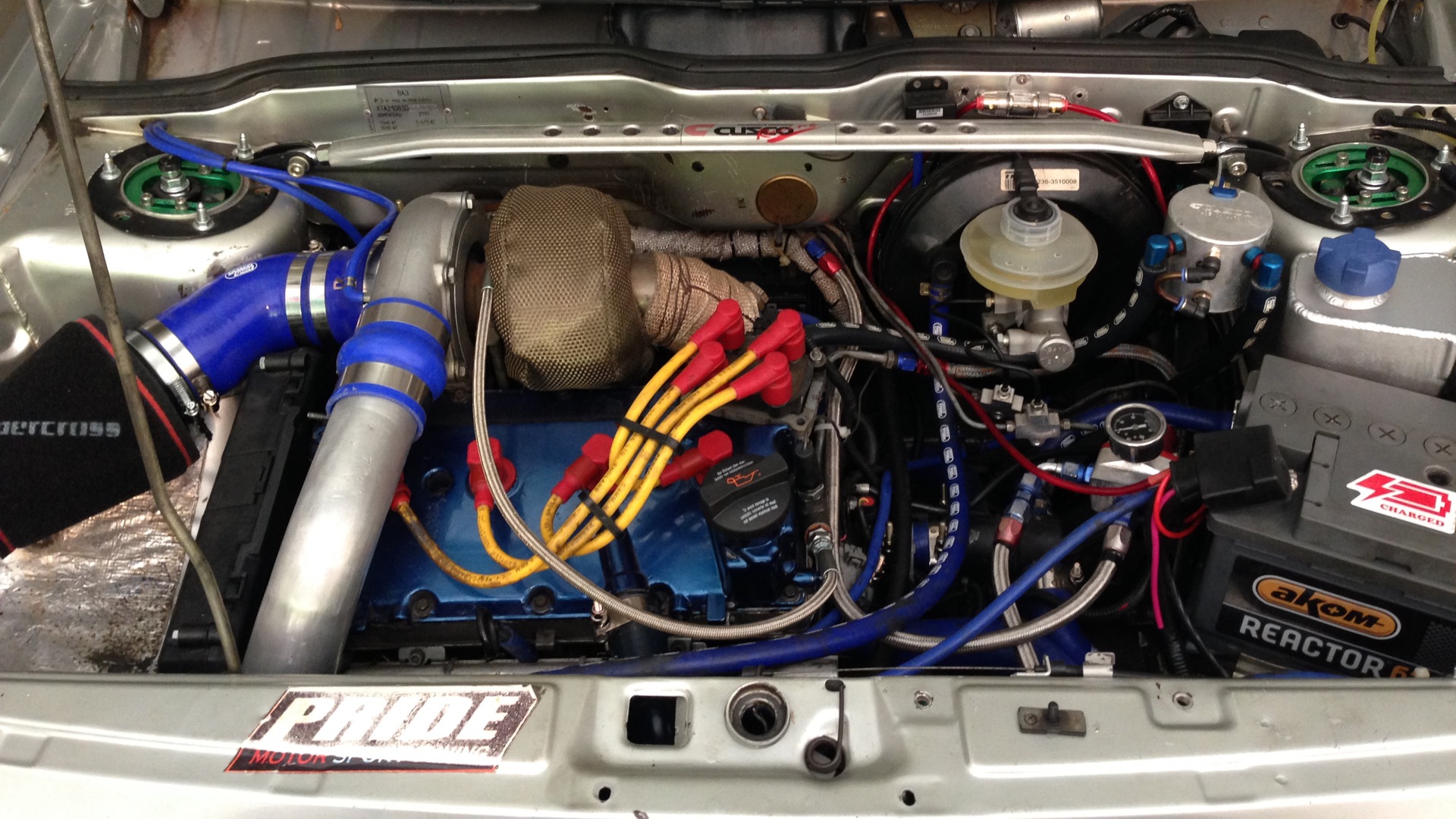

Мотор низ:
Низ стандарт на нивопистоне.
Степень 8
Усиленый маслонасос
Плита усиления блока
Шкивы с измененной геометрией, люминь
Противоотливной поддон
Маслофорсы
Легкий маховик 2110
Мотор ГБЦ (на гидриках):
Валы стольники турбо
Клапана облегченный стандарт
Пружинки Опель
Запилено/пропилено соответственно все
Шестерни сдвижные
Шпильки ГБЦ — камаз
Впуск:

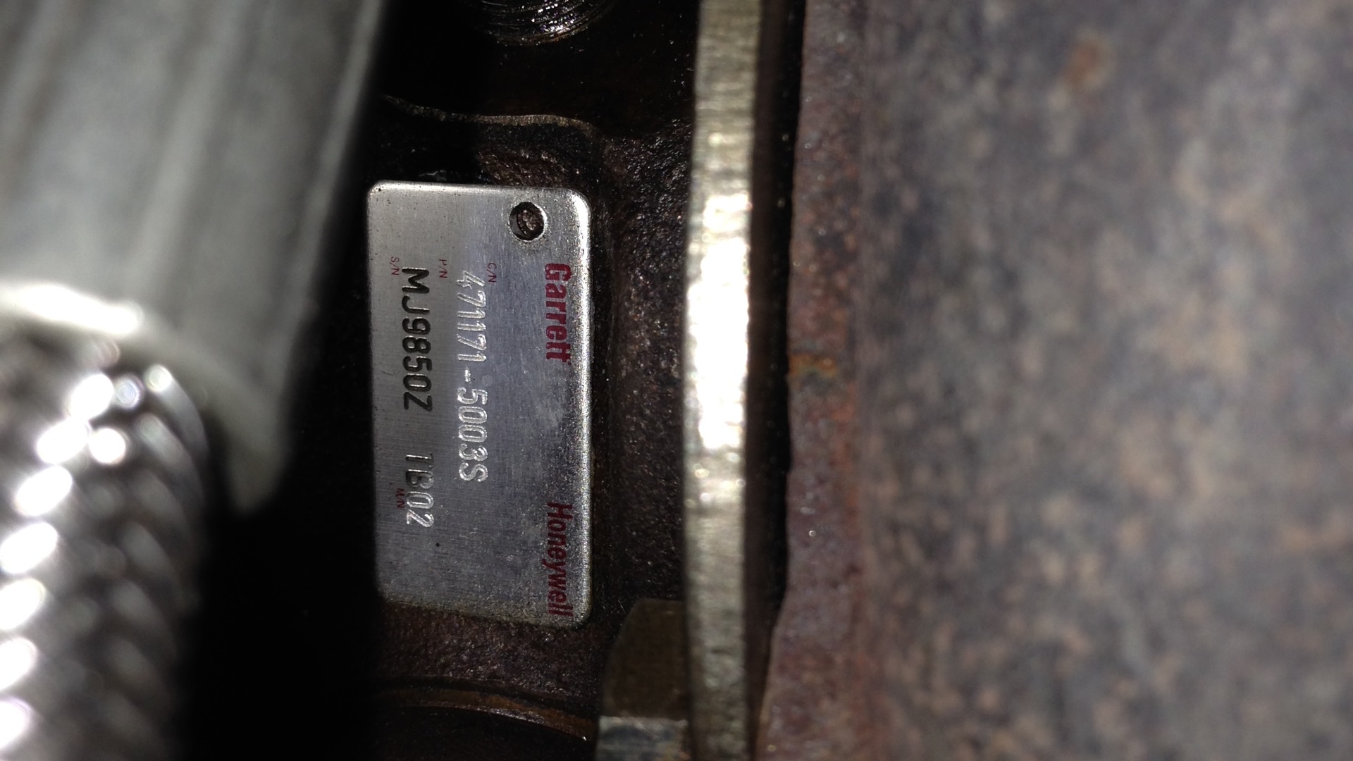

Улитка гибрид гарретт 25/30 (горячая часть оригинал 25, холодная 30 китай)
Армированная маслоподача 50 мм тефлон
Пайпы 2,5" Люминь
Дроссель ГАЗ 60мм
Кулек китай
Силикон (много)))
Фильтр 0 pipercross
Ресивер с дудками на коротких рогах
Форсунки 1000сс БОШ
Насос валбро 255 л/ч
Модуль зажигания ваз
Бронепровода проспорт
ДАД газель
Блоуоф китай HKS
Маслопомойка
Бачек ож люминь литой
Выпуск:
Коллектор черняга, флан т25
Внешний гейт tial 44
3 дюйма полный. Без резонароров + гофра + одна банка. Соединения v-band.
Горячка улитки в термошапке
Термотек 1200С

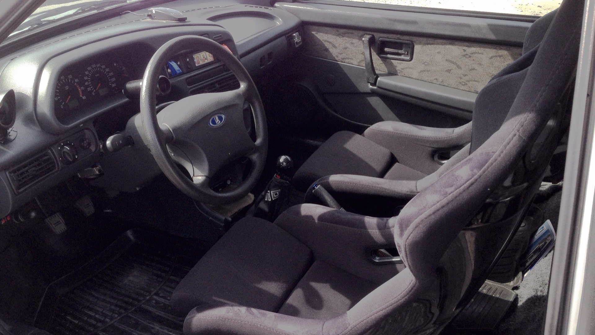

Салон :
Полный салон (все общивки, полка багажника)
Европанель от 2114
Ковши RECARO реплика
Руль калина

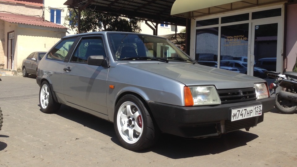

Колеса:
Slick 186 белые ковка
Резина на выбор 195/50/15. Слик/полуслик/гороД
Шпильки 60 мм
Проставки люминь 15/10 мм
Гайки PMU
Экстерьер:
Зеленые стекла вкруг
Синие зеркала все
Шевиручки без личин
