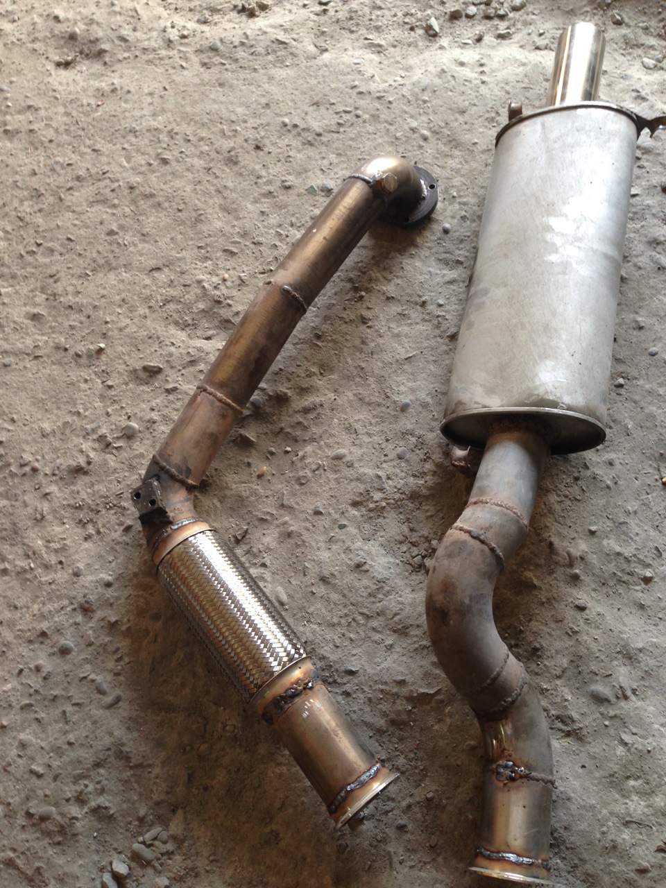

Никогда такого не видел.

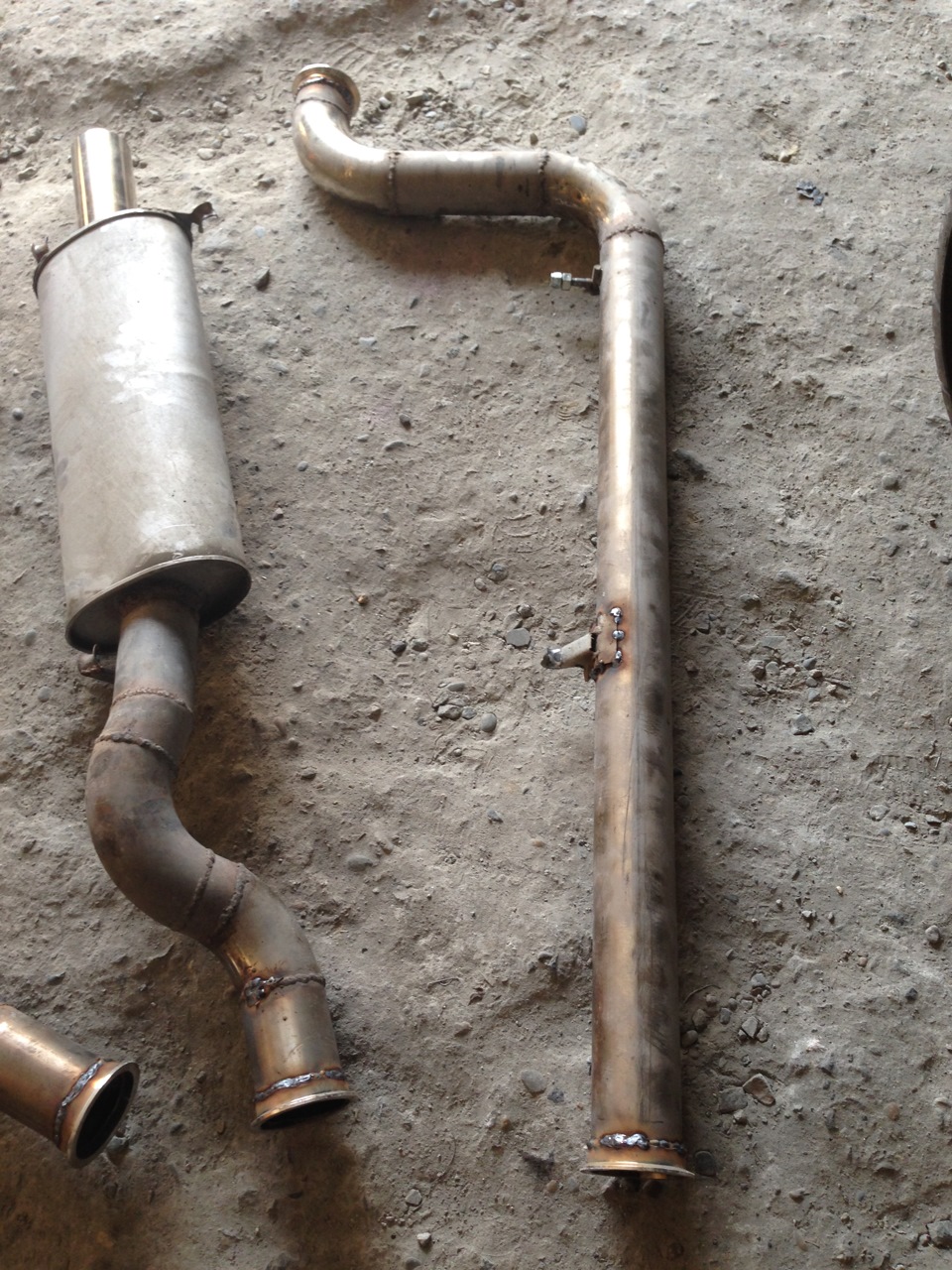

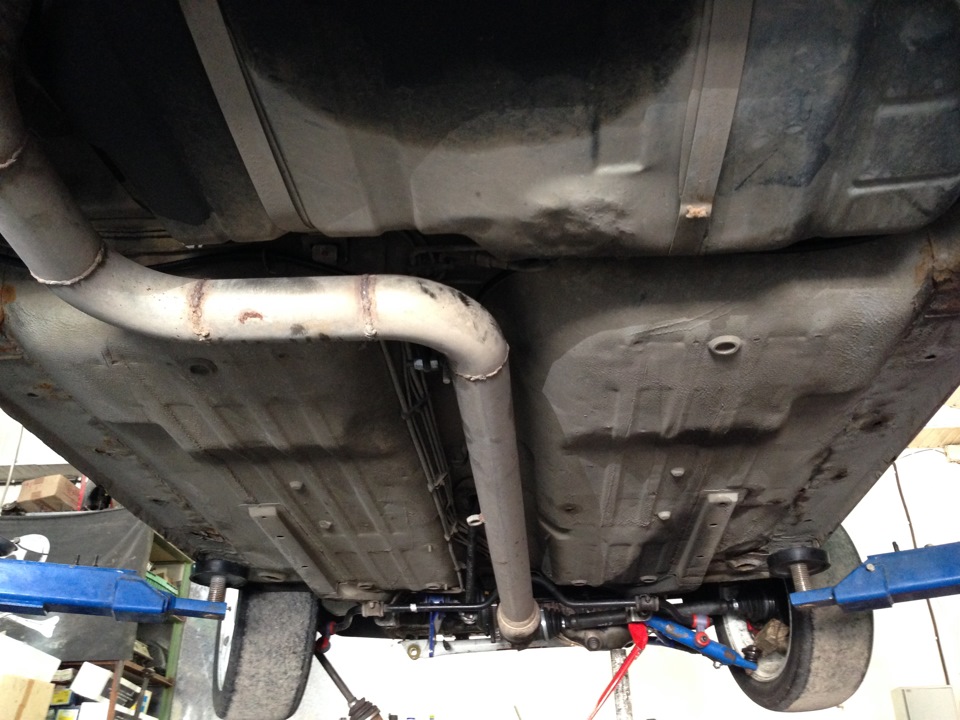

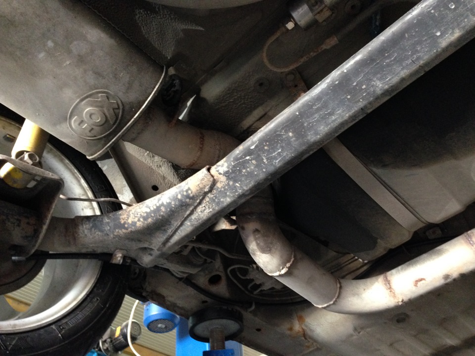

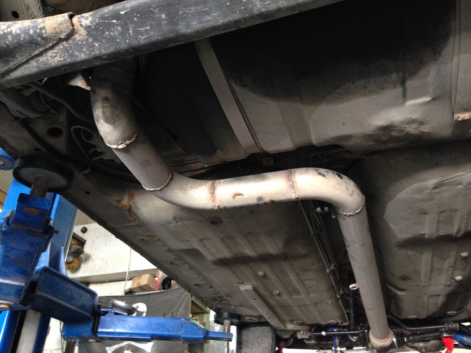

Выхлоп цельный от даупайпа до бочки. Без единого флянца. Цельный!
Все сварено в одну деталь. Диаметр 76 мм. Чтобы демонтировать его надо снять балку!

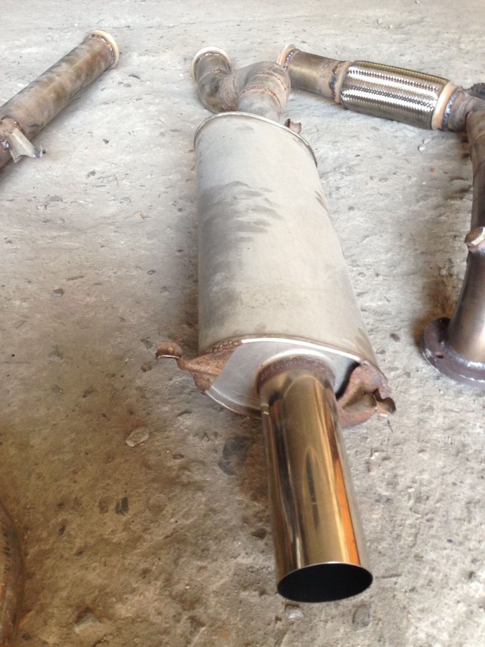

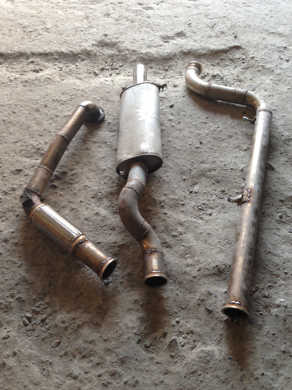

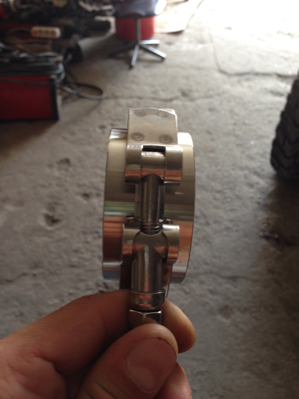

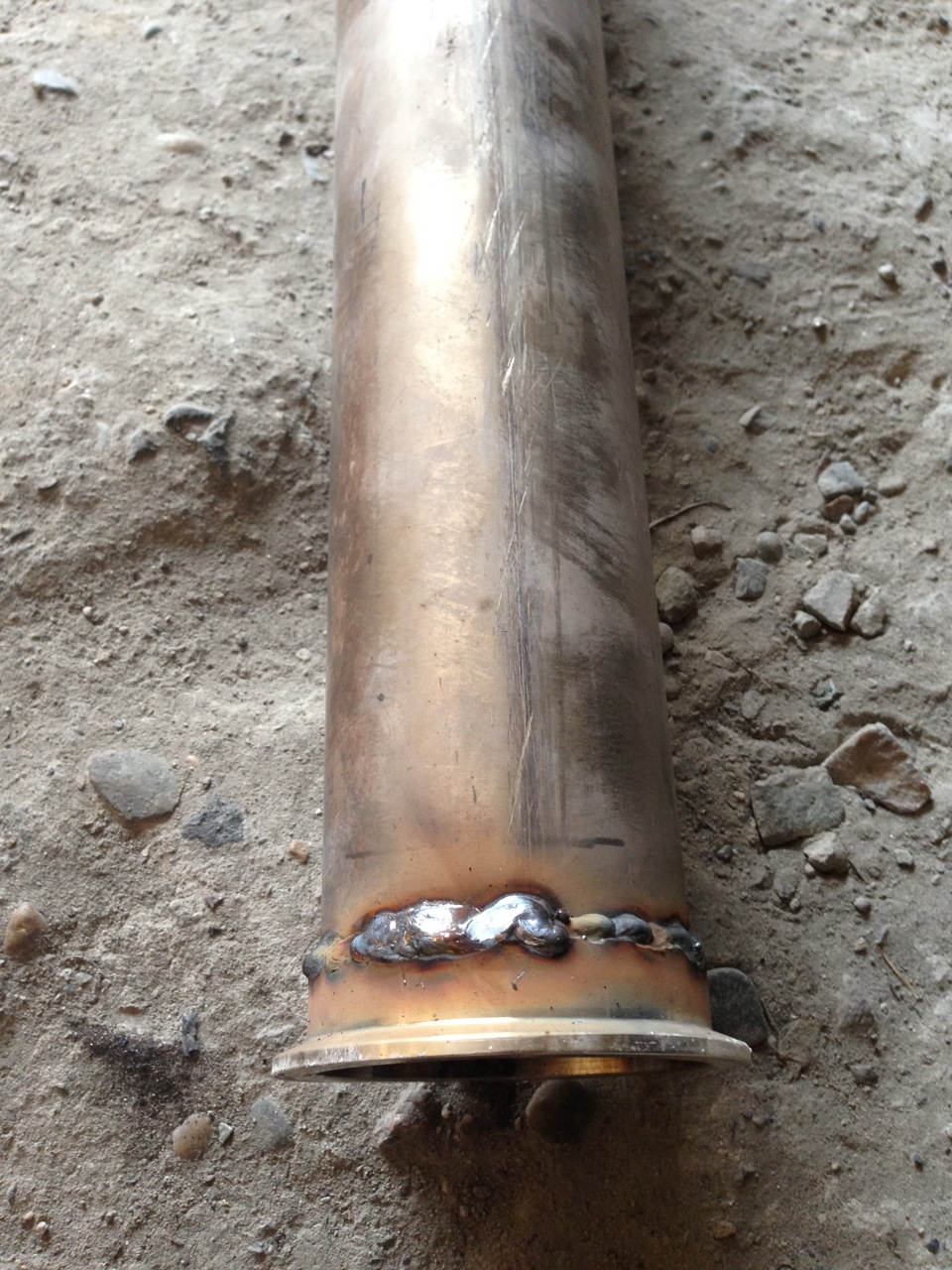

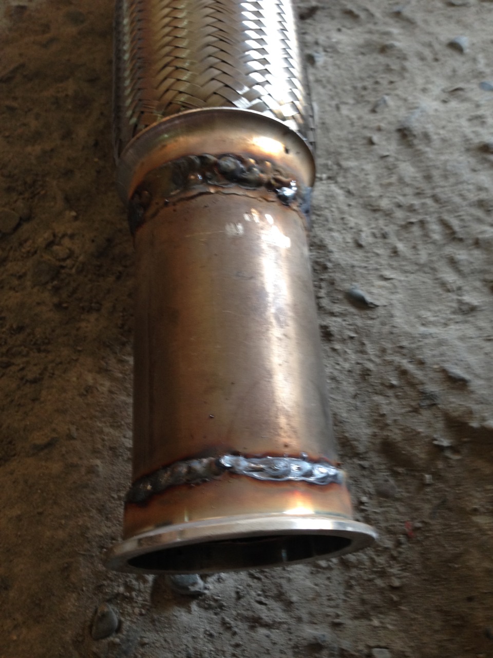

Оригинально, но все таки решил переделать. Давно чесались на него руки). Пришли хомуты V-band 3".
Отмерили, порезали, поменяли гофру, намотали термоленту…
…Отлегло))

Там по идее ниче не поменялось. Чутка тише стала работать — гофру заменили и подкарили пару дыр.
Все по старому)) www.drive2.ru/l/3981352/
