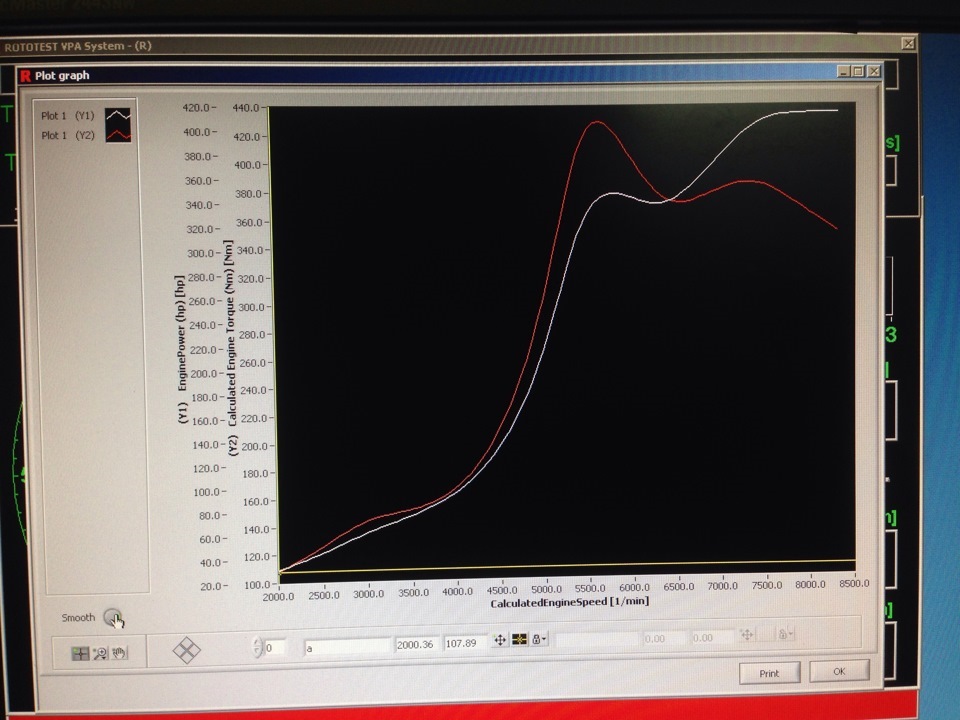

Ну и мы потрудились в меру. Взяли канистру 100 бензина и погнали на стенд. Дунули 1,8.
…ну и вот такую картинку получили.
P/S: знаю, что реализовать такой график нереально, надо уменьшать буст в определенной зоне оборотов, но задача стояла — выжать максимум из данного наипростейшего конфига.

Очень очень достойный результат 👌👍

Момент то конечно нужно урезать с 5до6

Всё я так делаю, просто на 1 и 2 не зацепится, 3 и 4 иногда буксует сцепа, момент как у тебя не стал оставлять и сразу срезал эту шишку на 5тыс. Корпус кпп у меня усилен, но я на это особой надежды не возлагаю. Ряд 6 у меня сейчас воткнут если интересно.

Пока график глянь для начала!))
Видел хороший график, поздравляю!

Хороший горбик нарисовали )
