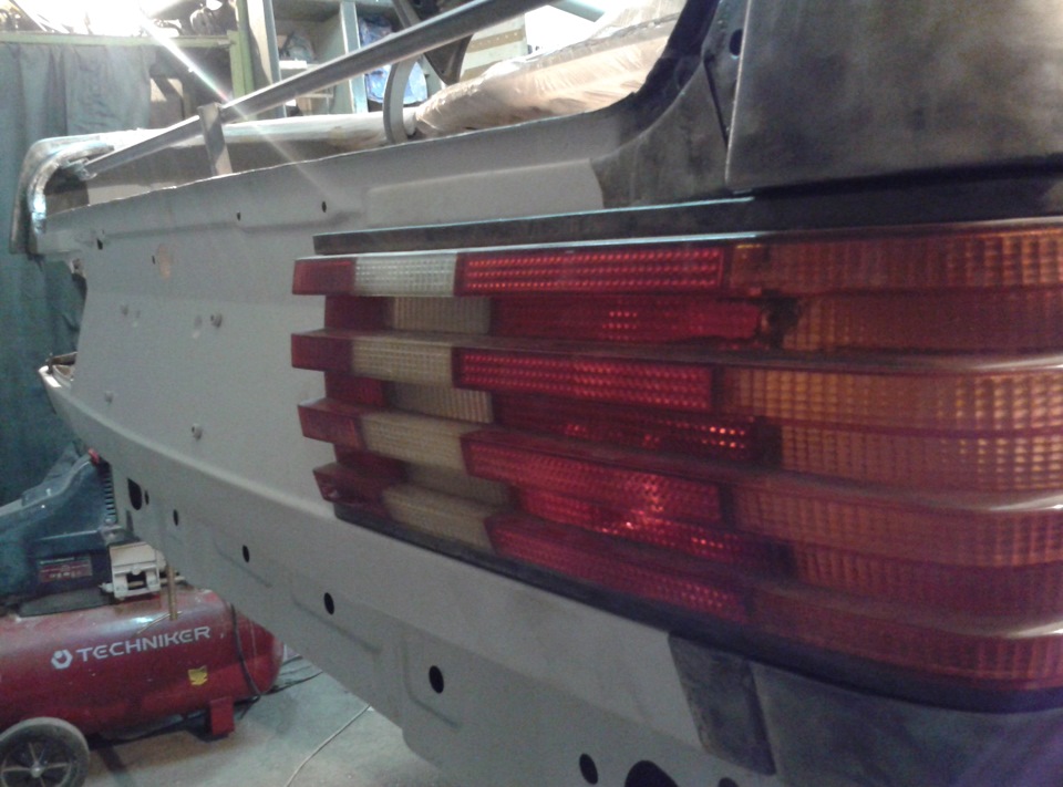

Всем привет!работы с Шейхом продолжаются)
До конца отсверлил остатки боковых кармашков.Все готово к установке новых)
И наконец то прихватил и уже полностью установил задок машины, все встало хорошо, но долго подгонял зазор крышки багажника чтобы сошёлся правильно.
Фары по месту отлично становятся.
Я думаю это самая сложная часть была на данном авто в плане замены, дальше легче)
Продолжение следует, до скорого!всем всего хорошего!

вообще с такими умениями по кузову, я б 126TE замутил)))
ага))думал насчет этого, стекла брать негде (
еще есть по кузовщине работа? кроме доделать багажник
есть, пороги спереди и немного в салоне передок, ну и навесное все еше, не помню в каком состоянии
Ura! Uzhe o4ertaniya avto powli!) fonari dazhe vstayut) nakonec-to)
дело идет потихоньку)

Всё круто, стопы уже горят — это хорошо))
))пока только от переноски
