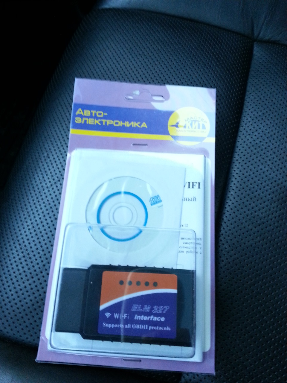

Купил я значить OBD II сканер.
Принцип все знают, втыкаешь в разъем, по беспроводному соединению соединяешь со смартфоном, скачиваешь разные программки и развлекаешься.
Вещь особо бесполезная, но один раз она меня уже выручила.

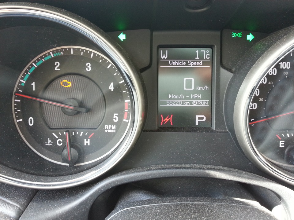

Еду по трассе, давлю кик-дайн при обгоне и тут бах, обороты падают и машина превращается в овощ.
На табло загорается значок дроссельной заслонки.
От города далеко, до дилера км 200. Индикатор не гаснет, думаю заслонка, турбина, еще что-то.

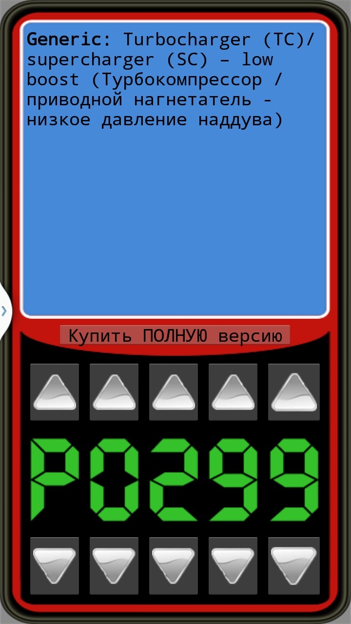

В общем воткнул сканер, он показал ошибку.

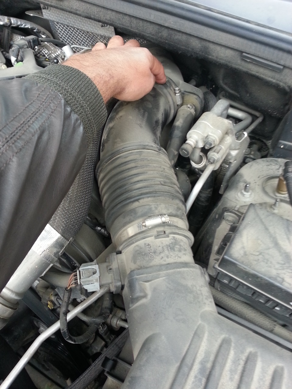

Пошел искать причину "под капот" и нашел.
Жопорукие мастера на ТО-5, не закрутили хомут на патрубке, и целых 5 тысяч км воздух подсасывало мимо воздушного фильтра, благо в городе я в режиме "овоща" в основном передвигаюсь.
Так, что теперь после ТО, я проверяю не только уровень масла, момент затяжек гаек на колесах, но еще и хомуты на патрубках.

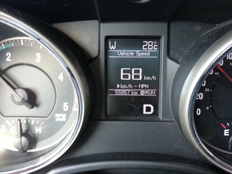

p.s.А, ну и безусловно сканер позволяет самостоятельно подтереть ошибки, что я и сделал.

Сей диагностический девайс прислали из Китая за 460 рублей. Всё работает через блюпупс нормально.Скачал пару приложений ОБД, но от бесплатных версий толку мало. Самое главное найти расшифровку кодов неисправностей. Для WK2 пока не удалось. Может кто надыбал? Делись!
Подскажи пожалуйста у тебя хомуты сейчас на фото заводские или уже меняные?
У меня хомуты немного по другому выглядят.
Уж тюнингом хомутов я точно не занимался)))). Все сток как модно говорить;))

Купил в инете, где-то за тысячу р, хотя на ибэе онт по 10 долларей, толбкл ждать пару месяцев придется.

Показывает такая штука совсем мало, но и стоит, правда, копейки.
Мне больше и не надо)), и так в бардачке валяется без дела. А тут пригодилась, )!
У меня такая же штучка стоит, иногда смотрю динамические показания на андроид приложении, все работает.
А вот еще одна история. Мастер-приемщик долго принимал мою машину на ТО-15000 км. После проведения ТО я в шутку решил тоже поиграть в приемщика. Проверил уровень масла и о***л! Потом мастера проверили и тоже очумели. Залили масла от души, им не жалко. Пришлось загонять на подъемник и сливать излишки, а так как я за все заплатил, литр масла в багажнике от жопомастеров. Проверять надо ВСЕ!
А для Чероки этот сканер подойдёт? Почём?))
Подойдет для любой машины у которой есть сервисный разъем формата obd 2
Мне тоже не прикрутили патрубок, но после турбины. Как газанул на светофоре так и сдуло его. Очень неприятно было.

ППЦ, так можно и мотор угробить было. Если воздух мимо фильтра шел… А потом хер чё предъявишь, будут твердить, што они хомут закрутили, а владелец сам уже туда лазил… В следующий раз к дилеру поедешь — скажи им, что они гомосексуалисты !
