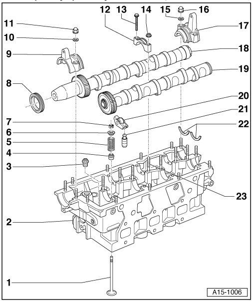

Всем привет ! Уже замучился, не могу найти артикул и саму деталь на схеме… Я ищу редукционный клапан которые стоят под распредвалами. А те что под масляным фильтром, я нашел. Выручайте ! Ткните пальцем !
О, спасибо ! я был близок к разгадке ) Уже хорошо, хоть в нужном направлении ищу… еще раз спасибо ! Вроде все… Добавлю в список и буду заказывать — вот сам список e-a.d-cd.net/501310cs-960.jpg
Ааааааааааааааааааааааааа, все так запутанно… это я понял что под масляным стоят, их поменяю… Но avkholod говорит что Что бы редукционные клапана поменять, — нужно распредвала поднимать — ЭТО НЕ ПОНЯТНО 2 шт, по 1-й в ГБЦ, а так же в развале голов, под масляным фильтром. + чистка каналов в ГБЦ — ЭТО ПОНЯТНО! Обязательная процедура при ремонте ГБЦ !
т.е. только "под масляным фильтром" — больше никаких клапанов нет

В одном из углов ГБЦ стоит этот клапан.
Как у вас все сложно:
VAG (078 103 363 P) Клапан ограничения давления ГБЦ

поз №3 это что?
его тут нет. только в развале
а подробнее можно ?
у вас же в посте все написано )) www.drive2.ru/l/4140284/
редукционные клапана находятся в развале блока цилиндров. вот картинка
