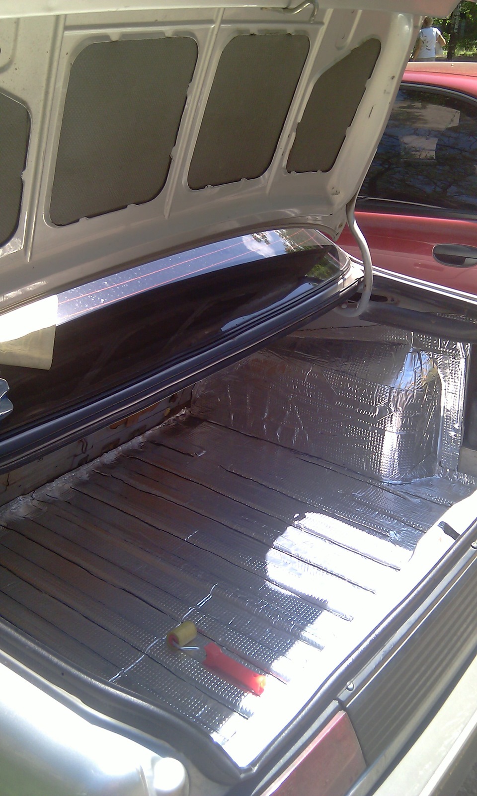

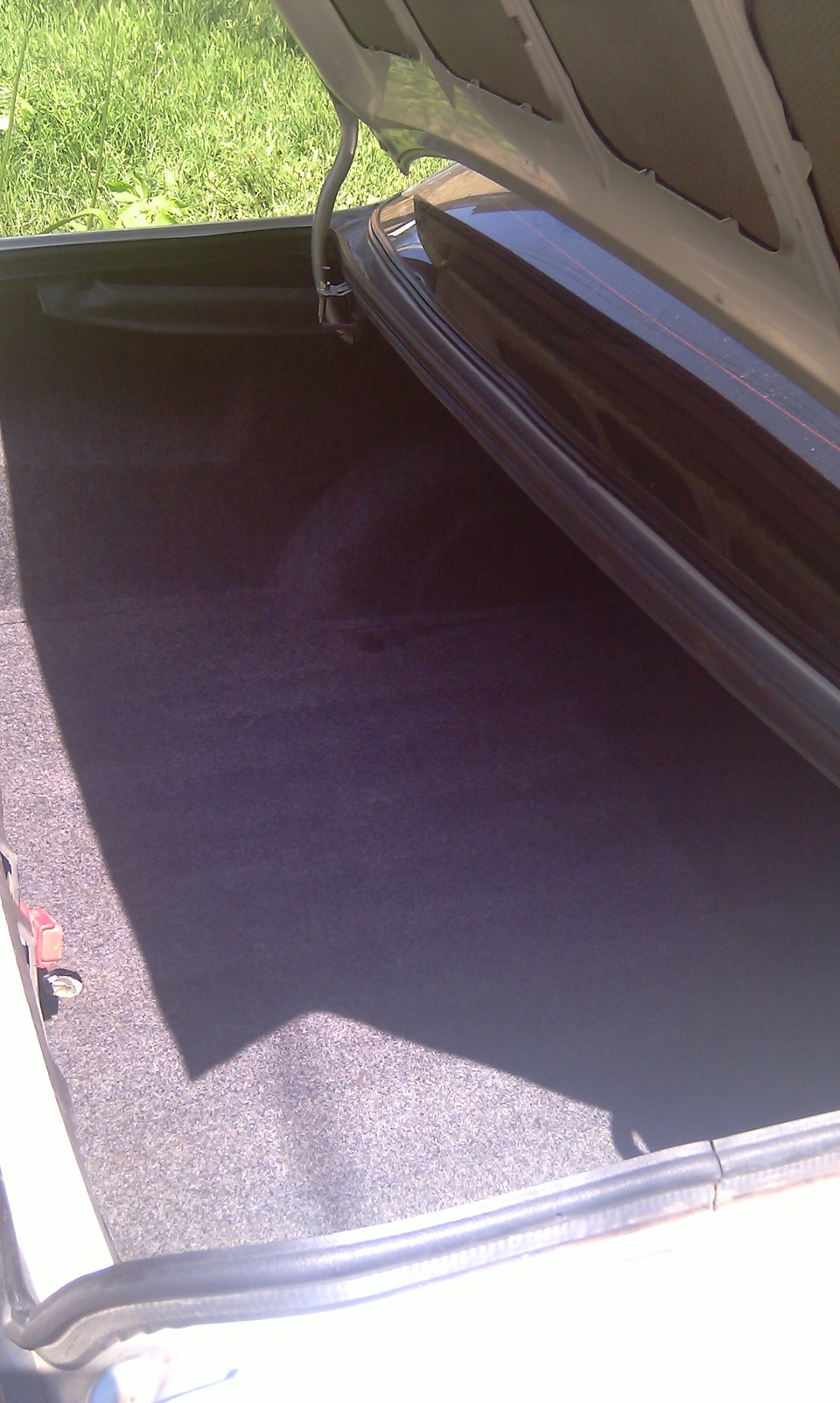

Доброго дня, всем. Решил на днях вложить немного средств, материалов, времени и труда в авто. Короче шумка багажника. Прикупил вибропласта (на все 3,5 листа 60*90 см толщина 2.3 мм) предварительно обработал багажник преобразователем ржавчиты ( несколько маленьких пятен), а также потом покрыл эти пятнышки грунтом. Размерил листы и с помощью валика закатал все плотно. Благодаря солнечной погоде — материал ложился "мертво". Проклеив днище, арки и боковушки — результат великолепен. Не слышно шума колес, глушителя (заменен на новый 7 мес.тому) и мелких вибраций, которые улавливались ранее. Машина стала "сбитее". Также установил на место родной ковролин)))
Преобразователь + грунт = 4,5 у.е.
Листы — 6,2 у.е штука
Дальше в планах снять заднее сидение и обесшумить днище под ним и остальную часть арок.
